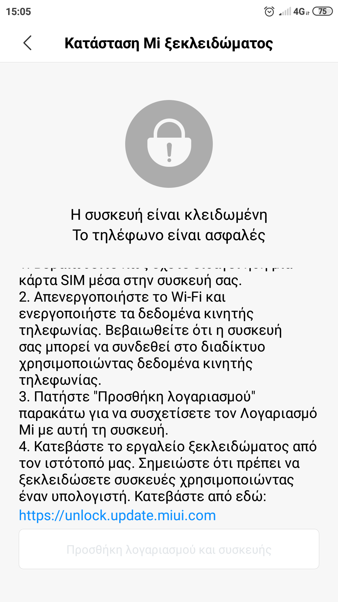

Και συγχρόνως συγχωρέστε με , είναι το πρώτο μου ποστ, για τα δύο μυνήματα που έστειλα κατά λάθος. Για να μπω στο θέμα που με απασχολεί όταν στη δεύτερη εικόνα προσπαθώ να κάνω προσθήκη λογαριασμού και συσκευής το σύστημα δε με αφήνει δίνοντας μου την απάντηση ' Δεν ήταν σωστή η επαλήθευση. Δοκιμάστε συνδέσετε ξανά το λογαριασμό και την συσκευή σας. ' Αυτό το κάνω γιατί σκέφτηκα να ξεκλειδώσω τον bootloader και να περάσω στη συσκευή ελληνική ρομ. Θεωρώ ότι ξεκίνησα σωστά από ότι διάβασα (άσχετος με λειτουργικό android) εκτός κι αν όχι, όλες οι συμβουλές δέκτες.

Βάλε πρώτα οδηγούς στον υπολογιστή σου
Αυτοματοποιημένη εγκατάσταση drivers για κινητά Xiaomi σε όλα τα Windows x64 & x86
Και μετά τρέξε το ξεκλείδωμα σύμφωνα με αυτόν τον οδηγό
Ξεκλείδωμα του Bootloader - Νέα Μέθοδος (Ενημέρωση 11.02.2019) -
Καλησπέρα και καλώς ήρθες στο φόρουμ! Έχεις φτιάξει Mi Account;
Καλησπέρα σας. Και Μi account έχω και συνδεδεμένη η συσκευή μαζί του, μέχρι και συγχρονισμό δοκίμασα αλλά δε δοκίμασα ακόμη αυτό με τους drivers κι επίσης ότι το έκανα με την 16-6-2018 έκδοση. Οπότε μένει να δοκιμάσω και σας πω κι εσάς.
Αποσύνδεση του mi account από το κινητό > επανεκκίνηση > μόλις ανοίξει ξανά περνάς το mi account και δοκιμάζεις ξανά...
Τα έκανα αυτά που με συμβουλεψατε και μεσω usb debugging κι οταν τελικά γινεται verifying device κολλαει στο 50%, εμφανίζει το couldn't unlock και γεια σας.
Tελικα πηρα το κουπονι χεεχχε των 72 ωρων ωστε μεχρι την Πεμπτη που θα το κανω ,σας ξαναλεω . Και παλι ευχαριστω

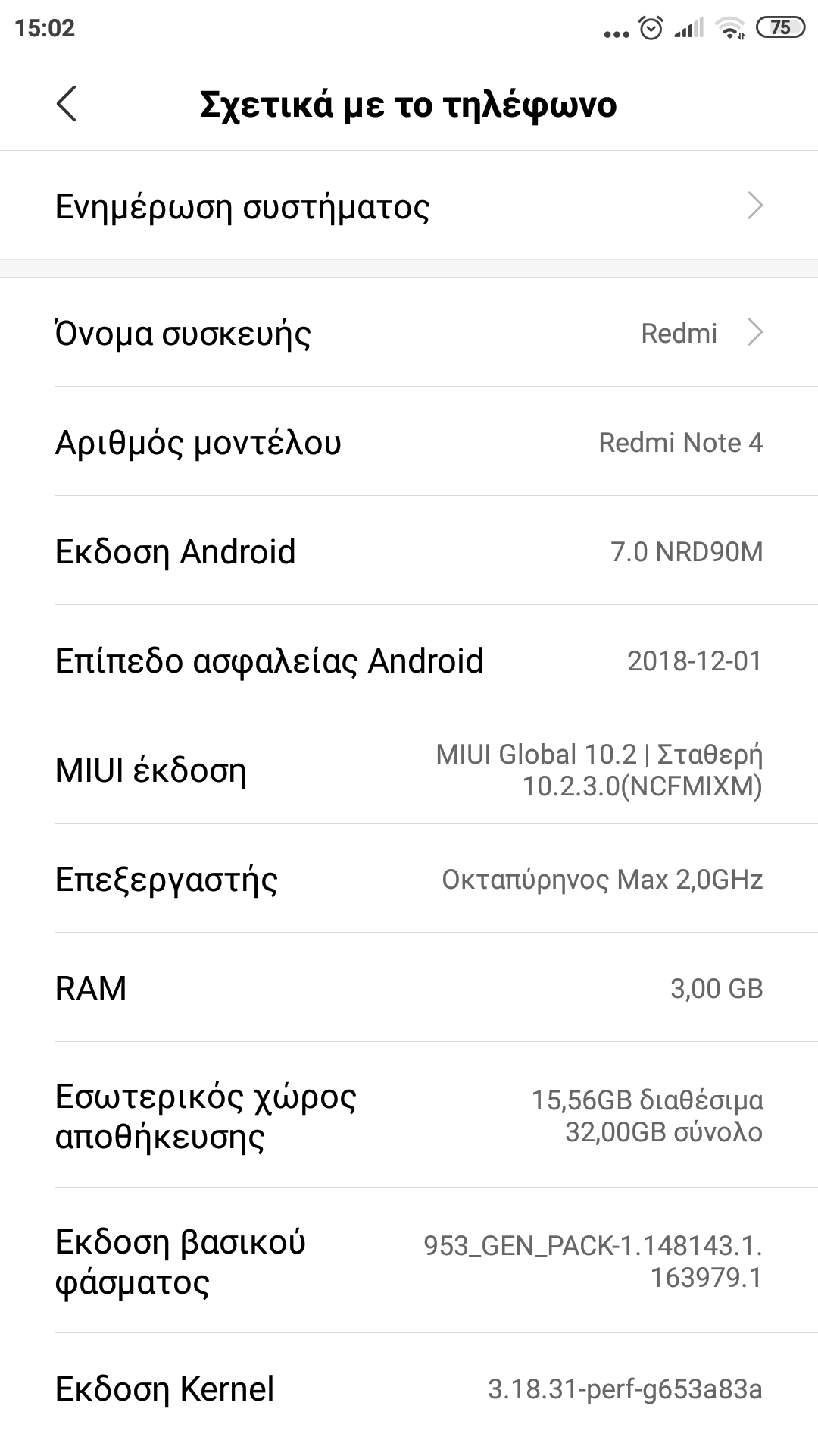

Να κάνω μια απλή ερώτηση; Η συσκευή μου ποια τον φοράει; Και ποια ελληνικη ρομ πρέπει να περάσω;;;;
Έχεις το mido, σύμφωνα με τη φωτό από το σχετικά με το τηλέφωνο που ανέβασες...
