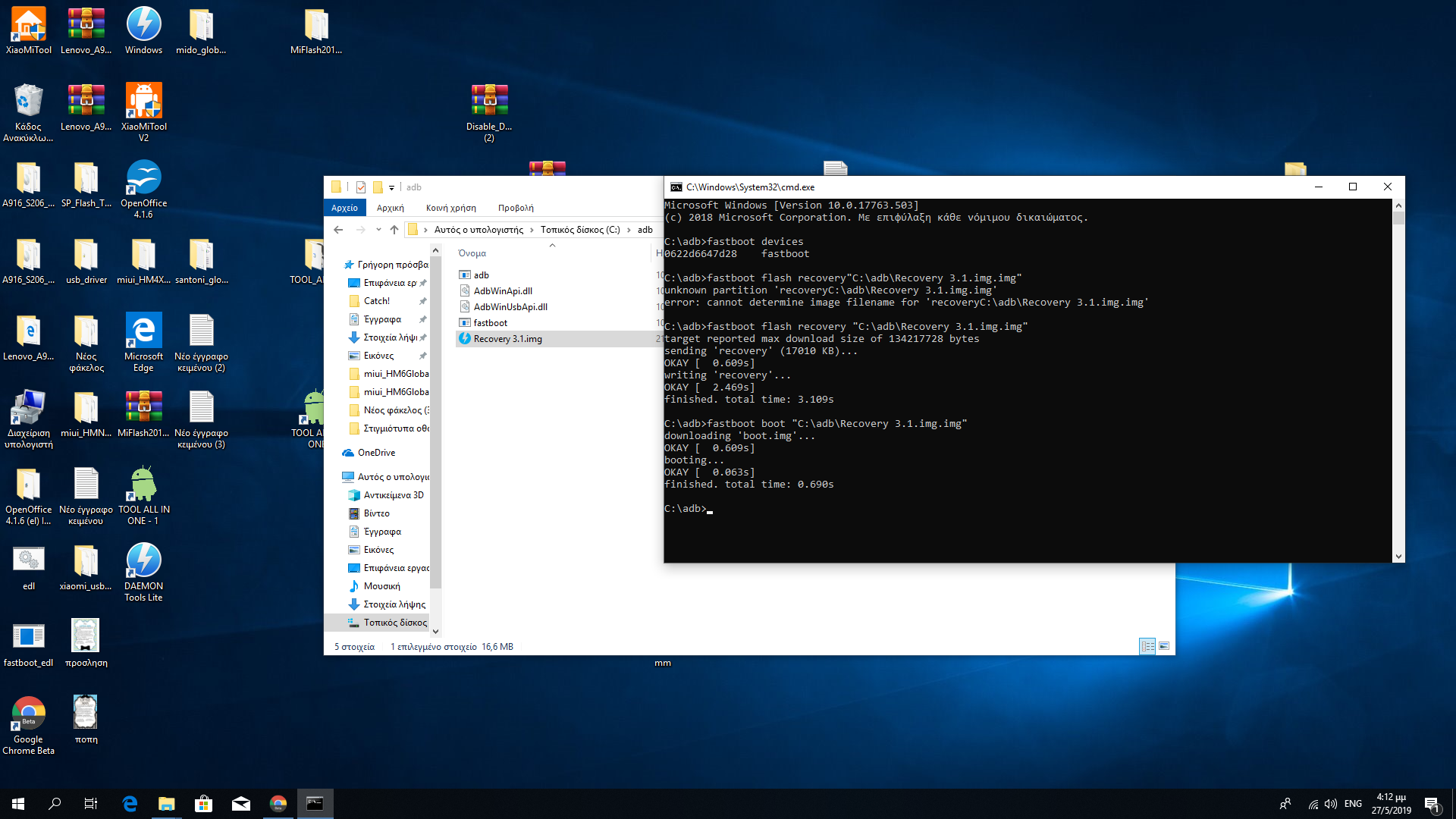

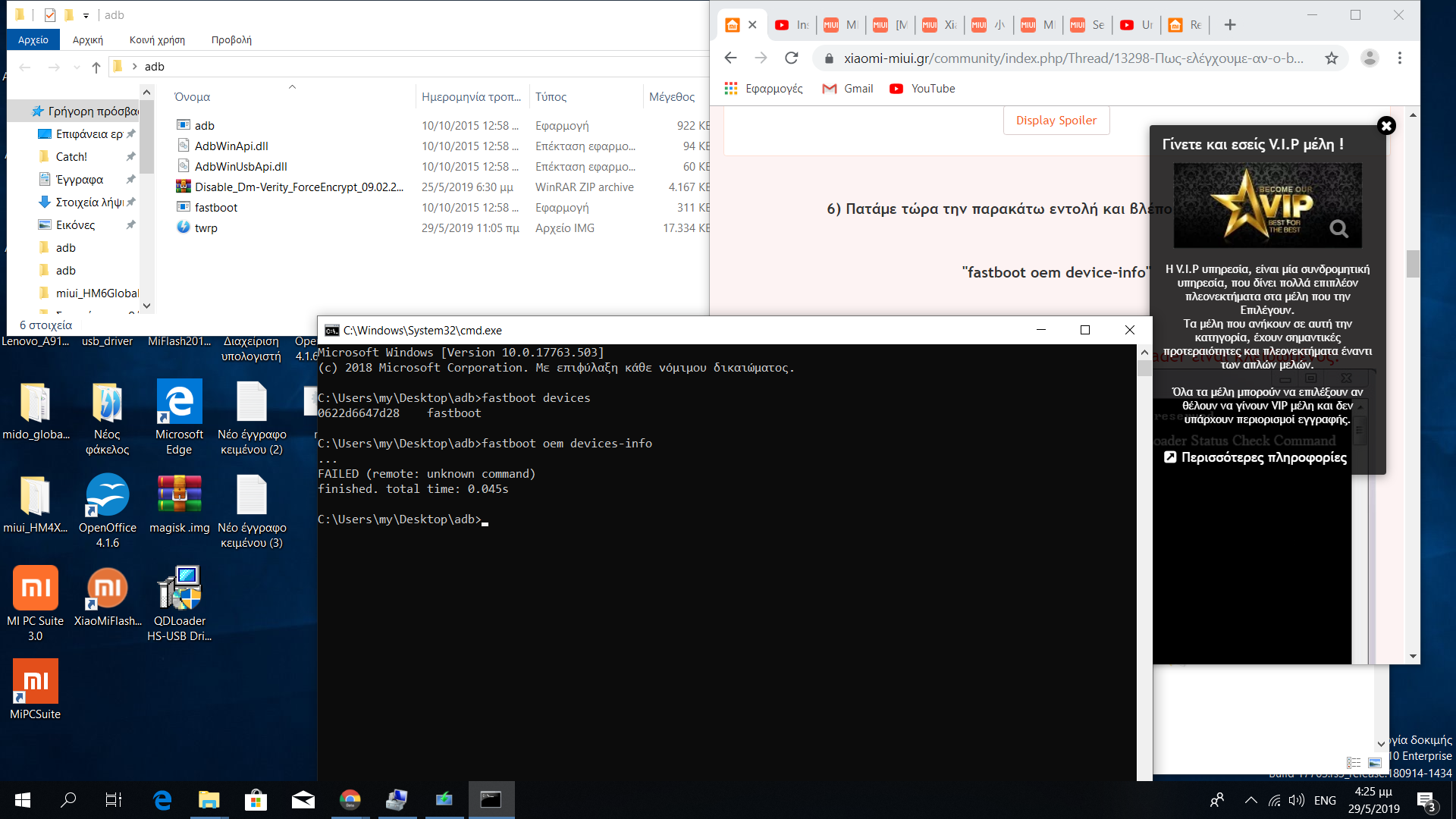

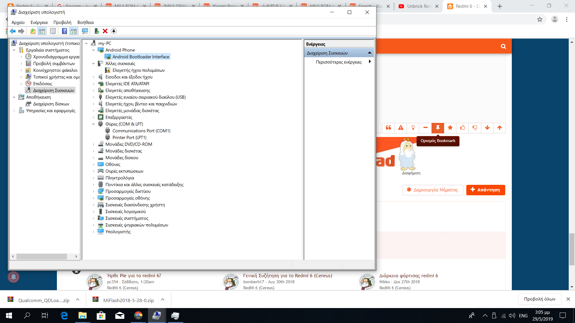

Καλησπέρα στην ομάδα έχω ένα Redmi 6 και θέλω να περάσω twrp και να το κάνω root έχω περάσει drivers μπενω σε fastboot και δεινω της εντολές fastboot devices είναι οκ fastboot flash recovery recovery.img είναι οκ μετά fastboot boots recovery .img πάλι είναι οκ όταν πάω να μπω στο recovery δεν μπαίνει και κολλάει μετά από λίγο ανοίγει στο μαμά recovery !!!

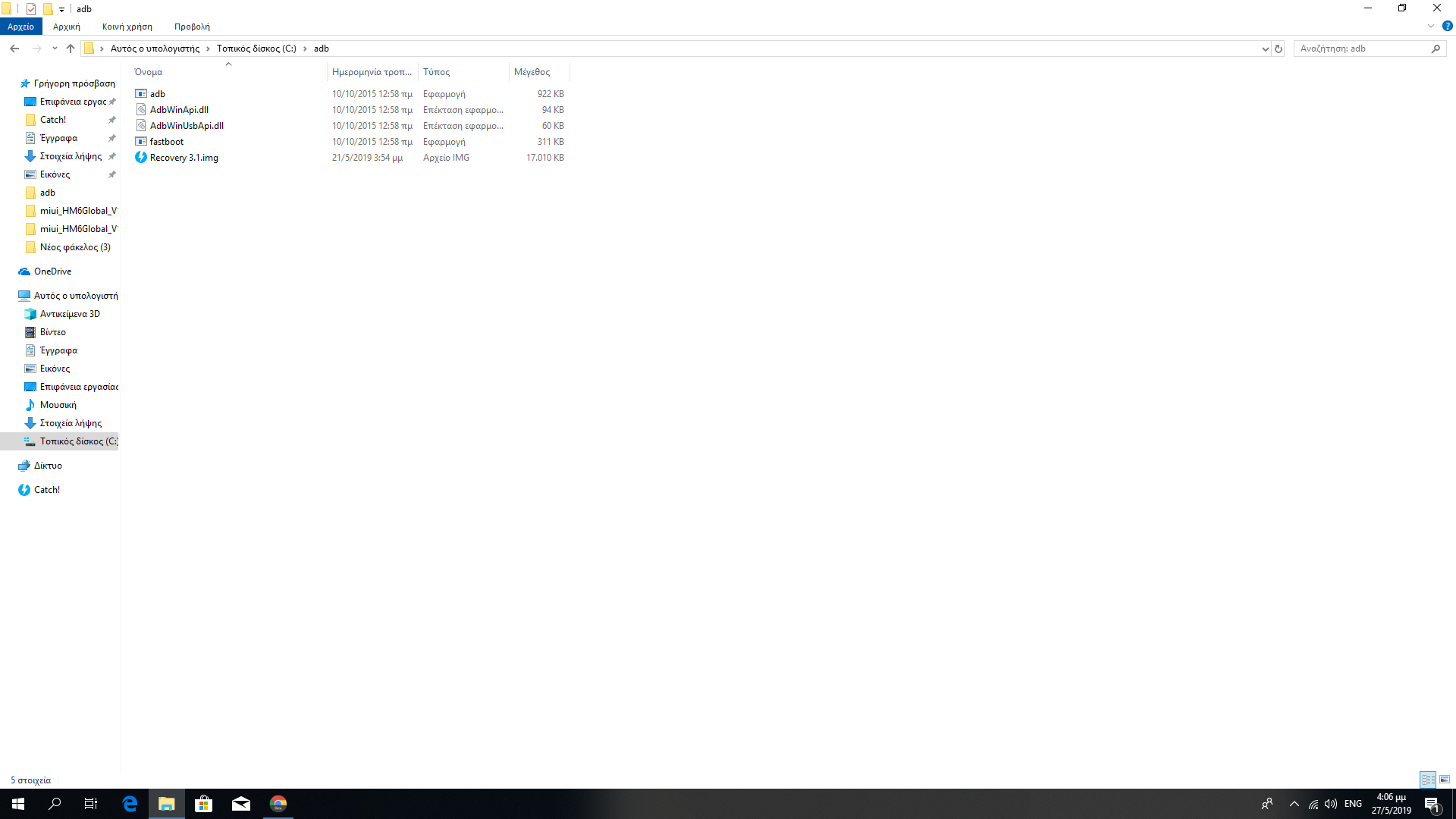

Ποιο twrp προσπαθείς να περάσεις;
Ανέβασε screenshot από τον φάκελο με το adb, twrp και από το παράθυρο εντολών, να φαίνεται η εντολή που δίνεις.

Απλά δώσε την εντολη
fastboot flash recovery twrp.img
Έχοντας ονομάσει twrp.img το twrp σου.
Η παραπομπή στον c:/ για ποιο λόγο είναι εκεί; -

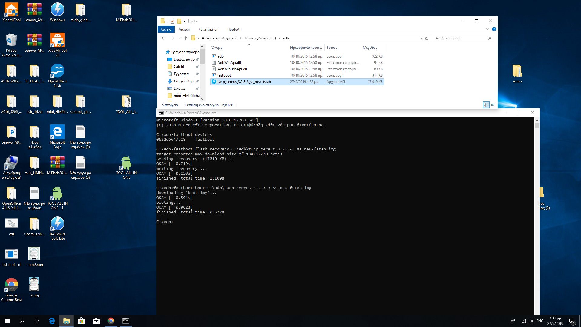

Τελικά το έκανα flash ζήτησε κωδικό έκανα τα wipe και πάνω που έλεγα ότι ήμουν οκ και αφού έκανε όλες της εγκατάστασης στης εφαρμογές μπαίνω στο recovery και πάλη είναι μαμά.
Έχω ξεχάσει κάποιο βήμα? -
το προβλημα ειναι οτι δεν εχω καταφερει να ξανα κανω FLASH TWRP μια φορα το καταφερα και τωρα παλη στο 0
