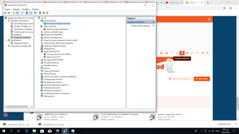

Σύνδεσέ το στον υπολογιστή > Άνοιξε τη διαχείριση συσκευών > Πάτα τα κουμπιά να μπεις σε fastboot mode > Δες αν το αναγνωρίζει στις συσκευές και εάν ναι πως...
Σύμφωνα με την φώτο βεινσι σε fastboot mode, το βλέπει σωστά ο υπολογιστής.

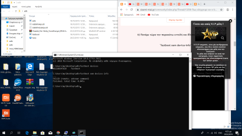

Δες αν έχει κλειδώσει ο bootloader...αν όχι δοκίμασε ένα περάσεις εκεί νέου το TWRP και να μπεις.
Αν δεν περνάει ούτε το TWRP, μάλλον θα πρέπει να περάσεις fastboot rom, να έρθει στα ίσα του
Φυσικά, όλα αυτά με ξεκλείδωτο bootloader
ειναι unlock υπαρχει περιπτωση να κλειδωσε μονο του?
Αφού είναι unlock δεν έχει κλειδώσει.
Δες όμως αν όντως είναι ξεκλειδωτο
Tutorial:1 Πως τσεκάρουμε αν ο bootloader είναι κλειδωμένος ή ξεκλείδωτος
Και ανέβασε φωτογραφία. -
