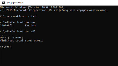

είπες ότι έκανες φλας την official rom με το miflash έτσι?
Θα μπεις στην ρομ που εχεις κατεβασει και θα ανοιξεις το αρχειο rawprogramm .
Εκεις θα βρεις την γραμμη persist και στο filename θα προσθέσεις το persist.img
Θα σωσεις το αρχείο,
ΘΑ γυρίσεις το κινητο σε fastboot mode.
θα δωσεις την εντολή
fastboot oem edl
Θα δεις αν γυρισει σε edl mode.
Μην βιαστείς, ανεβασε φωτο απο αυτο που βλέπεις. -

η θα πας με την ευκολη λυση( αν δουλέψει) με twrp.
Δεν το βλέπει... -
