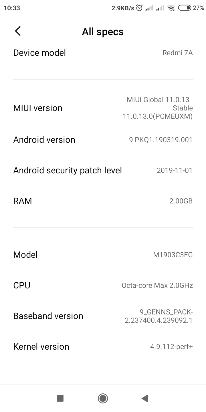

επισυναπτω φωτο με τα στοιχεια του κινητου.
εχω λαβει μεγαλη βοηθεια απο το φορουμ μεχρι σημερα και ειμαι εγνωμων, ελπιζω να ειστε ολοι καλα και περιμενω τα φωτα σας.
Δεν φαίνεται κάτι περίεργο, official gloabl EEA rom...το παρουσίασε μετά την αναβάθμιση σε MIUI 11 μήπως ?
