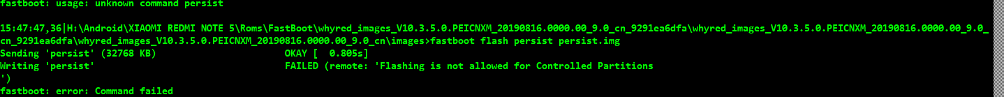

με fastboot flash persist persist.img το κανεις ;
αυτο βγαζει οταν παω να φλασαρω το persist -
η twrp ζητα κωδικο και οταν παταω να φλασαρω το persist.img αρχειο δεν βγαζει το persist partion.

αν στην twrp αφου επιλεξω το persist.img δεν βγαζει στο μενου persist partition τι κανω ;Ο/H geoanto555 έγραψε:
Η κάμερα οπως σου είπαν πιο πανω έχει πρόβλημα από το persist partition.
flash image θα κάνεις/
Το ότι το twrp ζητά κωδικό είναι θέμα του δημιουργού του και μόνο αυτός μπορει να σε βοηθήσει .
ΔΟκιμασε να βάλεις κωδικο οθονης, μοτιβο ή ότι έχεις αν και δεν νομιζω να ισχύει στο redmi note 5
ναι η orangefox το βγαζει ετσι ... αλλα η καμερα ετσι βγαινει ... πρπει να κλανω wipe το persist_image partition πριν το κανω flash;
