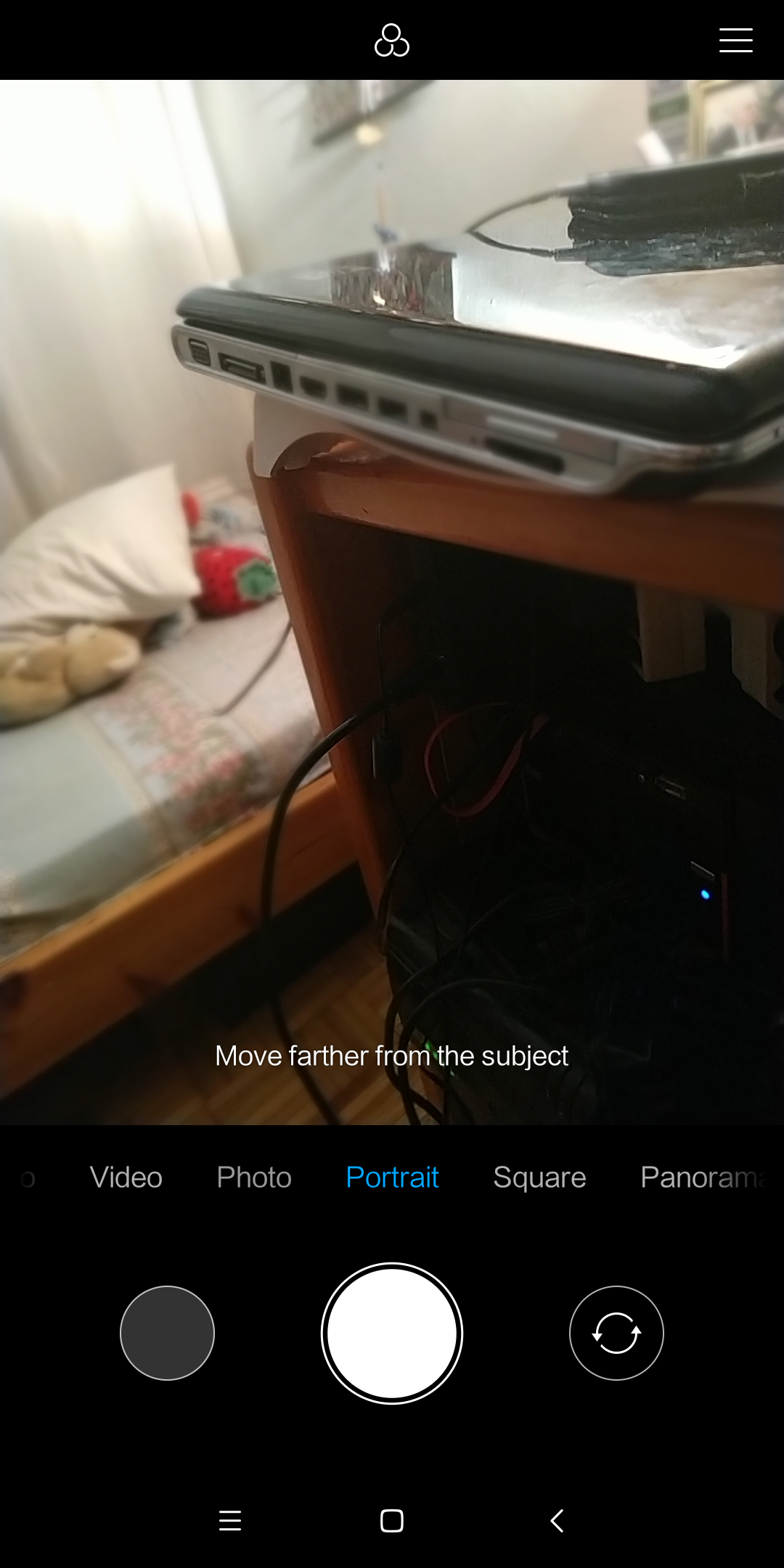

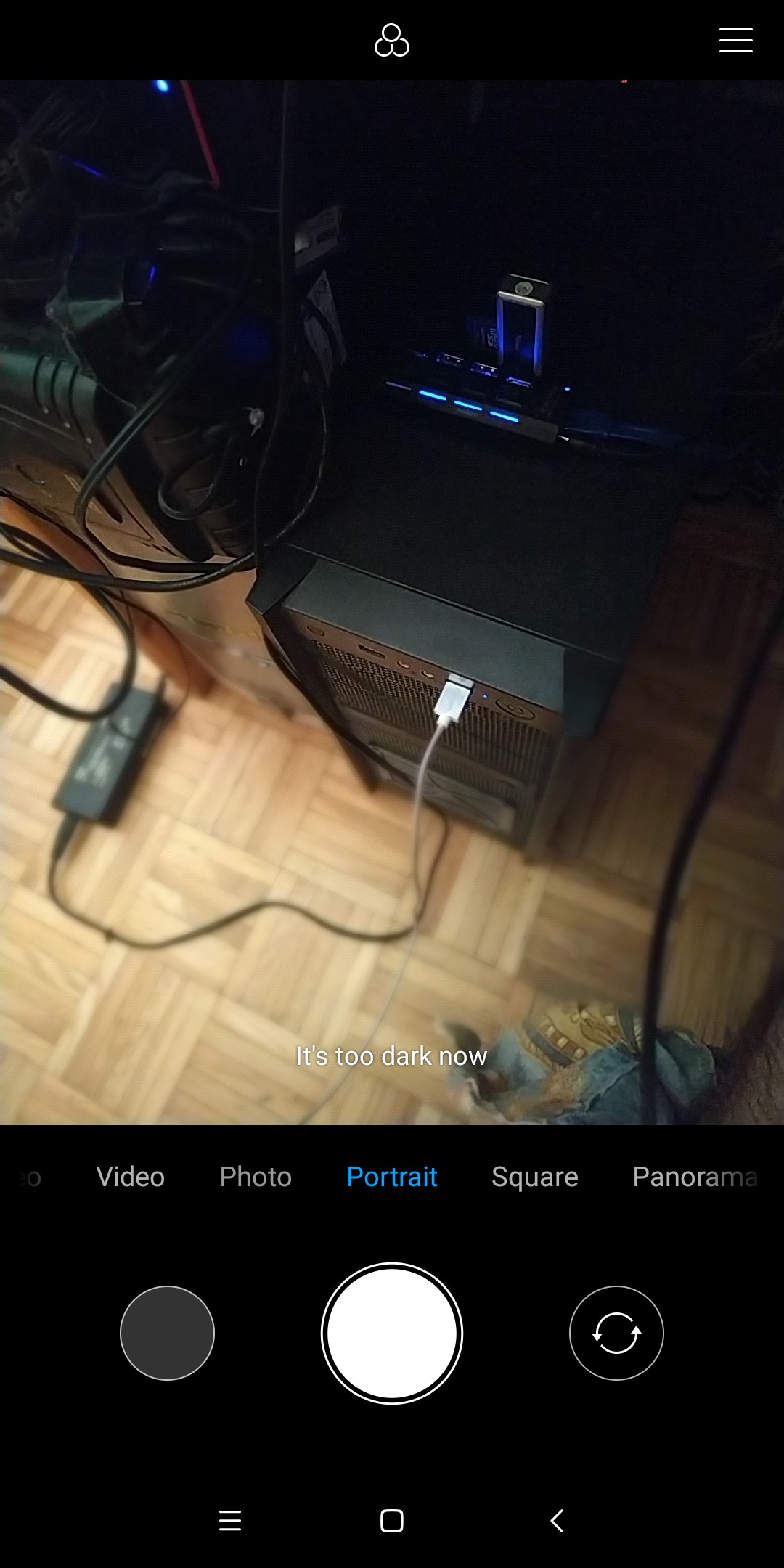

Το portrait mode βγαίνει περίεργο στην πίσω κάμερα
Το έκανε flash στο persist_image και όταν άνοιξα την κάμερα και πήγα στο portrait mode αυτό έβγαλε
Στάλθηκε από το Redmi Note 5 μου χρησιμοποιώντας Tapatalk -
Μάλλον πρεπει να βάλεις ολη την fastboot rom για να λύσεις το θέμα.
ΛΟγικά κάποιο αρχείο από το usedata χτυπάει και στο κάνει από την στιγμή που φλασαρες το persist., -
Και μετά ξανά βάζω την xrtv; δεν νομίζω αν βάλω την κινεζική (που είναι βασισμένη η XRTV) να κλειδώσει τον bootloader;
Θα το κάνω τα μεσάνυχτα..
Θα πρέπει να αφήσω την fast rom να κάνει boot πριν βάλω την xrtv ή όχι;
