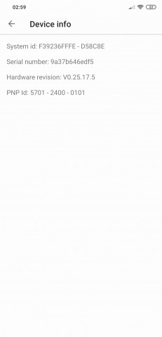

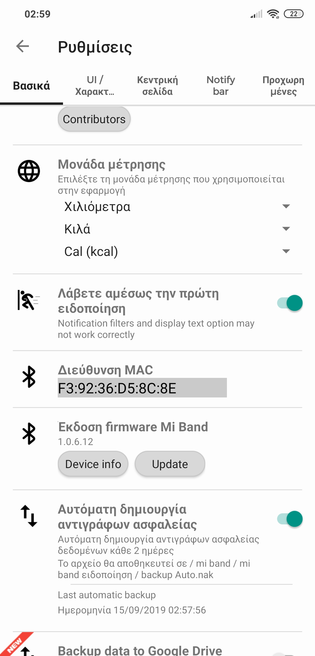

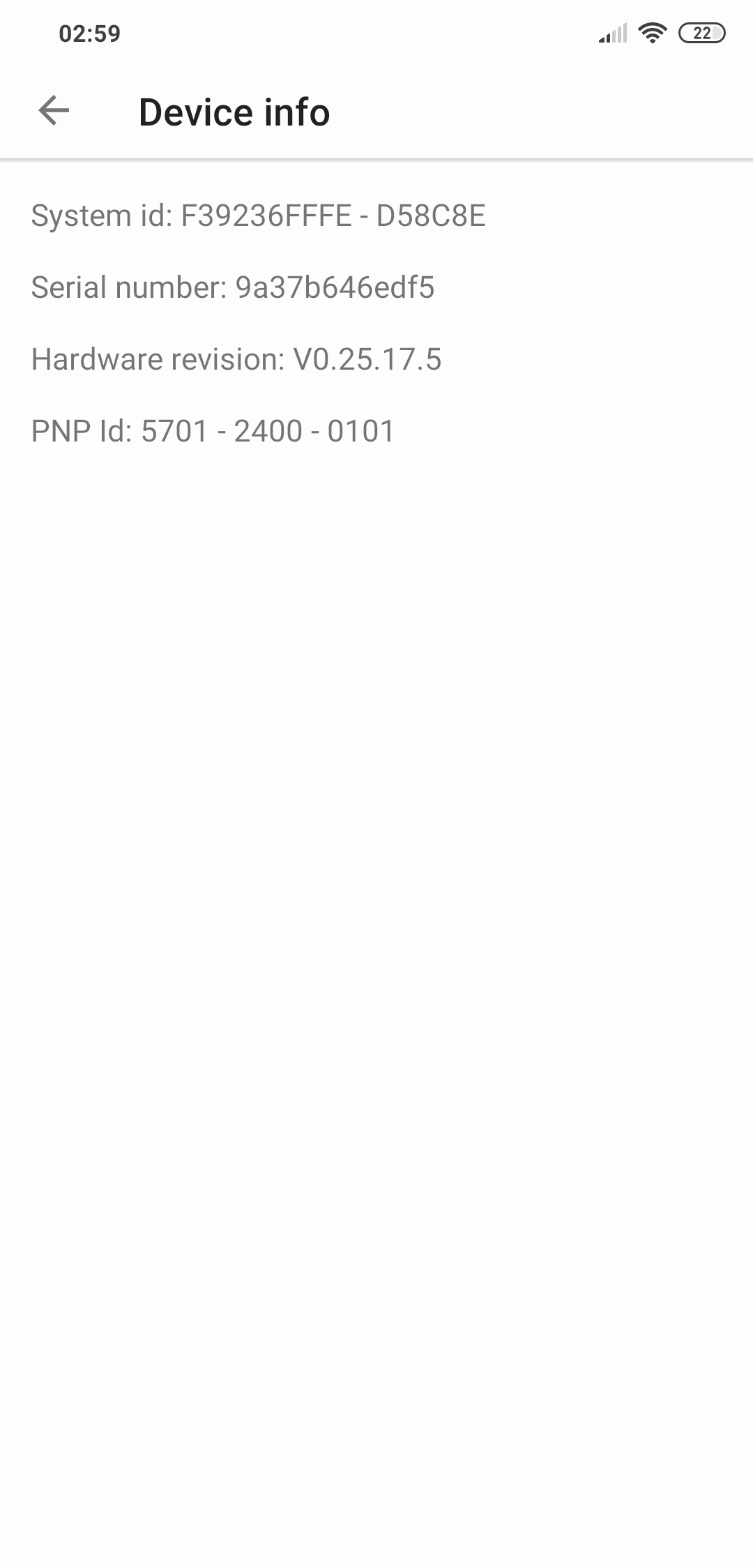

      Εγκατέστησε το Notify & Fitness και πήγαινε Ρυθμίσεις > Device info και βγάλε μας ένα screenshot να δούμε τα στοιχεία του. Επίσης καλό θα ήταν να είχαμε και μια φωτογραφία από το κουτί του Mi Band 4.

    • Ο/H Alexaras έγραψε:
      Ορίστε!!! <3
      είναι root το κινητό μου
      Όλα δείχνουν καλά (ειδικά το HW revision) εκτός το log file. Αν αυτά είναι τα περιεχόμενα του mili_log.txt (/data/data/com.xiaomi.hm.health/files/log/mili_log.txt), τότε έχουμε πρόβλημα. Δεν δουλεύει σωστά το Mi Fit.
