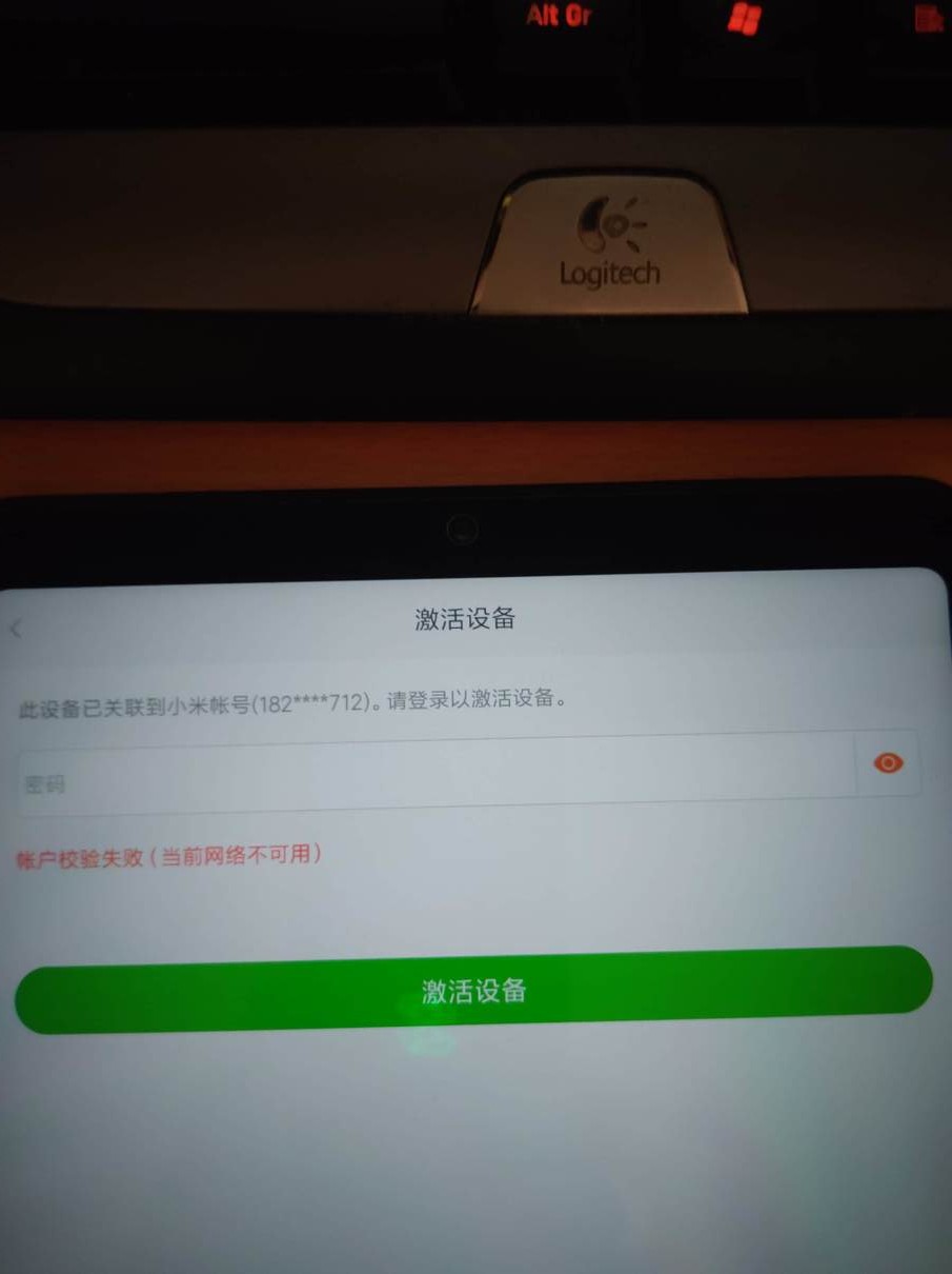

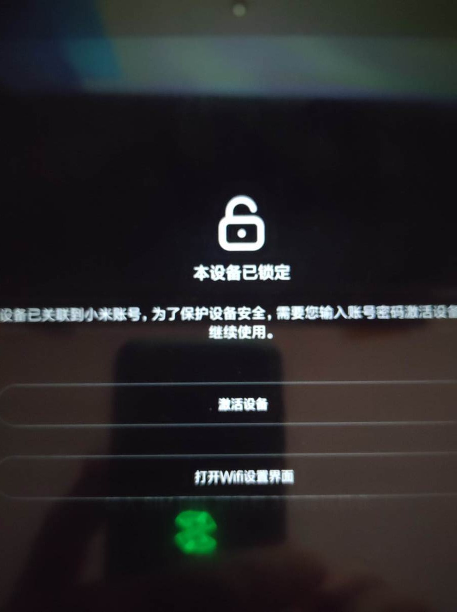

Kαλησπερα σε ολους,εβαλα official china fastboot rom με την επιλογή clean all στο MI PAD 4 PLUS γιατι ειχε την μαιμου rom με τα ελληνικα,τωρα οταν ανοιγει το PAD εχει μονο κινεζικα.Δοκιμασα κωδικο MI ACCOUNT αλλα τιποτα,υπαρχει λυση?
Kινεζικα μετα απο flash [SOLVED]
Το κάτω κουμπί στην μαύρη οθόνη είναι η σύνδεση wifi, πρώτα πρέπει να μπεις σε δίκτυο και μετά να πας στο πρώτο κουμπί να βάλεις τον κωδικό του mi account , όπως δείχνει στην φώτο με το πράσινο κουμπί
Εναλλακτικά, βγάλε τον κωδικό του wifi από το modem σου για να συνδεθείς αμέσως και να προχωρήσεις για το mi account
Thanks Nas ειχα βαλει κωδικο στο wifi αλλα εφαγε κολλημα,αλλαξα σε 5G Απο 2,4 συχνοτητα και μπηκε

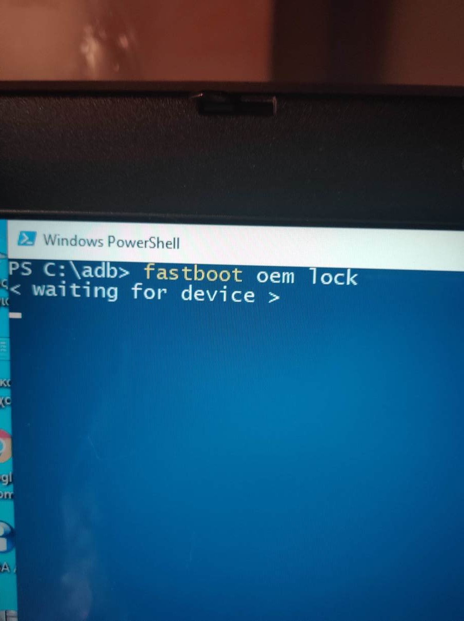

Nas οταν δινω την εντολη γραφει PS C:\
εκανα πατατα μηπως?
