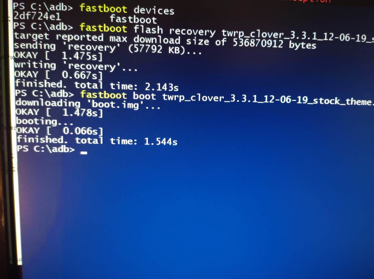

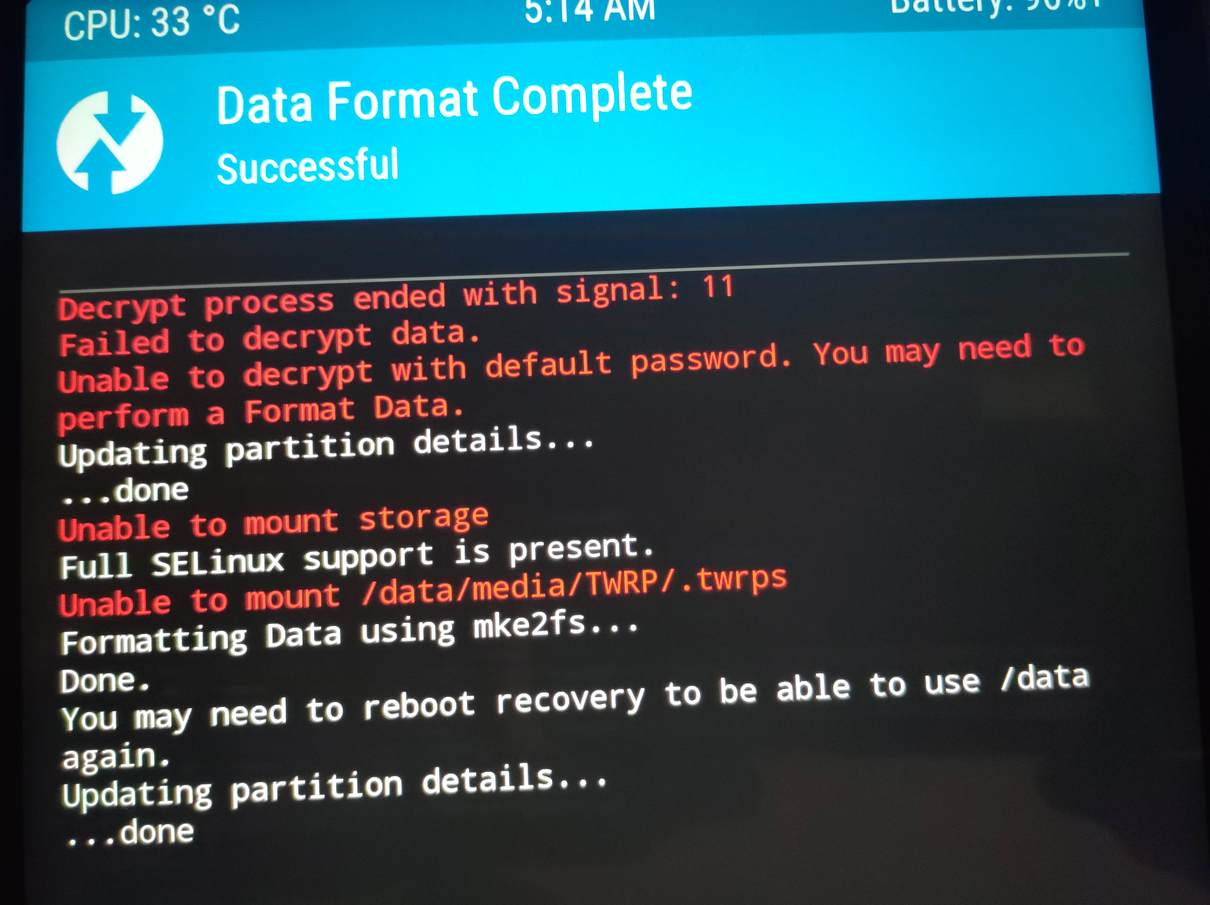

κανω twrp και βγαζει αυτο
wipe > format data > yes > OK > back > back > back > reboot > recovery
μόλις μπει ξανά TWRP συνδέεις το κινητό στον υπολογιστή, θα το δει σαν σκληρό δίσκο, κάνεις copy-paste την ρομ και πας για install -
Επανεκκίνηση σε twrp τώρα, κατά ανάγκη με τα κουμπιά.
