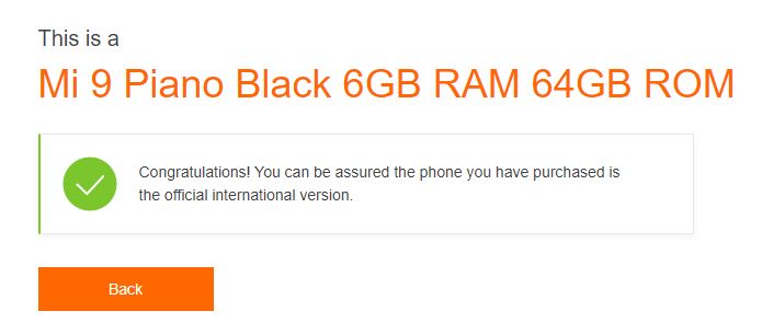

Πρώτα κάνε αυτόν τον έλεγχο με βάση το ΙΜΕΙ και ανέβασε φώτο με το αποτέλεσμα αφού αλειώσεις το ΙΜΕΙ σου να μην φαίνεται ---> Product Authentication -
Αυτό βγάζει.Ο/H NasDriver έγραψε:
Εύκολο αλλά έχει λίγη ταλαιπωρία...κλειδώνεις bootloader και κάνεις διαδικασία για ξεκλείδωμα με το δικό σου mi account...
Αυτό θέλαμε να δούμε?
Το authentication code δεν το βρήκα. -
Όλα Αγγλικά = Global version συσκευή άρα μπορείς να έχεις πάνω official global rom (MI or EU),
ποια είπες ότι έχεις εσύ ?
Το βρήκα...την EEA (EU) έχεις...

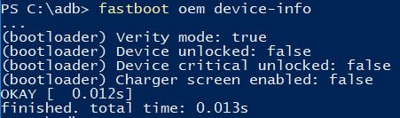

Αλλά εσύ θa δώσεις την εντολήfastboot oem lockώστε να κλειδώσει ο bootloader -
Έκανε επανεκκίνηση και το unlocked δεν εμφανίζεται.
Έλεγξα και στις ρυθμίσεις και ξανά στο fastboot και είναι locked.
Ανέβασα και φωτογραφία από το fastboot.
Οπότε τώρα ακολουθώ τη διαδικασία που είπαμε στην αρχή
Δηλαδή ξεκλείδωμα του bootloader > TWRP > XTRV (ελληνική) σωστά? -
