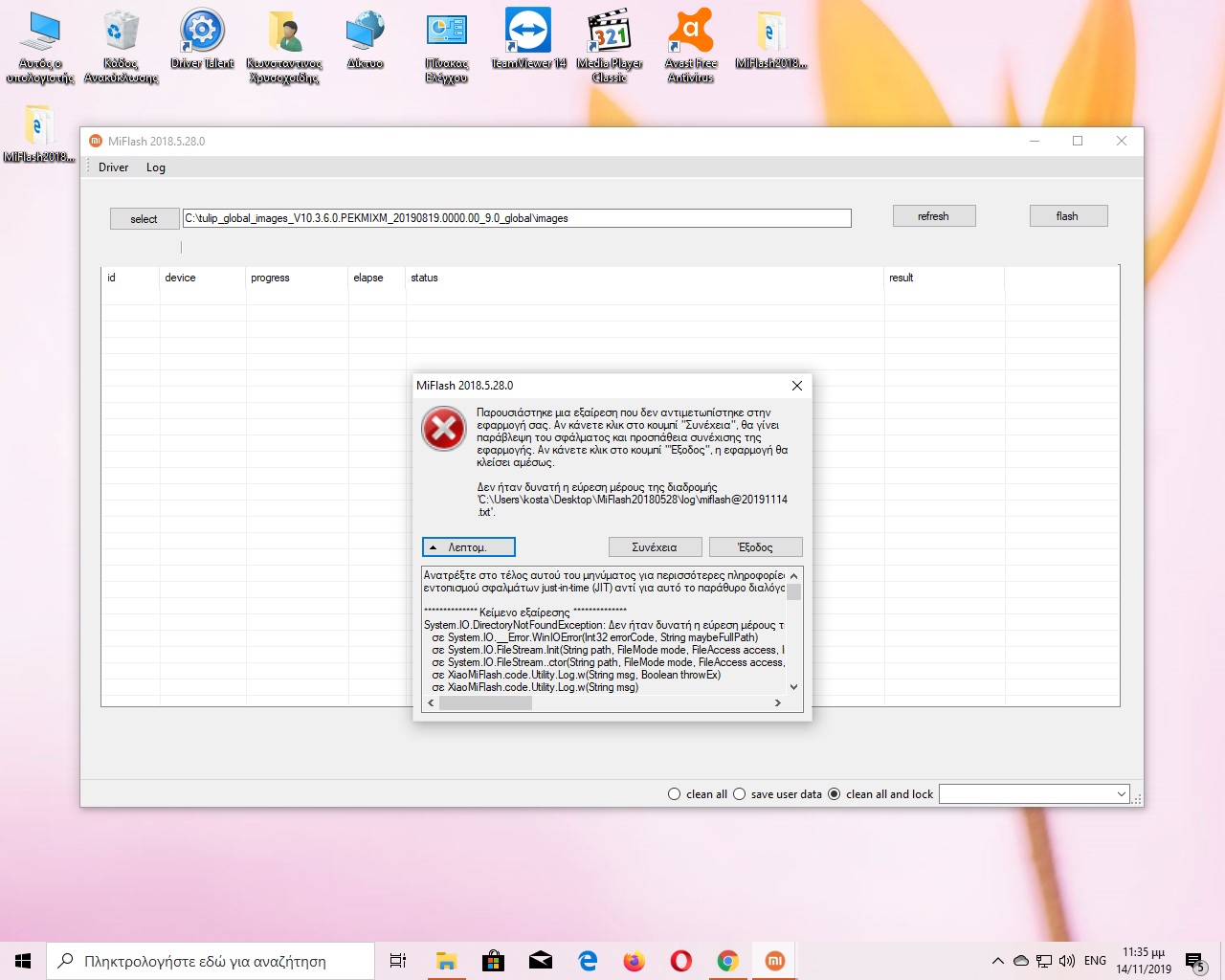

ΚΑΛΗΜΕΡΑ ΣΑΣ ΚΑΙ ΑΛΛΟ ΕΝΑ REDMI 6 PRO ΗΡΘΕ ΣΤΑ ΧΕΡΙΑ ΜΟΥ ΠΑΛΙ ΜΕ ΙΔΙΟ ΠΡΟΒΛΗΜΑ ΜΟΝΟ ΠΟΥ ΑΥΤΟ ΔΕΝ ΕΠΕΣΕ ΣΤΟ ΝΕΡΟ............ΜΟΝΟ ΠΟΥ ΑΥΤΟ ΑΝΟΙΓΕΙ ΚΑΙ ΜΕΤΑ ΤΟ LOGO MI ΚΛΕΙΝΕΙ..............ΜΠΑΙΝΕΙ ΣΕ FASTBOOT KAI ΣΤΗΝ ΑΛΛΗ ΟΘΟΝΗ ΠΟΥ ΓΡΑΦΕΙ ΓΙΑ WIPE DELETE DATA ΚΑΙ MI ASSISTANT ΣΥΝΔΕΣΗ...........

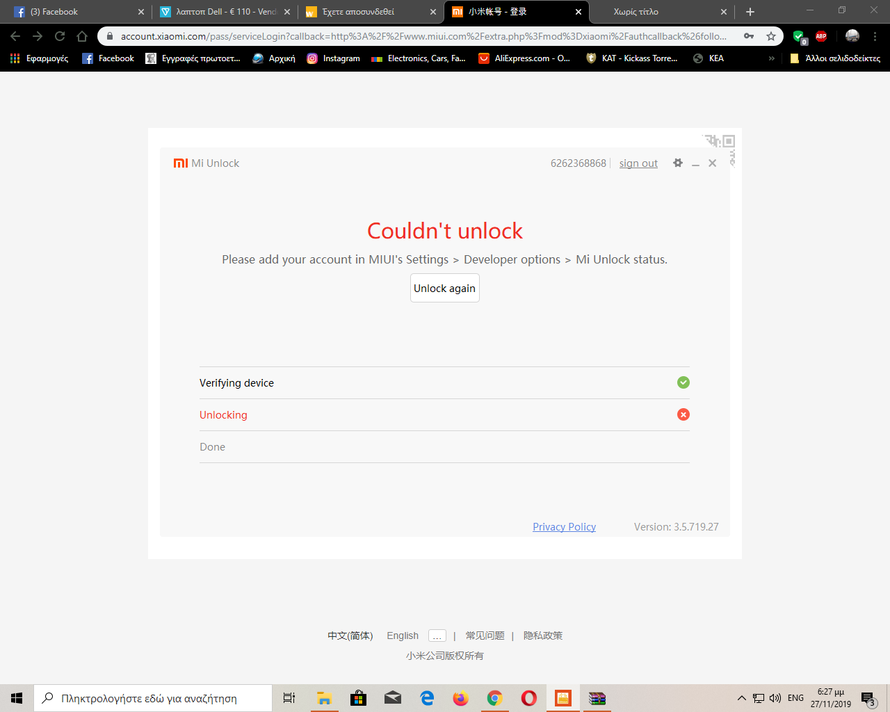

Είσαι με κλειδωμένο bootloader; Για δες το και πες μας. -

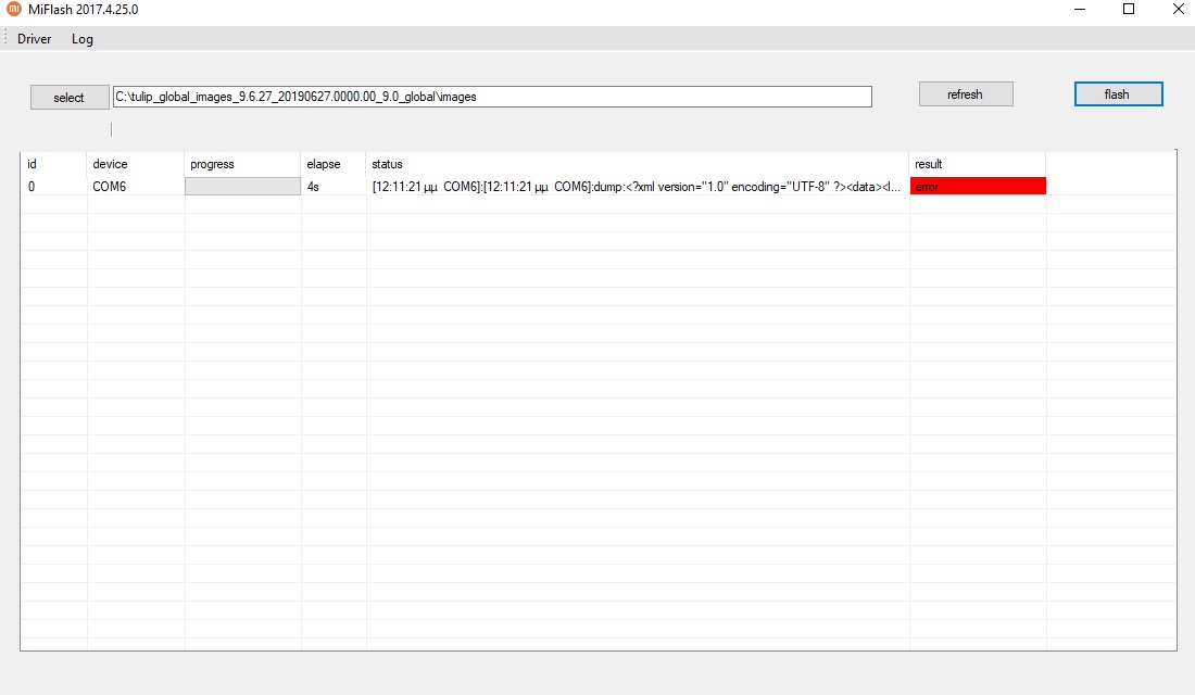

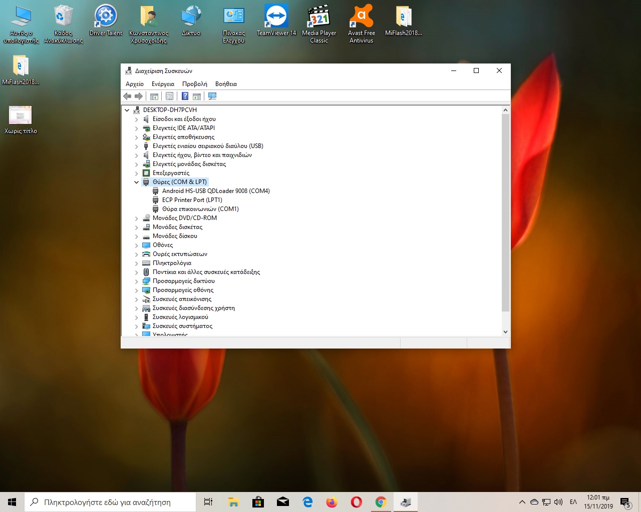

Αλλιώς ανοίγεις πλάτη και με test point δοκιμάζεις να περάσεις μία fastboot rom... -
για πες μου λιγο αυτη την διαδικασια
