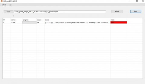

ενταξει κατεβασα απο τον οδηγο πο μου προτεινατε το miflash αλλα περναω αυτη την ρομ με test point και με βγαζει λαθος ...........κατεβαζω τωρα αλλη ρομ να δοκιμασω...sagit_images_V11.0.2.0.PCACNXM_20191019.0000.00_9.0_cn_9696da2279.tgz
redmi 6 pro brick
αυτα σταματαω δεν ασχολουμαι ..............παντως ευχαριστω για ολα
Δεν επιλέγεις τον φάκελο images, αλλά τον προηγούμενο...
αφου η διαδρομη λεει image...........που ειναι το λαθος???????
