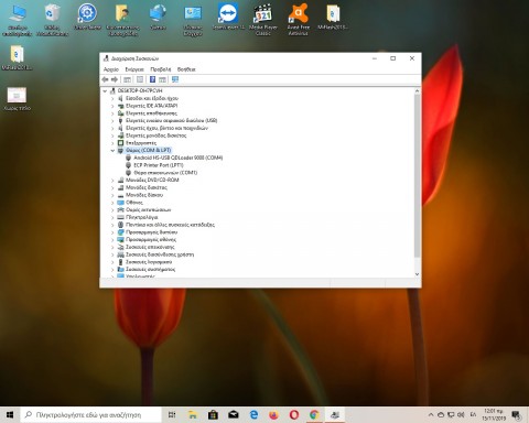

ενταξει με τους drivers τωρα δεν με το διαβαζει το mi flash
δες
Δες στο device manager αν έχει αναγνωριστεί.
Ανέβασε φωτογραφία. -
δες

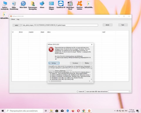

Καταρχήν δεν ακολουθείς τον οδηγό, άλλο miflash έχει άλλο χρησιμοποιείς άλλο έχει ο οδηγός, αρκετό από μόνο του για να γίνουν τα πράγματα χειρότερα...
Στο μήνυμα λάθους που σου βγάζει σου λέει ότι δεν βρίσκει έναν φάκελο...πήγαινε στην διαδρομή που δείχνει και φτιάξε χειροκίνητα τον φάκελο log για να μπορεί να αποθηκεύει το αρχείο log (.txt) -
Καλη σου ημερα ξερω ζαλιστηκα με αυτο και ζαλισα και εσενα .....τελικα πρεπει αλλο miflash να κατεβασω???
