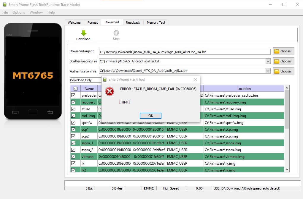

Τι ζούμε ρε γαμώτη ...Είχα κάνα χρόνο να πειράξω Xiaomi , άλλαξαν πολύ τα πράγματα .Αν το ήξερα εξαρχής πως δεν θα είχα ένα μαξιλαράκι ασφάλειας ,δεν θα το πείραζα.

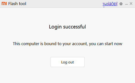

@NasDriver είχα ξεκλειδώσει τον bootloader πριν το φλασάρω και ξανάκλειδώσει .Τώρα το mi unlock μου βγάζει όταν είμαι σε fastboot και συνδεδεμένος ,πως για αυτόν τον μήνα ξεπέρασα το όριο και να ξαναπροσπαθήσω τον άλλο μήνα .
Πιστεύεις ότι έχω πιθανότητες να το ξεκλειδώσω έστω τον άλλο μήνα ή μήπως αυτό είναι κάποιο error του συστήματος; Το παράλογο είναι πως δεν έχω ξεκλειδώσει άλλη συσκευή αυτόν τον μήνα . Βεβαίως στην συσκευή που δούλευε κανονικά πριν brickαρει είχα βάλει το mi account μου.
Γνωρίζεις αν άλλοι σε παρόμοια φάση σαν την δική μου έχουν καταφέρει να τον ξεκλειδώσουν;Το recovery έχει καταστραφεί και δουλεύει μόνο ο bootloader όπου και αναγνωρίζει την συσκευή.Αλλες εκδόσεις miunlock που δοκίμασα δεν δουλεύουν ,μου βγάζουν error πως πρέπει να κατεβάσω νεότερη έκδοση.
Αυτά ,σε ευχαριστώ πολύ που ασχολείσαι.
