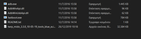

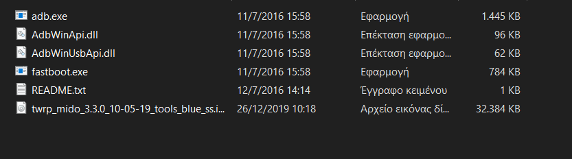

Ανέβασε το σφάλμα καθώς και τους φακέλους με τα αρχεία να δούμε τι πάει στραβά...
τωρα πλεον δεν βγαζει σφαλμα με κοκκινα γραμματα. ειτε κολλαει στην εγκατασταση της ρομ. ειτε αν γινει εγκατασταση μετα κολλαει στο ανοιγμα και δεν ενοιγει, τα αρχεια adb που εχω περασει στο C: ειναι adb 1.36Ο/H amavroudis έγραψε:
τα αρχεια ειναι αυτα
