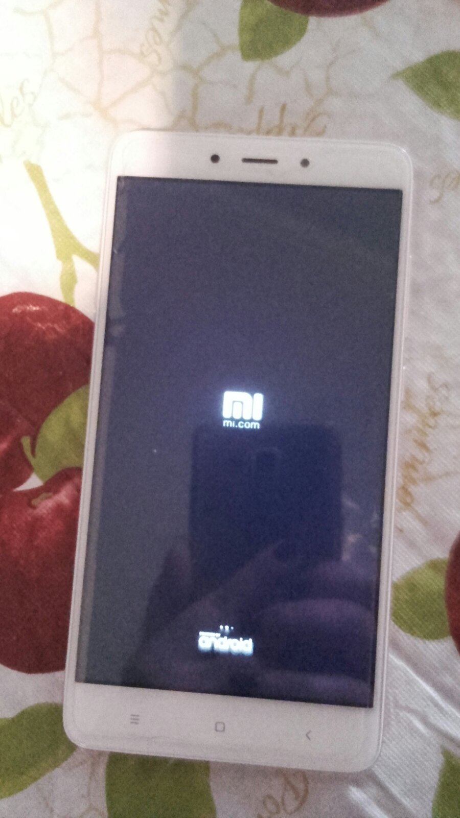

Εχει κολλήσει σε αυτή την οθόνη και δεν κάνει τίποτα.Απο μόνο του ξαφνικά.Δεν κλείνει ή ανοίγει,έχω κρατήσει το power button,αρκετή ώρα,δεν κάνει τίποτα.Επισης το έβαλα να φορτίσει,αλλά τίποτα.Παρακαλω δώστε μου μια λύση όσο το δυνατόν συντομότερα.
Έχει κολλήσει ξαφνικά στο logo της XIAOMI
Με πατημένα τα power, volume + μπαίνει twrp / recovery;
Τι είχες επάνω; official roms; Το έχεις ξεκλειδωσει; -
Ακομα δεν το έκανα αυτό με το power,volume +. Επάνω είχε Global version,με Ελληνικό μενού,και οι μόνες αναβαθμίσεις που έπαιρνα ήταν οι αυτόματες αναβάθμισεις που έκανε μόνο του το κινητό
Πώς στο έκανε αυτό; Σου έπεσε; Πήρε υγρασία;
Αν το κάνεις με το power / volume + θα σε πάει λοιπόν σε stock recovery.
Εκεί μπορείς να κάνεις και επαναφορά εργοστασιακών ρυθμίσεων.
Έχεις αρχεία που δεν τα έχεις σώσει κάπου; -
Χωρις εμφανή λόγο....τη μια στιγμή κοίταξα την ώρα...μετά από ένα λεπτό είχε γίνει όπως στην εικόνα....πέσιμο σιγουρα όχι και υγρασία οχι,το έχω σε νορμάλ περιβάλλον και δεν βραχηκε κάπου.Οταν με πάει σε stock recovery,ποια επιλογή κάνω για επαναφορά εργοστασιακών ρυθμίσεων?Αρχεία έχω,αλλά δεν με ενδιαφέρουν και πολύ....
Wipe data. Θα το δεις. Δες βασικά αν μπαίνει σε recovery.
Οκ, ευχαριστώ πολύ.Το έκανα και έσβησε η οθόνη,όπως έσβηνε κανονικα, χωρίς να μου βγάλει κάτι άλλο.Το έβαλα να φορτίσει και φορτίζει τώρα,όπως πριν,όταν λειτουργούσε κανονικα.Μου έβγαλε κανονικά ένδειξη φόρτισης και την εικόνα φόρτισης με την μπαταρία.Θα το φορτίσω πλήρως και θα προσπαθήσω να το ανοίξω κανονικά μετά
