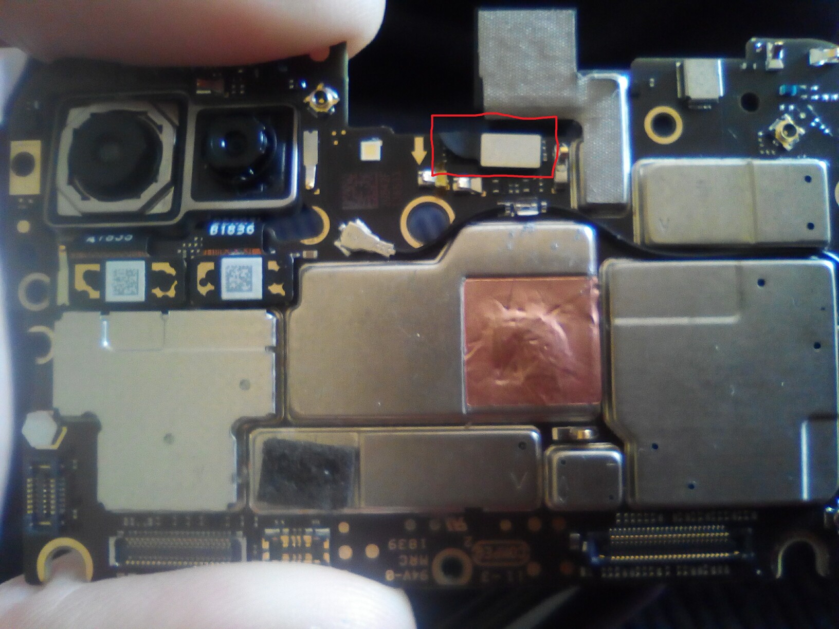

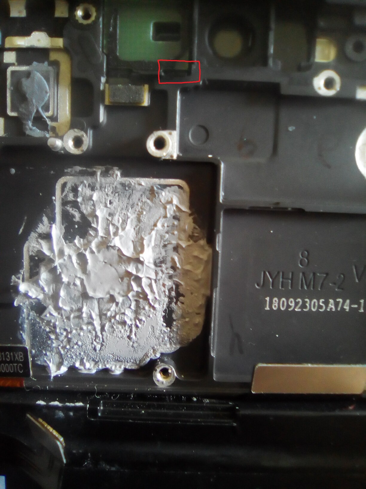

3) Ναί αυτόν τον οδηγό χρησιμοποιώ μόνο που η εντολή fastboot oem edl δεν βρισκει τίποτα. Στη διαχείρηση συσκευων φαίνεται κανονικά ώς qualcomm hs ... 9008 com. Δοκίμασα με test pins αλλα δεν ξέρω αν κάνω σωστά τη διαδικασία. Έχω και ένα edl cable από ebay που έχει ένα κουμπάκι αλλα δεν ξέρω να το χρησιμοποιώ.
