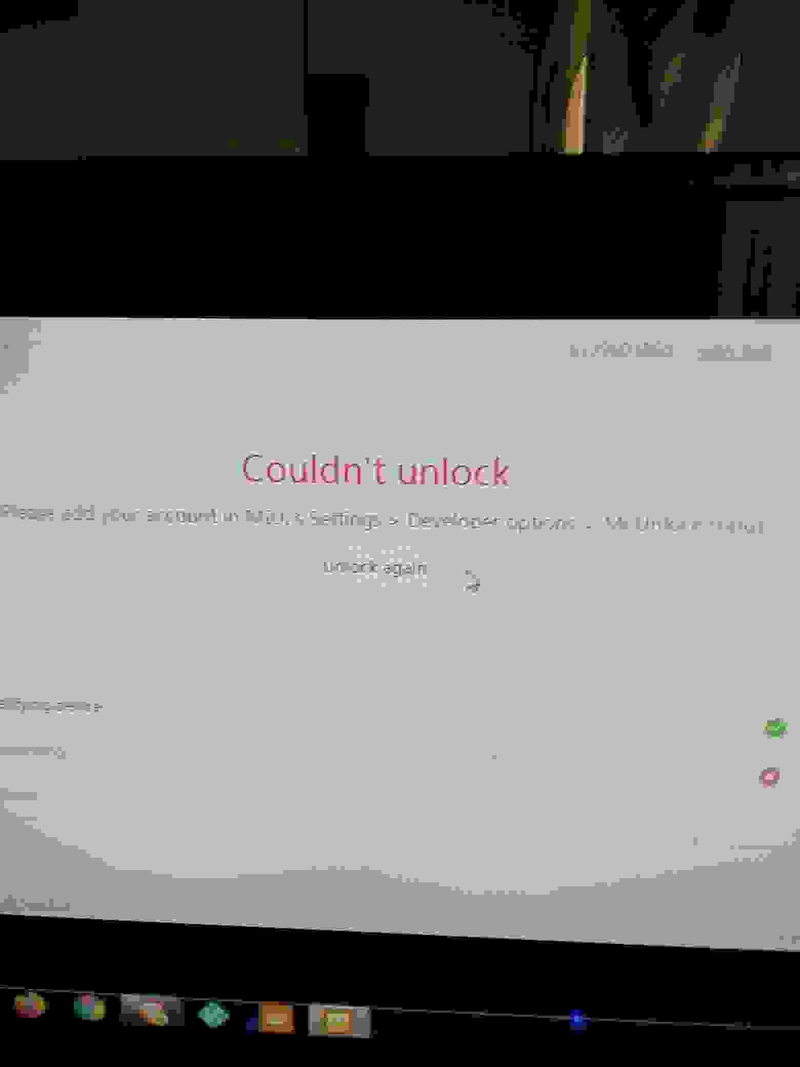

καλησπερα στην παρεα εχω 1 mi 9 se ηταν unlocked bootloader προσπαθησα να περασω twpr και brickare και βγαζει the system has been destroyed επισης ξανακλειδωσε ο bootloader προσπαθησα να το ξεκλειδωσω αλλα δεν.... προσπαθω να το φλασαρω με το mi flash αλλα κανενα image δεν δεχεται ....

να σου πω την αληθεια δεν γνωριζω πολλα απο xiaomi εχω το κουτι θυμαμαι ομως οτι ηταν στην 10 εκδοση το ξεκλειδωσα περιμενα μυνημα δεν ηρθε και στις ρυθμισεις απο χωρα μονο κινα εγραφε αλλα ειχε ολες τις γλωσες.το κινητο παντως το εχω σε fastboot 2 μερες και προσπαθω να φλασαρω
Περιοχή; Δεν έχω την ίδια συσκευή και ποτέ δε μου έχει τύχει αυτό που λες. Θέλω να πιστεύω ότι έχεις ήδη τον adb φάκελο περασμένο στο pc σου και ότι έχεις κάνει εγκατάσταση τους drivers της xiaomi. Όταν δίνεις εντολή στο αdb "fastboot devices" πρέπει να φέρνει επιστροφή την συσκευή σου σαν κωδικό (αν δεν εμφανίζει κωδικό αλλά κενό, τότε δε βλέπει τη συσκευή). Πάμε τώρα στη περίπτωση που φέρνει επιστροφή την συσκευή και τη βλέπει σωστά, τότε δίνεις "fastboot continues" και ότι ανοίγει κανονικά μετά. Το κουτί γράφει αγγλικά ή κινέζικα τα γράμματα στο κάτω μέρος και ο φορτιστής θέλει αντάπτορα; (αν και δε γνωρίζω κατά πόσο ισχύουν αυτά ακόμα)
ολα στο κουτι ειναι αγγλικα στο fastboot continue που ειπες εβγαζε 1 κατεβατο ,μετα που το ξαναδοκιμασα με εβγαλε πολλες προσπαθειες οχι σαν κατεβατο οπως πριν.πηρα στην infoquest να το στειλω εδωσα imei και με ειπαν να βρω το καταστημα που αγοραστηκε η να το στειλω σε εξωτερικο καταστημα να φτιαχτει.στο fastboot continues κανει επανεκινηση αλλα λεει οτι ειναι κατεστραμενο το συστημα και αν δεν το κανω fastboot κανει επανεκινησεις με το συστημα οτι ειναι κατεστραμενο.περιοχη γιαννιτσα πελλας
Ότι δεν έχει γίνει εισαγωγή απο infoquest δε το αναλαμβάνουν. Οι εντολές που έγραψα ήταν απο πρόβλημα της συσκευής σε άλλα σαιτ και πώς το έλυσαν. Υπάρχουν παλικάρια απο βόρεια Ελλάδα που μπορούν να σου υποδείξουν κατάστημα, αν και θεωρώ ότι με test point θα μπορέσεις να κάνεις δουλειά σου και να περάσεις fastboot (εδώ όμως δε μπορώ να βάλω το χέρι στη φωτιά για το αν χρειαστεί authorized λογαριασμό). Το Mi flash τι παρουσιάζει όταν λες ότι δε δέχεται κανένα ιματζ; μπορείς να ανεβάσεις φωτογραφίες απο adb και mi flash σε κάθε περίπτωση για να τα δουν οι διαχειριστές που γνωρίζουν πολλά περισσότερα;
