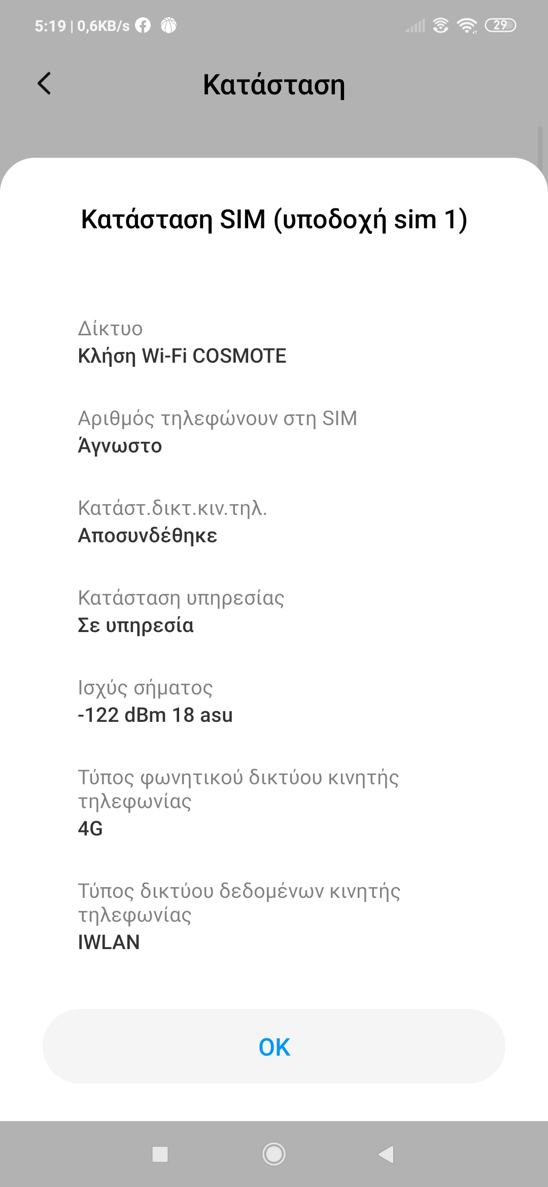

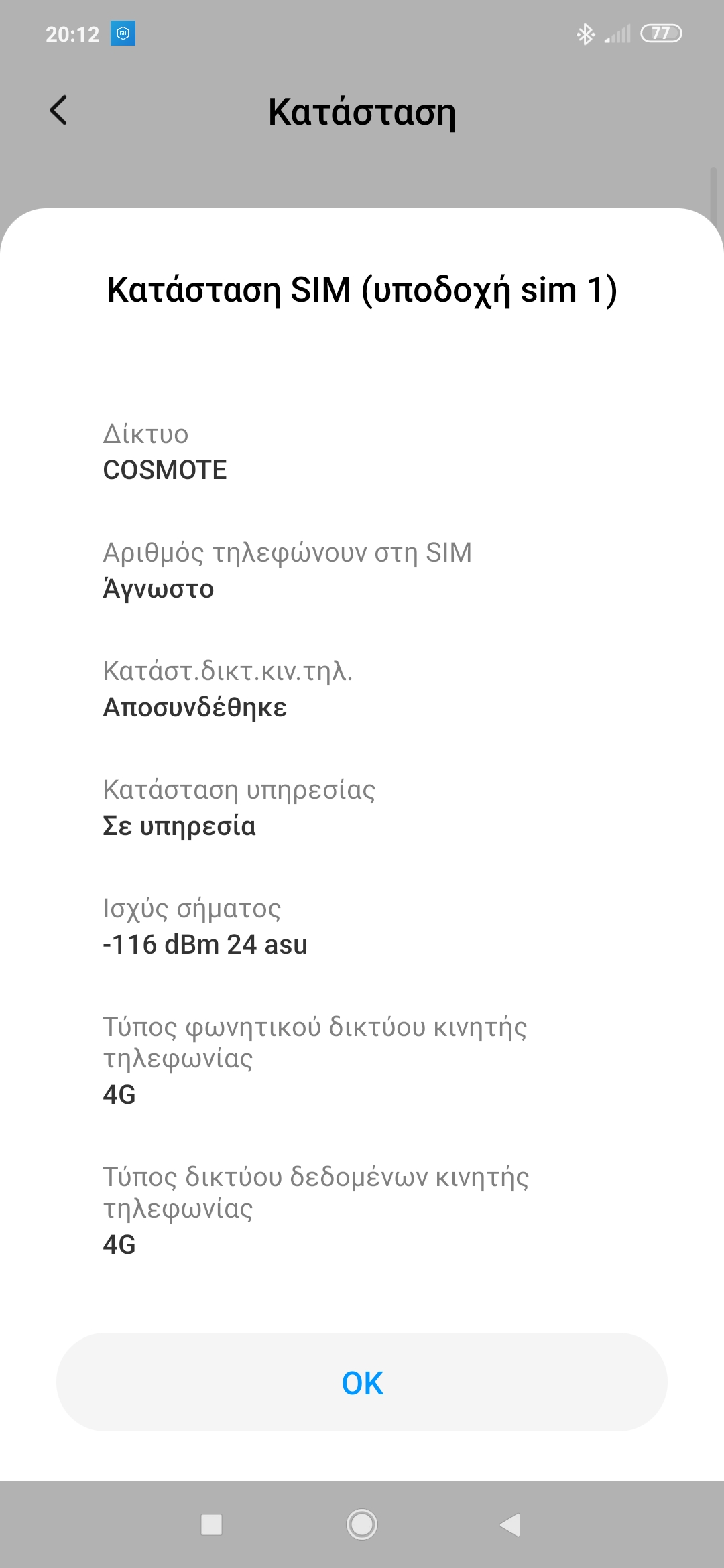

Αν έχεις σήμα ή οχι φαίνεται από τα στοιχεία στο σχετικά με το τηλέφωνο. Τι σου γράφει όταν πας all specs, status, sim status;
Είναι τραγικά εξασθενημένο το σήμα σου...
