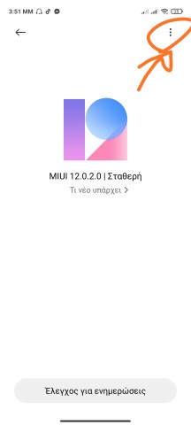

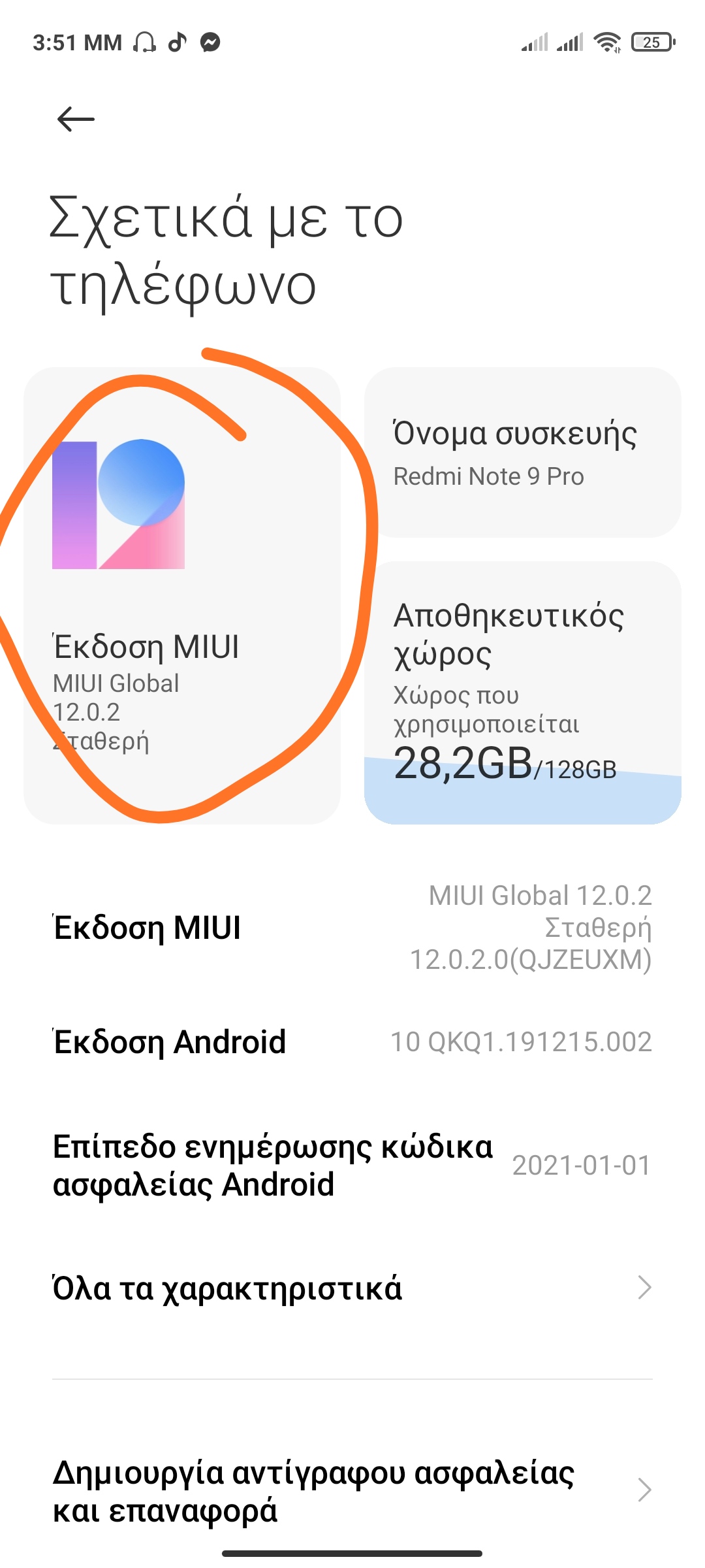

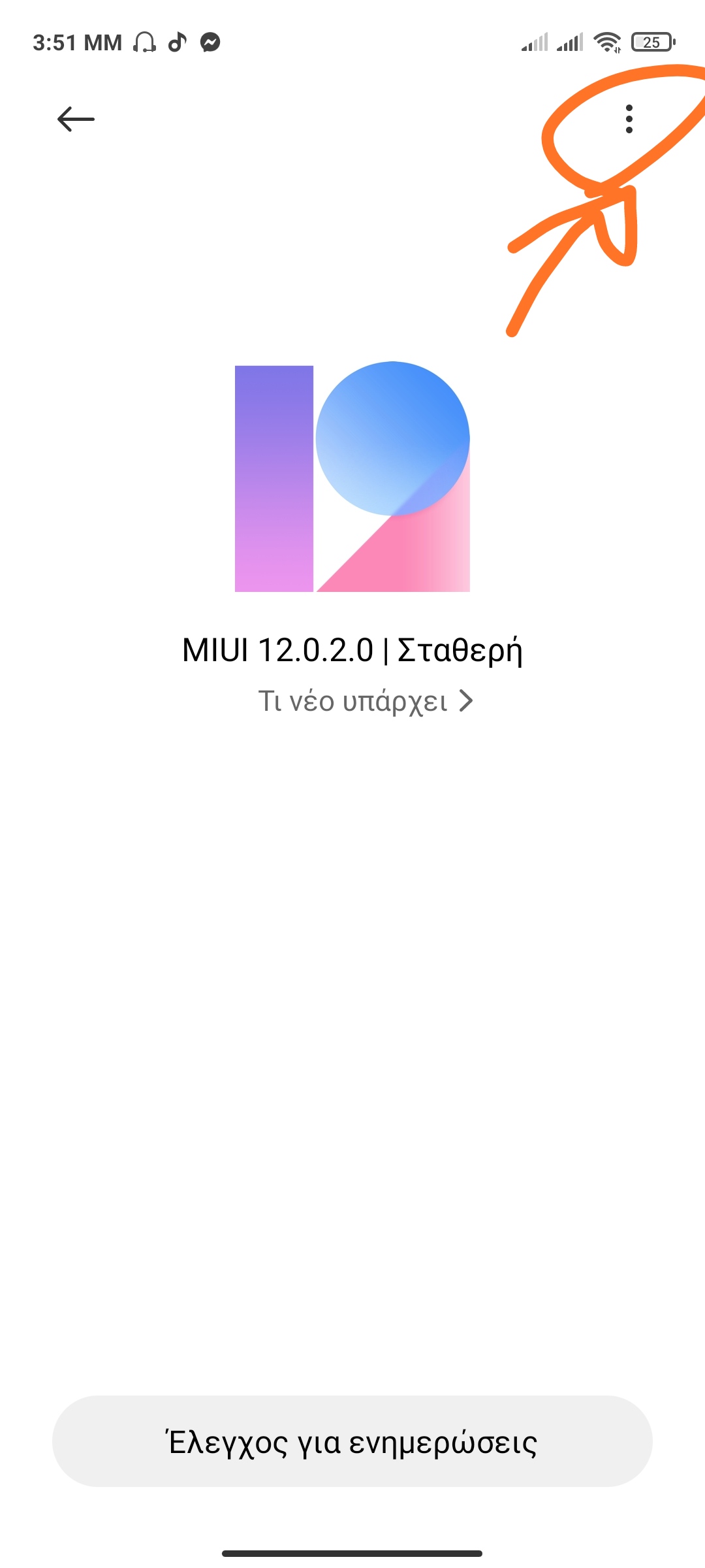

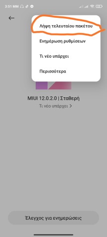

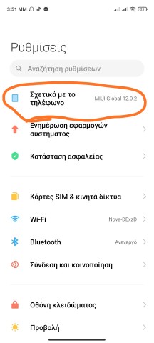

    • Γεια σας παιδιά είχα ακριβώς το ίδιο πρόβλημα με το ακουστικό...Το έστειλα για σεβρις αλλά πάλι τα ίδια... Τέλος πάντων δοκίμασα να ξανά εγκαταστήσω την τελευταία έκδοση του android και δούλεψε προς το παρόν ( έχει μια εβδομάδα) λειτουργεί κανονικά.
