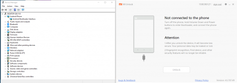

Δες τι θέμα έχω. Πέρασα αυτούς που είχα βρει εδώ μέσα και είναι ίδιοι με αυτούς που μου ανέφερες.
Όλα δουλεύουν άψογα στους ελέγχους που λέει ο οδηγός. Πάω fastboot, τρέχω 3 φορές την ίδια εντολή και ορίστε το αποτέλεσμα. Χάνει τη συσκευή. το ίδιο συμβαίνει και όταν ανοίξω το miui unlock app.
Τέλος, αυτό το fastboot oem device-info δεν έχει τρέξει ποτέ στη συσκευή μου σαν εντολή.
