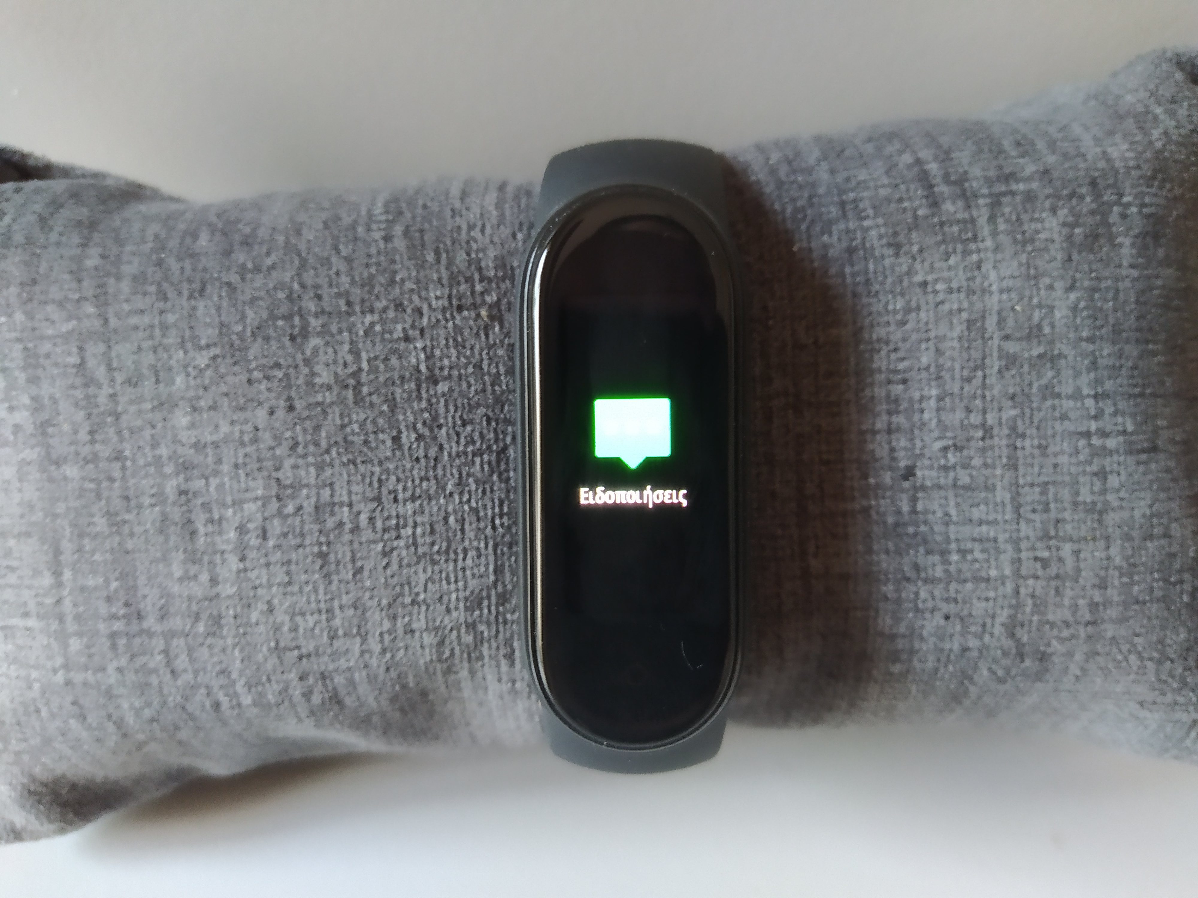

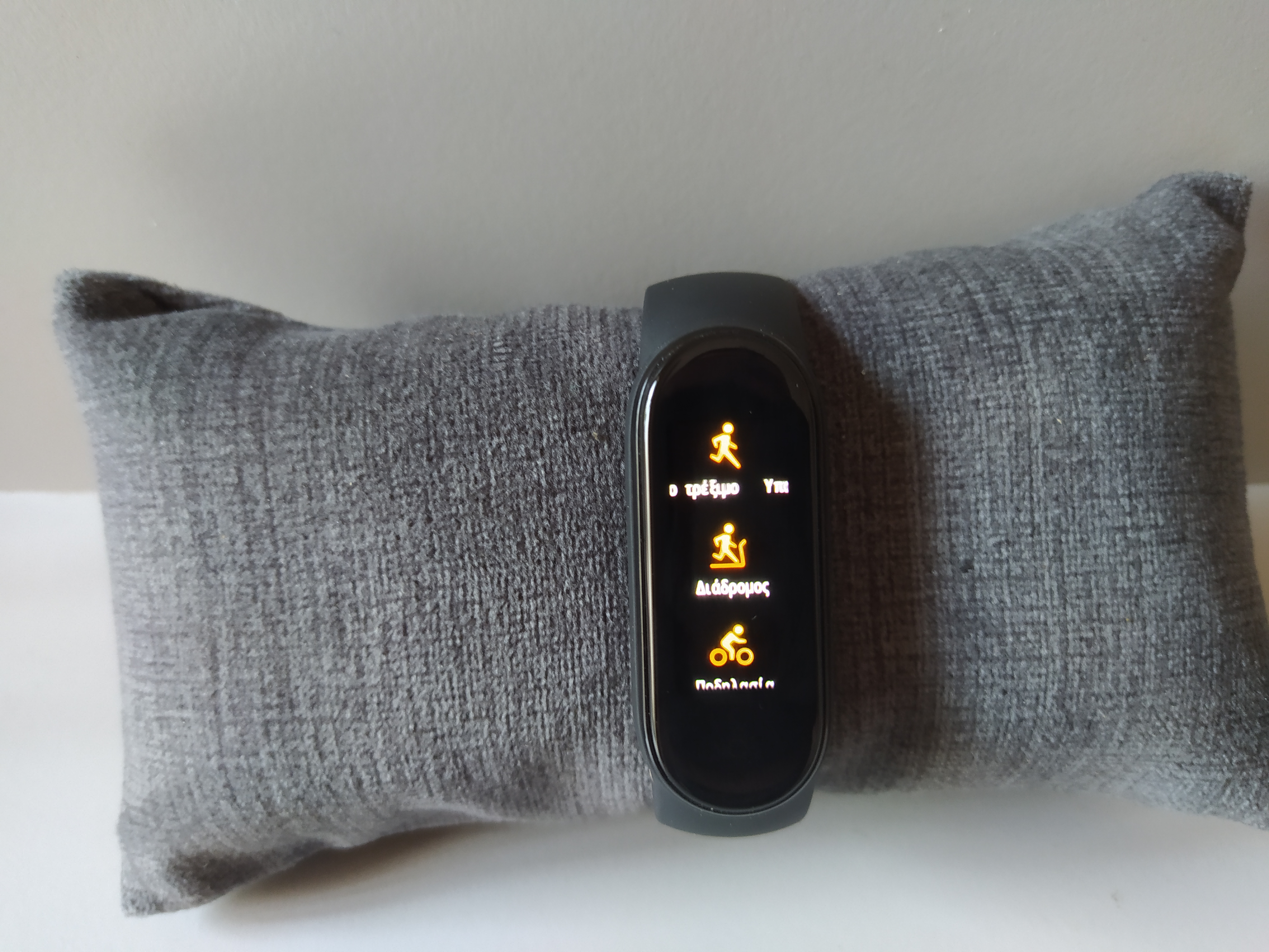

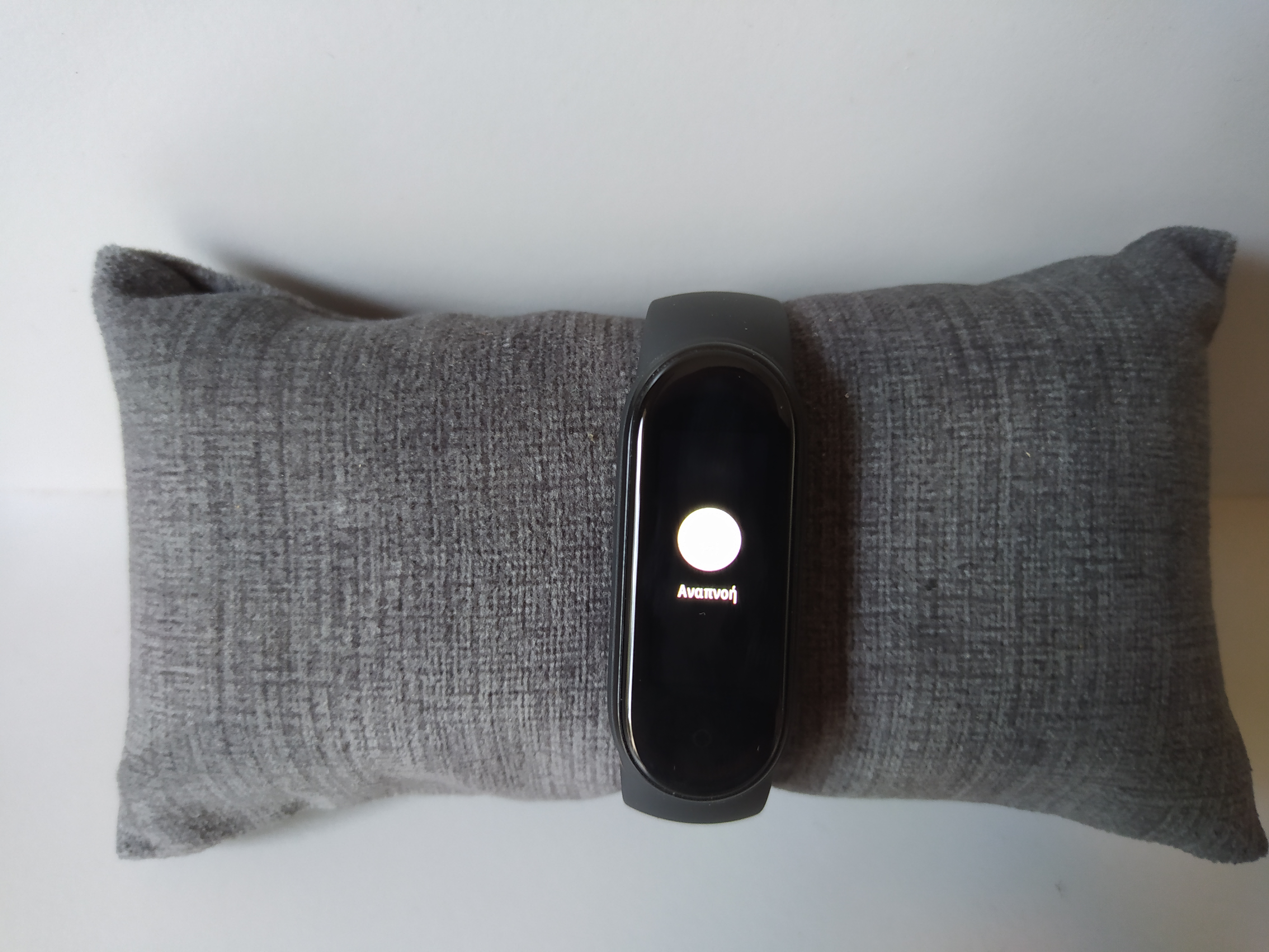

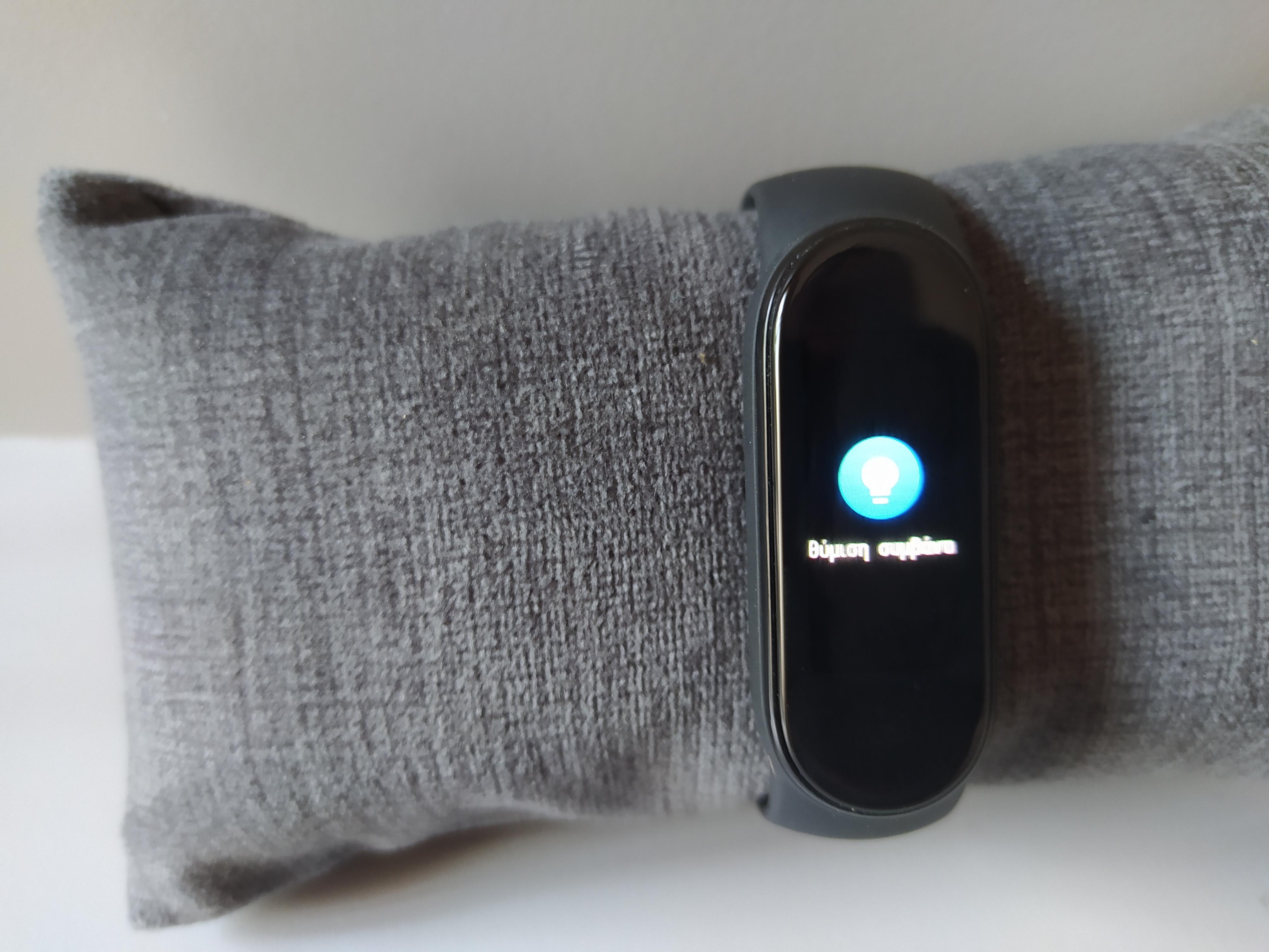

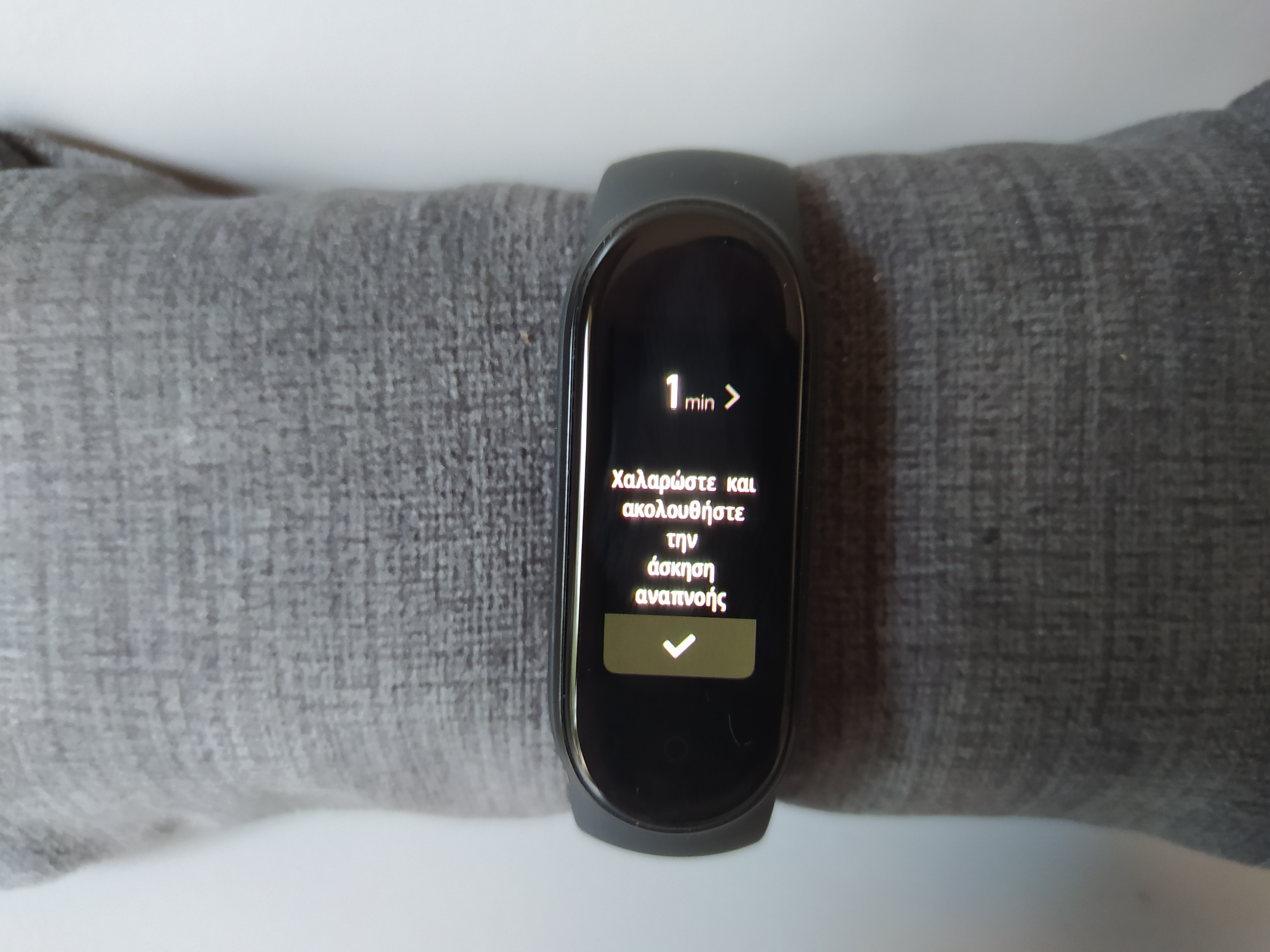

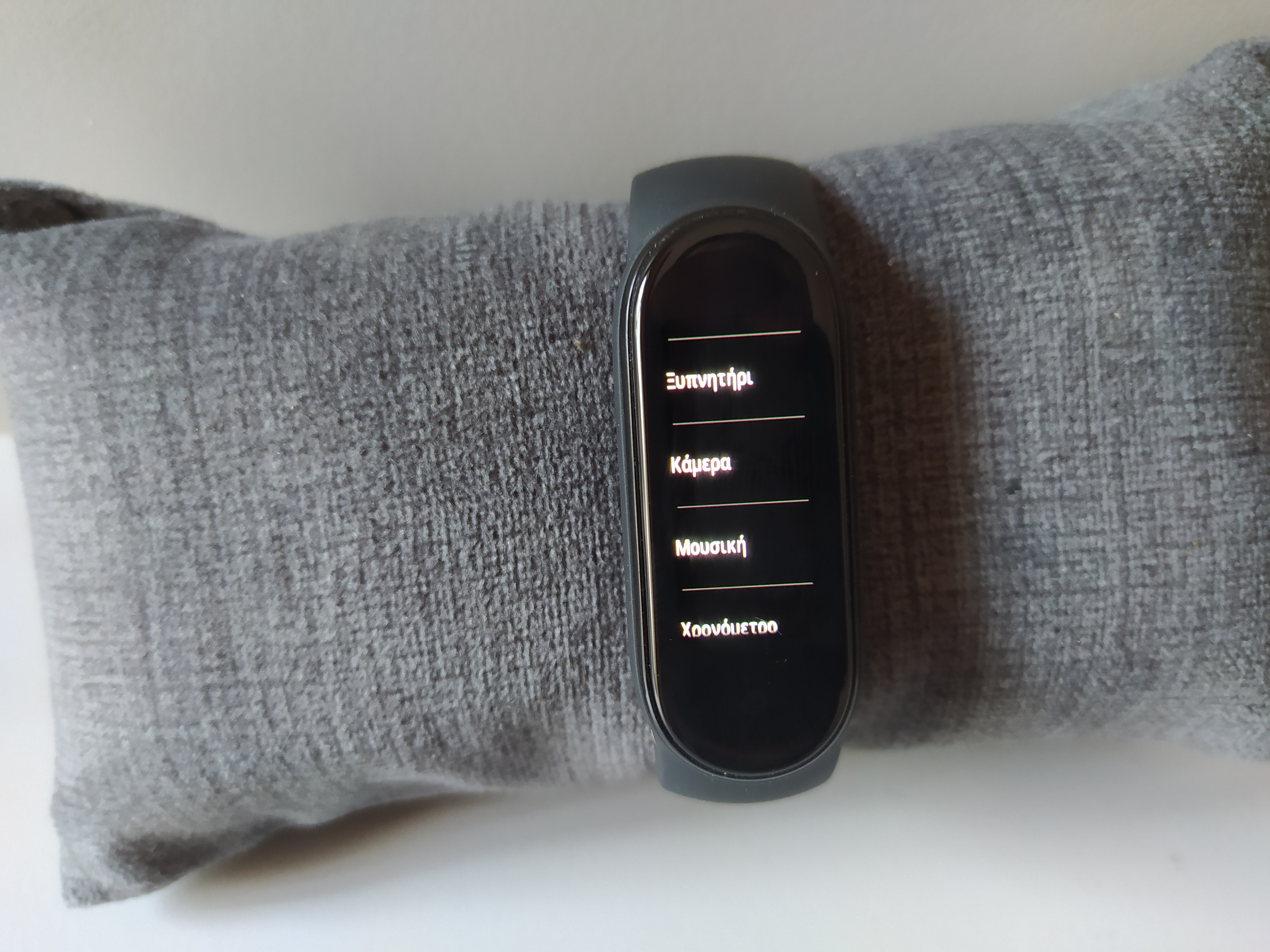

      Καλησπέρα σε όλους, όπως είπα και στο post του φίλου NiTroGen, θα φτιάξω τα Ελληνικά για το Mi Band 5 στην τελευταία σταθερή έκδοση Firmware της Xiaomi . Μετά από 13 Ώρες τελείωσα τον κώδικα στα ελληνικά και έχουμε πια επίσημα την Ελληνική γλώσσα για Mi Band 5.

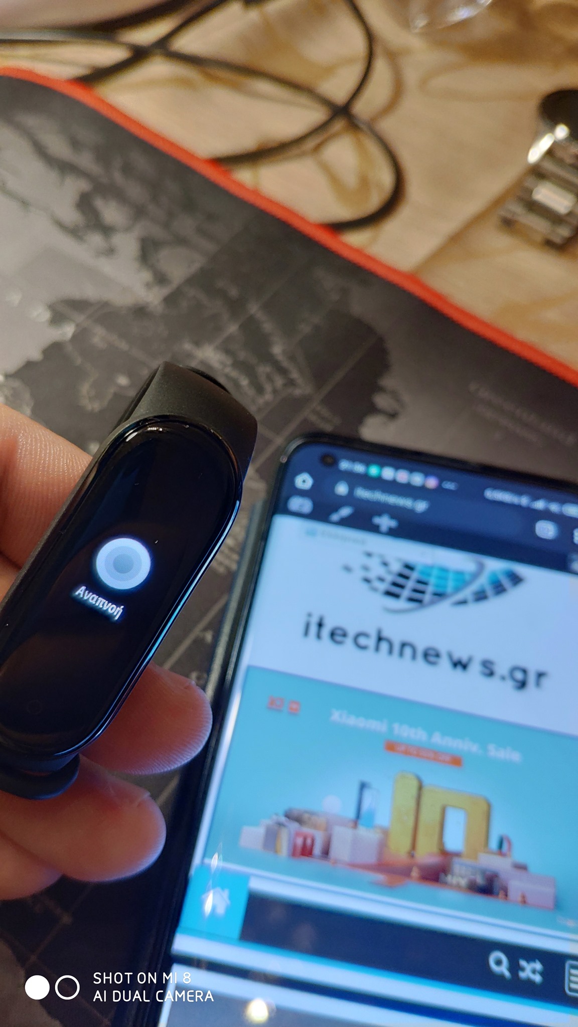

      Πλεον στο Mi Band 5 θα είναι ΟΛΑ στα Ελληνικά!

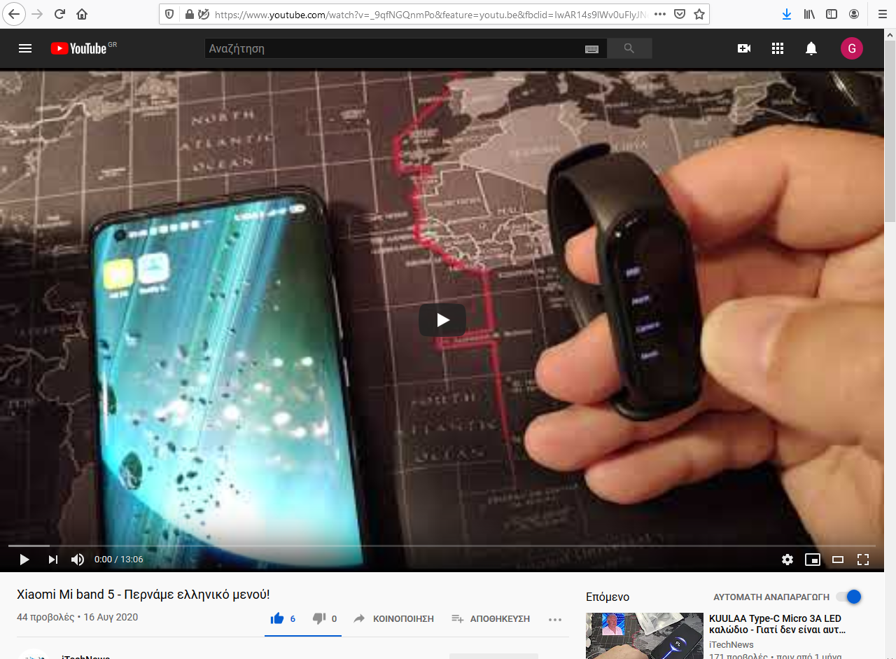

      Παραθέτω τον σύνδεσμο του βίντεο σε περίπτωση που κάποιος δυσκολεύεται κάνει update από το κείμενο.
      Images

      Και εδώ είναι ένας οδηγός σε βίντεο αν κάποιος δυσκολεύεται με τη διαδικασία.
      youtube.com/watch?v=67AqswfU80g&t=554s
