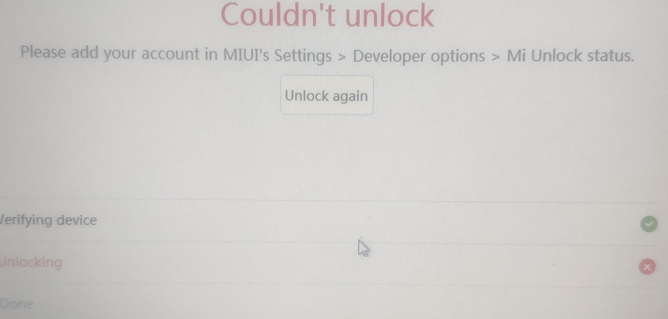

καλημερα, κανω την διαδικασια και κολλαει στο 2ο στο unlocking, του εχω περασει mi account
Ανεβασε φωτογραφία με το πρόβλημα να το δούμε...
ετοιμο
Σου το λέει!
Add your mi account.
Δες τον οδηγό πάλι...
