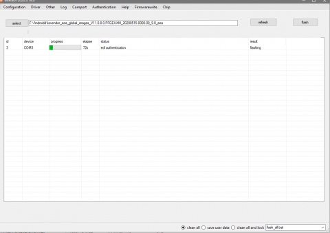

95 Απρ 22nd 2021, 6:32pm παιδες το βρηκε το κινητο ,αλλα.... Images Capture.PNG 27,55 kB, 771×556, viewed 74 times

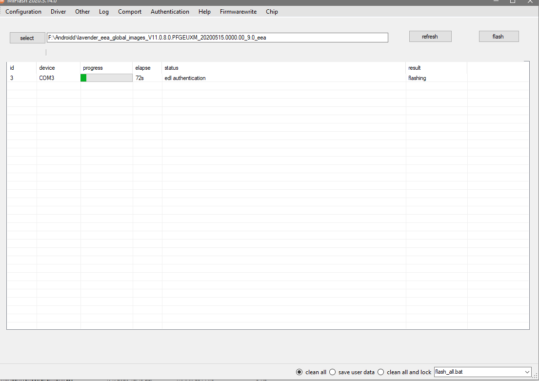

96 Απρ 22nd 2021, 9:07pm Τιποτα ρε παιδες...συνεχιζει να λεει flashing διχως αυριο.μαλλον δεν ε? Images Capture.PNG 25,34 kB, 1.105×781, viewed 81 times
