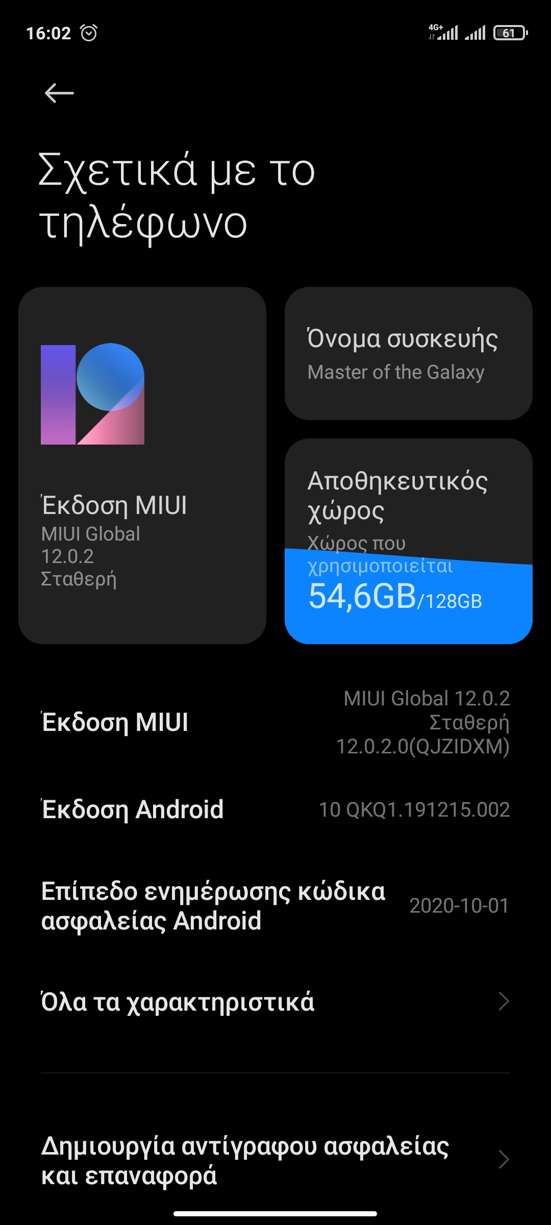

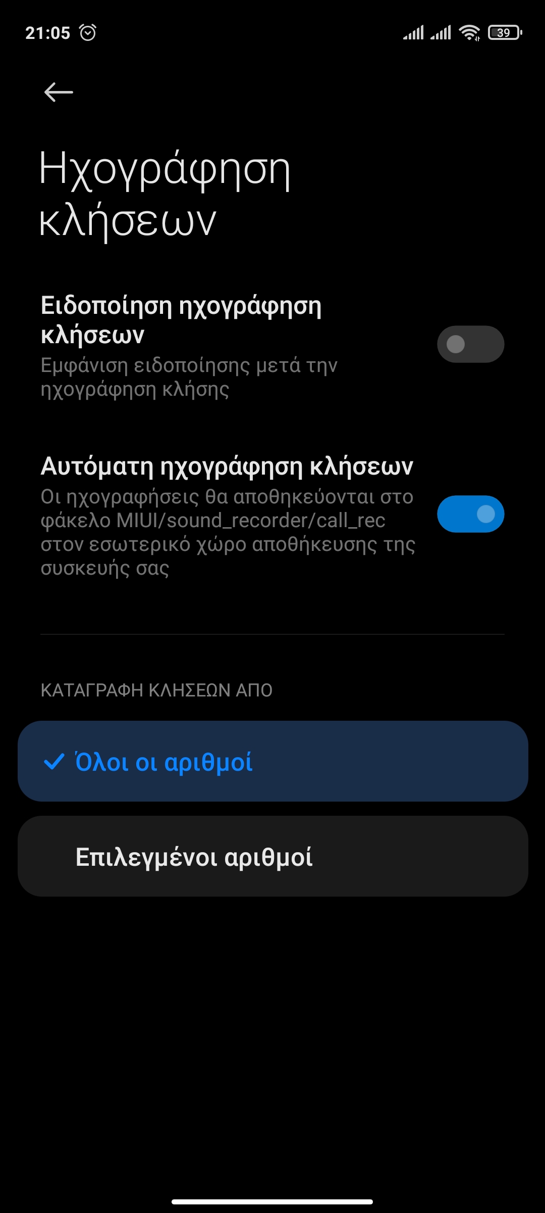

      Γειά σας! Είμαι ιδιοκτήτης ενός redmi note 9 pro ελληνικής αντιπροσωπείας που το μετέτρεψα από ευρωπαϊκή ROM σε ινδονησιακή. Το αποτέλεσμα ήταν να αποκτήσω και πάλι όλα αυτά που κάνουν το redmi note κινητό ξεχωριστό σε σχέση με άλλες εταιρείες. Έχω και πάλι ηχογράφηση κλήσεων, miui 12, και ότι συνεπάγεται αυτό με τη συγκεκριμένη rom, επίσημες αναβαθμίσεις κ.α. Σας το προτείνω ανεπιφύλακτα για μία smooth εμπειρία με γνήσια ROM. Για το πώς θα βάλετε τη ROM, υπάρχουν οι γνωστές διαδικασίες μέσω bootload με ξεκλείδωμα συσκευής. Προσοχή η rom είναι global παρόλο που είναι ινδονησιακή. Σας το προτείνω ανεπιφύλακτα για όσους επιθυμούν όλα τα καλούδια που είχαμε προ της google contact και messenger με το redmi note 7 και πίσω, καθώς την χρησιμοποιώ εδώ και τουλάχιστον τρεις εβδομάδες χωρίς κανένα απολύτως πρόβλημα. Σας παραθέτω και μία εικόνα για του λόγου το αληθές. Καλά κατεβάσματα και εύχομαι να πάνε όλα καλά. Προσοχή δεν φέρω καμία ευθύνη για προβλήματα που θα δημιουργήσετε συσκευές σας.

      Ειχε αναφερθει αυτο, ναι.. σταθερη, καλη rom, οντως.. αλλα official. θελει αρκετο καθαρισμα (debloat)

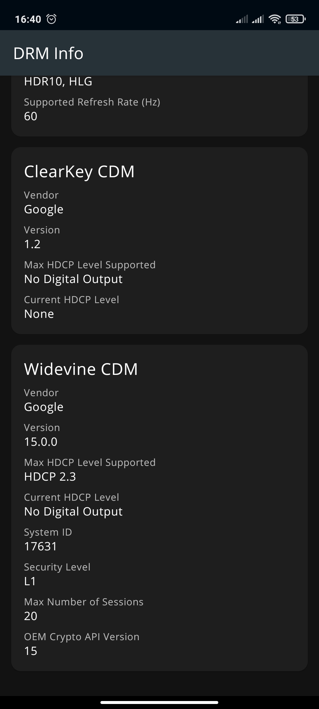

      (προτιμήθηκε ο τροπος με το vbmeta και περασμα απο recovery και οχι με fastboot για να μεινει το widevine στο L1)
      Αλλα πλεον εχουμε την Global ετοιμη και ενα παραπανω patchαρισμενη απο τα παιδια εδω.. καθαρη, γρηγορη, σταθερη κτλ κτλ :)
      XTRV-HMNote9ProEU_V12.0.1.0.QJZMIXM

    • Τωρα που το λες, μόλις το κοίταξα... Στο L1 είναι μετά από flash bootload. Όσο για την δική μας rom την δοκίμασα.. πολλά bag βρήκα... Δεν την άντεξα και έβαλα την EU.. εκεί χειρότερα τα πράγματα... Είπα να βάλω την ινδονησιακή αφού δεν βρήκα πληροφορίες για το αν την παίρνει και τι κακό θα με βρει, αφού διάβασα ότι χάνει το nfc.. Τελικός πήρα την απόφαση και το δοκίμασα... Είμαι πολύ ευχαριστημένος και δεν θα μπω στην διαδικασία να πάρω άλλο πλέον αφού κάνει ότι έκανε και το redmi note 7 αλλά πιο γρήγορα και με καλύτερη κάμερα.. και όλα αυτά official έτσι!! Τώρα όσο για τις εφαρμογές με το redmi remover από το play store βγάζω τα πάντα!!! Χαρούμενος ιδιοκτήτης παιδιά!! Σημαντικό εν μέσω εγκλεισμού στο σπίτι!!
