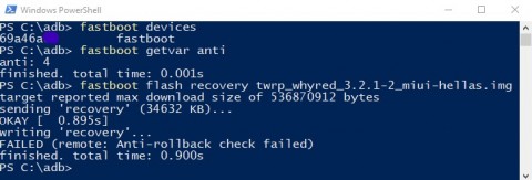

			μόλις ξεκλείδωσα τον bootloader μου με τον official τρόπο περιμένοντας αρκετές μέρες δηλαδή την xiaomi και θέλω να περάσω το TWRP και μου βγαίνει αυτό το μήνυμα τι κάνω σε αυτή την περίπτωση ευχαριστώ
Στάλθηκε από το MDRN8 (Ginkgo) μου -

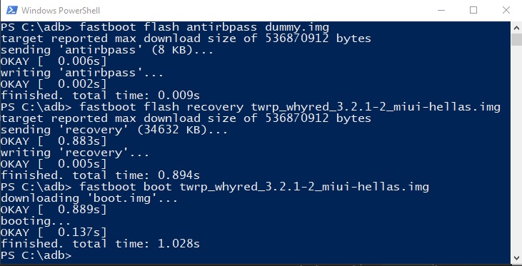

			Ακολούθησε το κομμάτι που αναφέρεται στο twrp (Εφόσον το νούμερο που θα δείτε είναι το 4), από αυτόν τον οδηγό, αφού τον διαβάσεις μια φορά προσεχτικά. Flash την ελληνική ROM στο Redmi Note 5 (Whyred)
			έτοιμος ευχαριστώ πολύ παιδιά @fog και @gkoutrou68 για την βοήθεια τα είχα όλα σε σελιδοδείκτες και απλά τα είχα ξεχάσει ορίστε και τα αποδεικτικά στοιχειά χα χα χα
