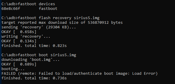

Λοιπον βαζεις κινητο σε fastboot
και κανεις
fastboot format userdata
fastboot format cache
fastboot reboot με κρατημενο το vol - για να ξανα μπει σε fastboot
fastboot flash recovery sirius5.img
fastboot boot sirius5.img
sirius5.img
(εννοείται το img που ανεβαζω θα το έχεις βάλει μέσα στο φάκελο adb που εκτελεις τις εντολές) -
οκ το δοκιμαζω και επανερχομαι, thx.
Όλα καλά μέχρι το σημείο που παω να κανω boot την recovery...
Σημειώνω ότι το κινητό δεν φεύγει από fastboot mode -
