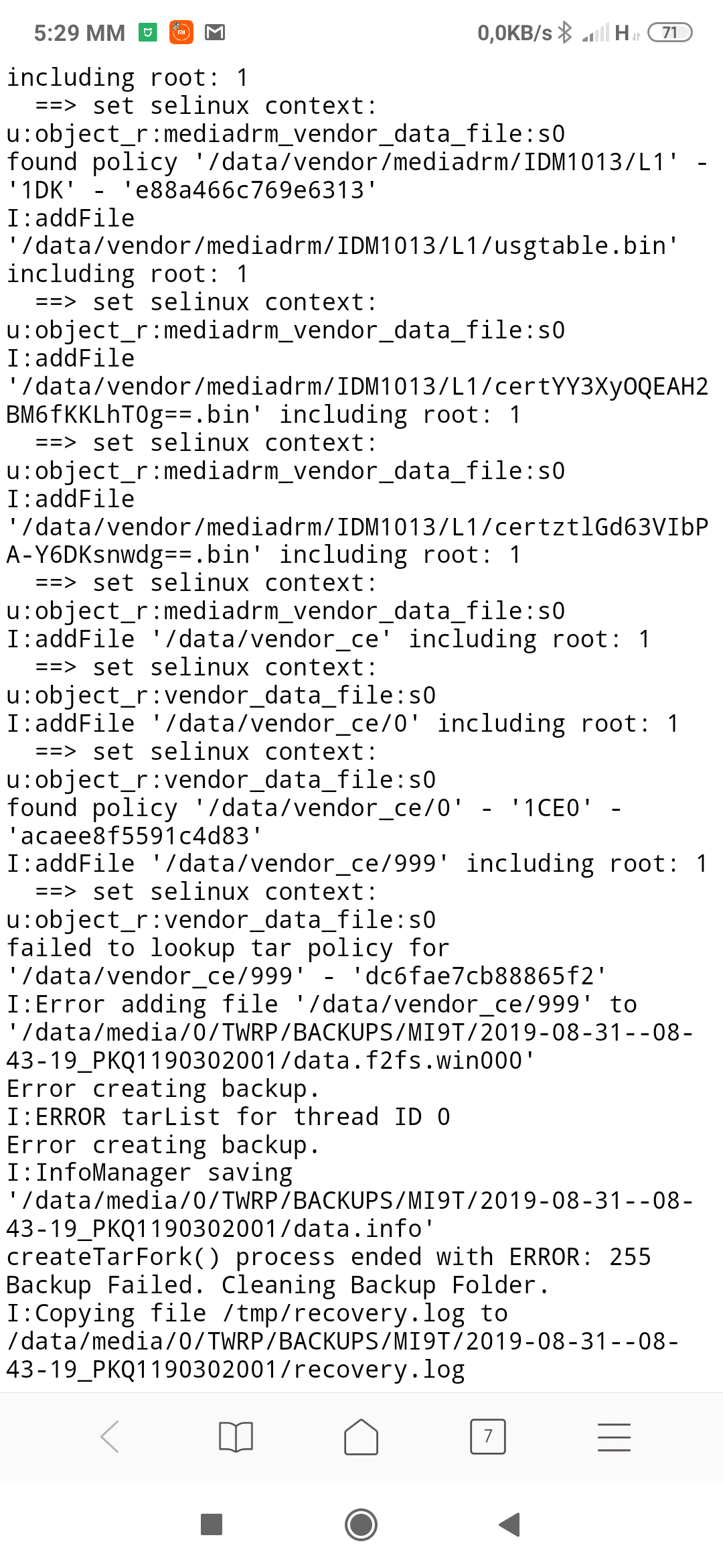

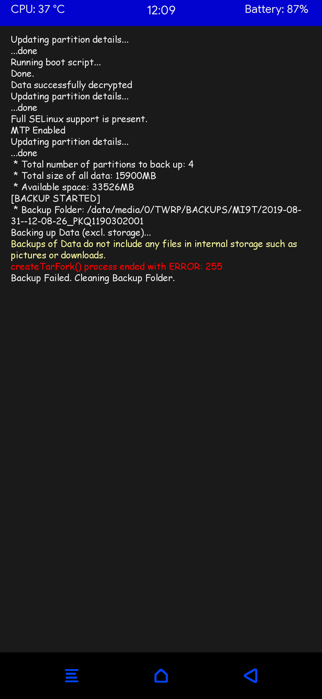

Γιώργο, τελικά ανακάλυψα ότι δεν περνει backup.Ο/H geoanto555 έγραψε:

Προς το τέλος είναι το error,δεν ξέρω τι είναι
Το twrp παίρνει backup κανονικα αν δεις στο xda.
Υπάρχει μια αναφορά εκει( και μια απο σενα) για πρόβλημα στο backup που πιθανότατα να εχει να κάνει με δεύτερο προφιλ.
Δες το log αν βγαζει σφαλμα στο
I:Error adding file '/data/misc/bluedroid/bt_config.conf'
You may think you can fly - but you better not try -
Εχεις οπως σου ειπα και δευτερο χρήστη και πρεπει να τον σβησεις.
Η λύση ειναι εδώ
forum.xda-developers.com/onepl…post76760812#post76760812
