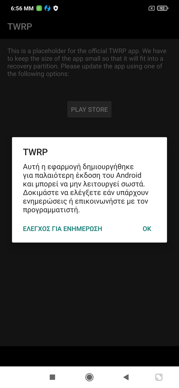

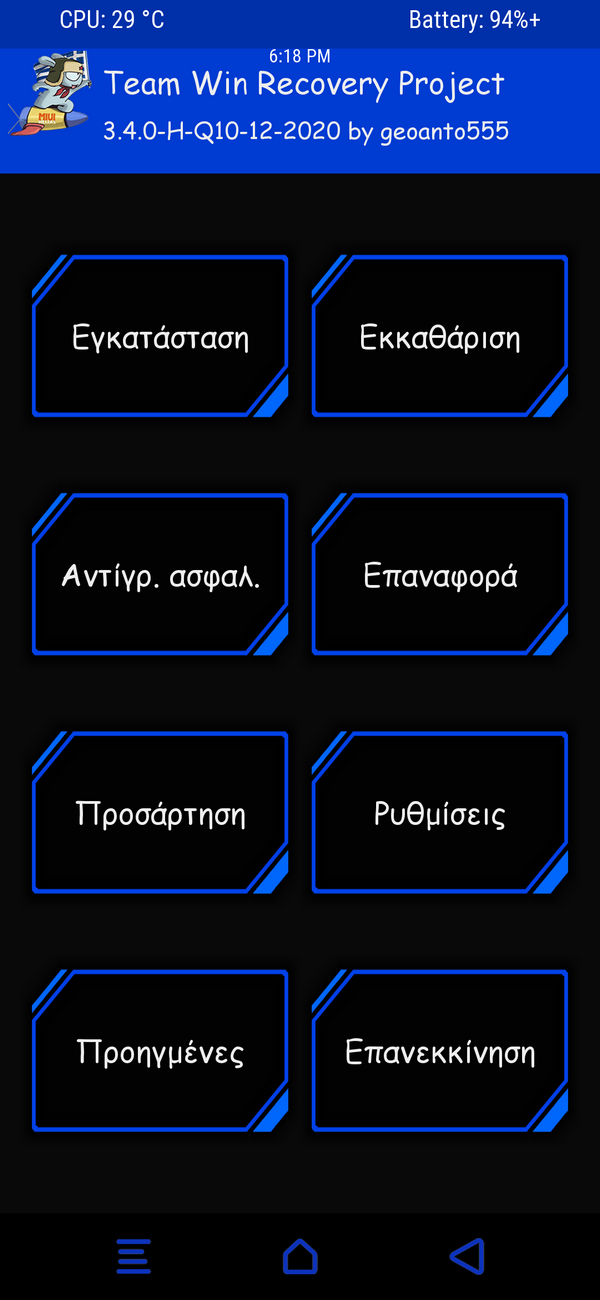

      Έχω το Xiaomi Redmi Note 7. Έκανα εργοστασιακή επαναφορά εγκατέστησα TWRP μέσω adb, reboot με πατημένο το Vol+ και εμφάνιση οθόνης με Ελληνικά. Χρειάζεται format data? όπως αναφέρεις στην πρώτη σελίδα;
      Έκανα και Root με το Magisk-v21.0.zip. 1. Γιατί εμφάνησε αυτό το μήνυμα; (φωτό) 2. Πως μπορώ να πάρω πλήρες Backup? Τι πρέπει να τικάρω; και 3. Πως μπορώ να βλέπω τον υπολογιστή μου από TWRP μέσω usb-otg?
      Ευχαριστώ πολύ.
      Υ/Υ Τώρα πρόσεξα ότι εμφανίστηκε εικονίδιο εfαρμογής twrp έκδοση 0.1 με όνομα apk me.twrp.twrpapp
      Έχει κάποια σχέση;
