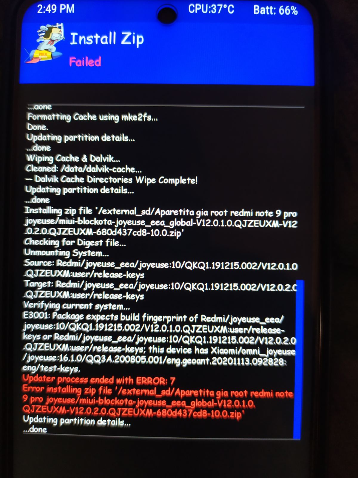

τι σφαλμα σε βγαζει?
και το ονομα της ρομ που λες δε μου φαινεται και πολυ σοι.. δωσε το λινκ που το κατεβαζεις. τι περιγραφη λεει..Δημοκρατία είναι 4 λύκοι και 1 πρόβατο να ψηφίζουν για φαγητό... -
Το σφάλμα
ξανακατεβασε τη ρομ.
μιλαμε φυσικα για recovery rom και οχι για fastboot, σωστα?Δημοκρατία είναι 4 λύκοι και 1 πρόβατο να ψηφίζουν για φαγητό... -
Από το site αυτό την κατέβασα. Έχει δύο επιλογές. Ολόκληρη η ρομ και μόνο η αναβάθμιση. Κατέβασα μόνο την αναβάθμιση.
recovery, ναι.. αλλα αλλο ονομα απο αυτο που εδειξες οτι πας να βαλεις
prntscr.com/xi2s91
ενω εσυ πας να βαλεις prntscr.com/xi2sxz
edit: οχι. ολοκληρο πρεπει να κατεβασεις.Δημοκρατία είναι 4 λύκοι και 1 πρόβατο να ψηφίζουν για φαγητό... -
Οχι δε βάζω άλλο. Απλώς αυτό το όνομα έχουν δώσει στο ζιπ που κατεβαίνει. Γράφει και τις δύο ρομ. Από πια ρομ δηλαδή, γίνετε η επόμενη, απλώς αναφέρει και τα δύο ονόματα.
Κατάλαβα... Απλώς ήθελα να μην ξανά κάνω την διαδικασία να φορτώσω από το λαπτοπ παλι το twrp. Θεώρησα ότι αφού μπορεί και κάνει αναβάθμιση με τον εργοστάσιακο τρόπο μόνο με το μέρος αναβάθμισης θα μπορούσε να το κανει αυτό και το twrp.
