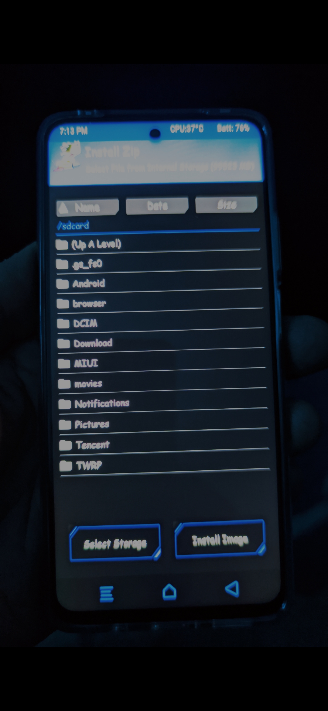

Γιώργο @geoanto555 το TWRP Mi10t lite gauguin3.5.A10-05-01-21 Δουλεύει άψογα μόλις φλάσσαρα σε ενα την δικιά μας stable! Μπράβο!Xiaomi 13
Δεν μου λες ποια ρομ είχε πριν? Τωρα αν μπεις σε twrp βλέπει εσωτερικό χώρο?Ο/H spirosmeg έγραψε:
Τωρα βοηθάω έναν να περάσει την ρομ και ενω την πέρασε απο sdcard μετά απο format δεν βλέπει εσωτερικό χώρο πάλι. -
@geoanto555 Το τηλ είχε Global ξεκλείδωσε και πέρασα το TWRP σου έκανα FR και FD δεν έβλεπε το εσ. χώρο του και με USB flash το έκανα mount το είδε και πέρασα την rom μας.
Σε 3-4 λεπτά έκανε boot και όλα καλά, τώρα τον βλέπει κανονικά τον εσ.χωρο μέσα από το TWRP
