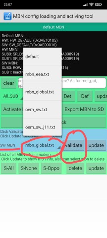

Έχεις δοκιμάσει το παρακάτω ..
Open Modem test tools by using *#*#663368378#*#* code in dialer >
Open MBN config loading and activing tool > select mbn_eea.txt for SW
MBN > tap on validate > wait some secs for update..
Μετά , *#*#869434#*#* για να εμφανιστεί η επιλογή για vowifi ..
Και αφού φαίνεται ότι είναι ενεργό δεν λειτουργεί ?? Αυτό παθαίνεις ??
