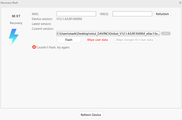

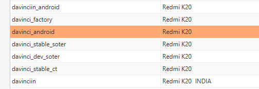

με έχει μπερδέψει λίγο με τις επιλογέςΟ/H jimxai έγραψε:
άντε κάτι india τα καταλαβαίνω, τα υπόλοιπα ;
Νέα εικόνα bitmap.bmp -
απλη επιλογη δεν εχει σκετο davinciΟ/H Kmarkou έγραψε:
με έχει μπερδέψει λίγο με τις επιλογέςάντε κάτι india τα καταλαβαίνω, τα υπόλοιπα ;Ο/H jimxai έγραψε:
