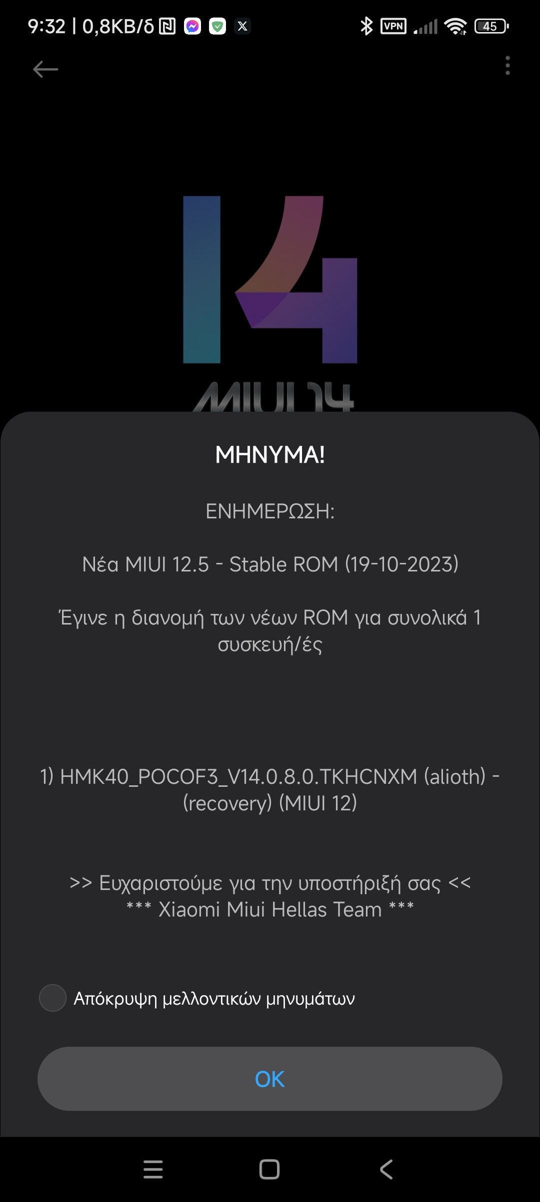

Βγήκε νέα XTRV ROM για την συσκευή σου >> xiaomi-miui-hellas-XTRV-HMK40_POCOF3_V14.0.8.0.TKHCNXM_v14-13.zip
Είναι Hybrid που σημαίνει ότι μπορείς να την κάνεις Flash είτε από συμβατό TWRP Recovery είτε μέσω Fastboot Mode.
Εγώ πάντως προτιμώ πάντα το Fastboot για να αποφύγω τον κίνδυνο του Brick από αστοχίες του Recovery.
Εάν έχεις ξεκλείδωτο Bootloader μπορείς φυσικά να βάλεις όποια ROM θέλεις.Ο/H GEORGE13 έγραψε:

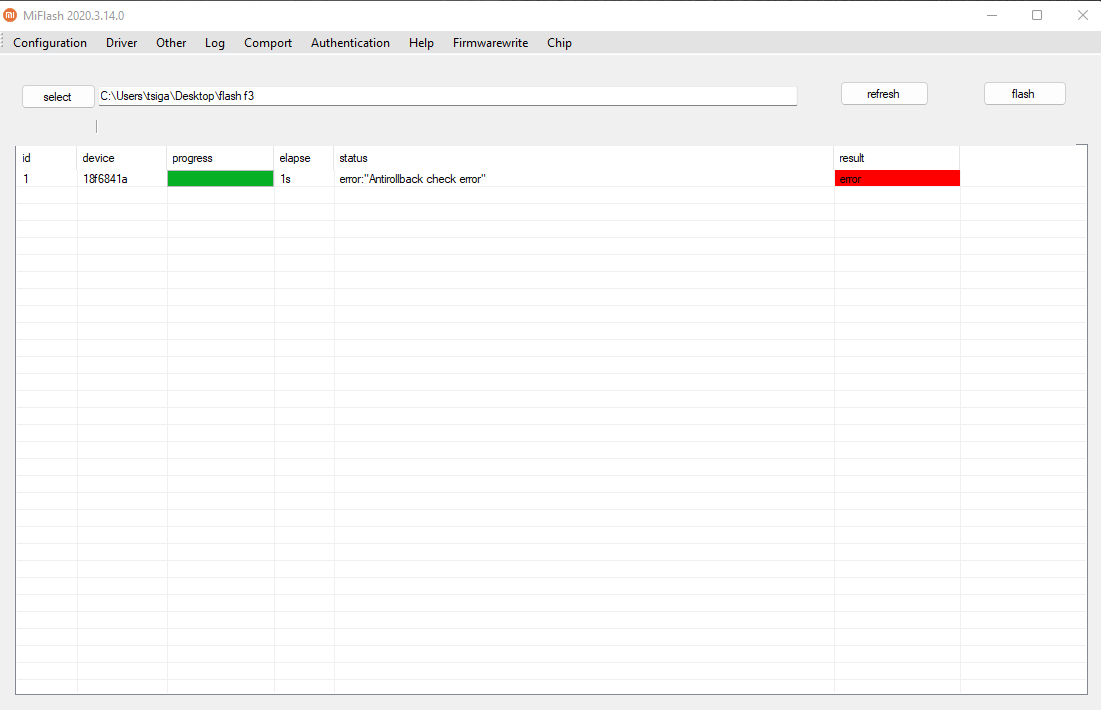

Εγω που εχω eea rom μεσω mi flash με fastboot μπορω;
Βέβαια θα πρέπει την πρώτη φορά που αλλάζεις ROM να κάνεις το Flash μα format Data επιλέγοντας το αντίστοιχο bat αρχείο από την ROM ...
Το flash της XTRV ROM γίνεται πολύ απλά.
- Κατεβάζεις το αρχείο της ROM.
- To κάνεις extract στο PC σου
- Βάζεις την συσκευή σου σε Fastboot Mode και την συνδέεις στο PC σου
- Τρέχεις το windows_first_install_with_data_format.bat για να γίνει το Flash
Όπως καταλαβαίνεις αυτή την στιγμή δεν χρειάζεται καθόλου το TWRP Recovery για να βάλεις την Ελληνική XTRV ROM
Μέσα στο Zip της FASTBOOT το οποίο και θα κάνεις extract στο PC σου είναι όλα τα αρχεία που χρειάζεται - και το Fastboot Command Tool.
Εσύ θα τρέξεις την πρώτη φορά από το Command prompt των Windows το BAT αρχείο με το όνομα windows_fastboot_first_install_with_data_format.bat
Θα κάνει το Flash αυτόματα...
Στο επόμενο Update θα τρέξεις το αρχείο με το όνομα windows_fastboot_update_rom.bat και θα σου κάνει απλά Update χωρίς να σου διαγράψει όλα τα αρχεία από την αρχή. - Κατεβάζεις το αρχείο της ROM.
