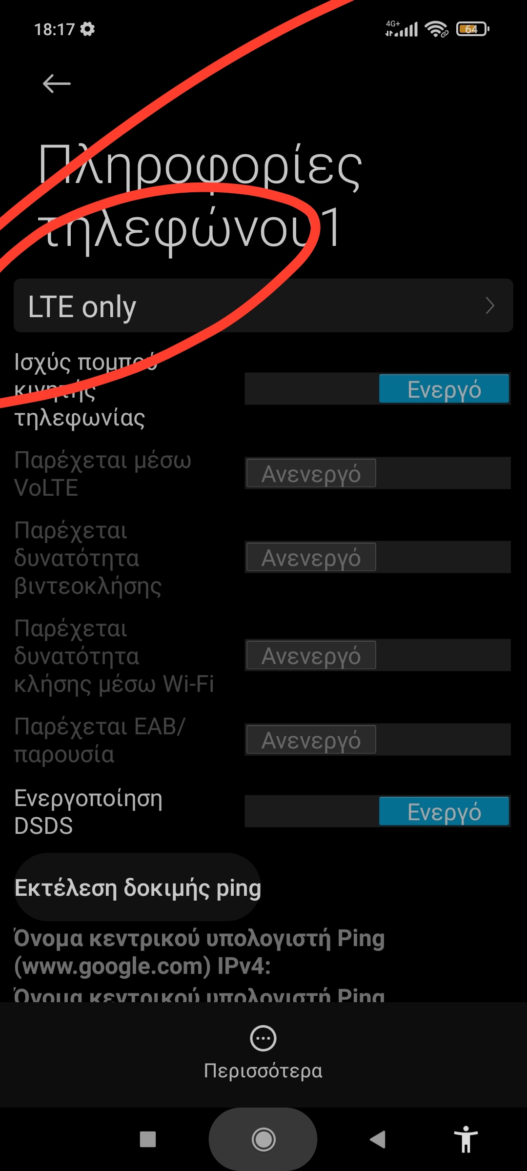

Problem fixed πείραξα αυτή τη ρύθμιση που είναι λίγο πιο εξειδικευμένη σε LTE ONLY αλλά στο συγκεκριμένο setting και όχι από "κάρτες sim & κινητά δίκτυα" στα κλασικά settings και έχω διπλάσια ταχύτητα χωρις κανένα disconection μεταμoρφωθηκε το κινητό. Πάει μπάλα τώρα και με 12.5.4 και με σφαίρα 4G!

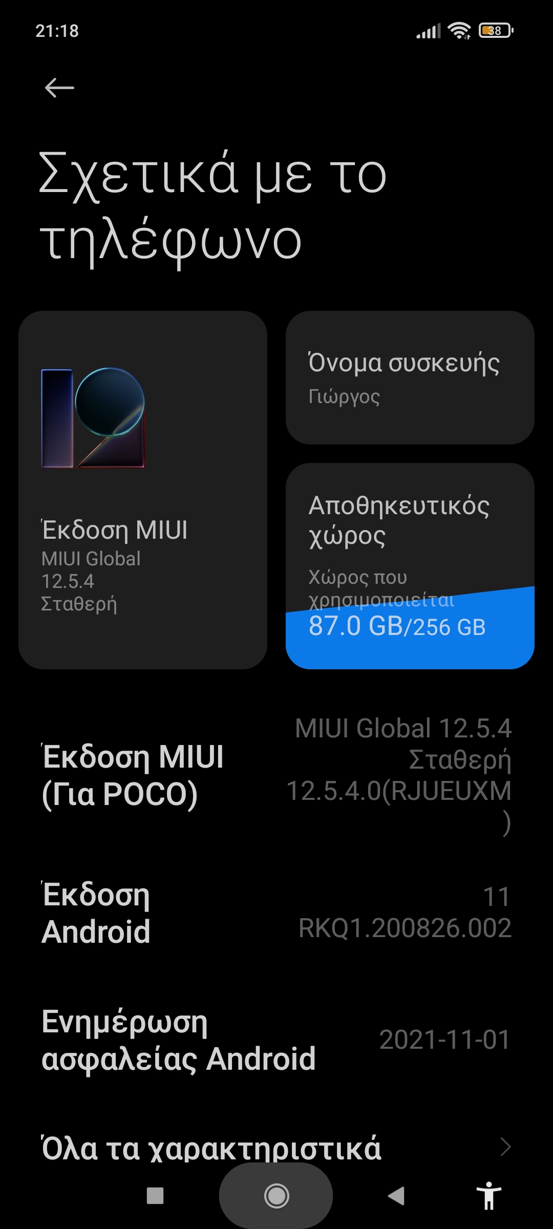

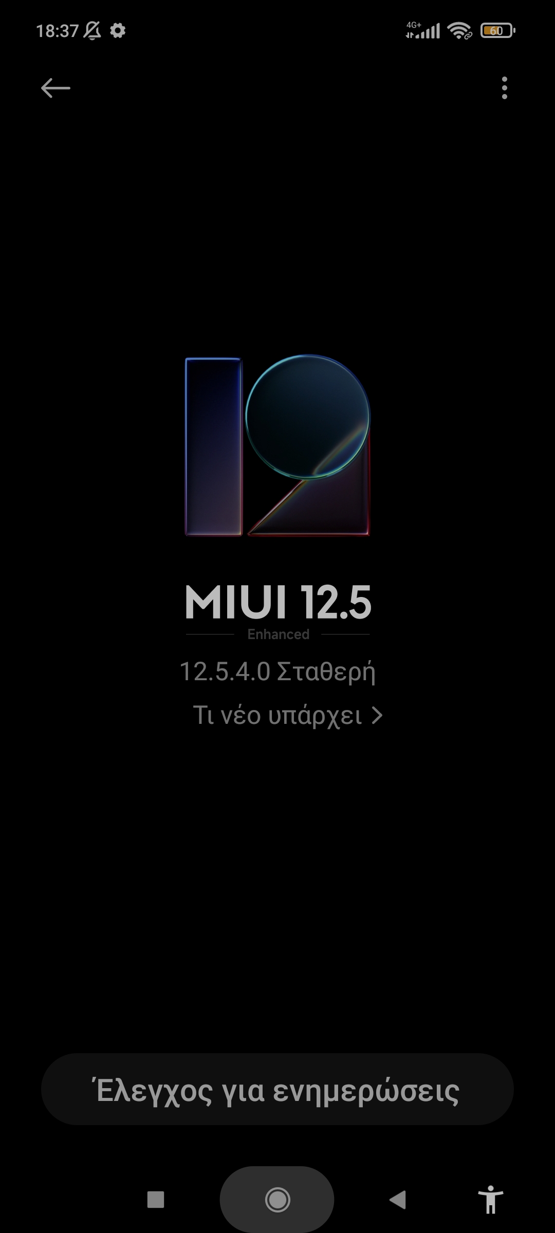

Ποια ρομ έχεις εσύ ? Μπορείς να βάλεις μία φώτο ?
Δεν εχω πειράξει κάτι απλά update όπως αγόρασα το κινητό.
Τίποτα τζίφος τώρα μου μπλόκαρε τις κλήσεις δεν υπάρχει μια ρυθμηση GSM-LTE έχει σοβαρό πρόβλημα ή συσκευή δεν υπάρχει κάποιος τρόπος να απενεργοποιώ τελείως το 3G (WCDMA)?

Βάλε φώτο που να φαίνονται και τα γράμματα της ρομ...
Έχω αγανακτήσει με το 4G συνέχεια με πετάει στο Ε και Η+ και όταν ενεργοποιώ LTE ONLY δεν δουλεύει ο δέκτης για κλήσεις και η γυναίκα μου το ίδιο ακριβώς θέμα έχει και ας έχει 12.5.7 το τηλ έγινε άχρηστο με τα update, είμαι σε γειτονιά με φουλ διαθεσιμότητα 4G σήμα καμπάνα με ότι smartphone και να δοκιμάσεις εκτός από poco φυσικά... οποίος μου βρει λύση κερνάω καφέ
Η ρομ που έχεις είναι η global EU (EEA) οπότε πρέπει να κατεβάσεις την αντίστοιχη από το link που έβαλα...μετά ίσως θα ήταν καλό να κάνεις και ένα factory reset.

H rom που έστειλες η έκδοση ΕΕΑ ήταν η 12.5.4, μόνο η global ήταν 12.5.7, επίσης μπορώ να κάνω hard reset με κάποιο τρόπο μεσω fastboot?
