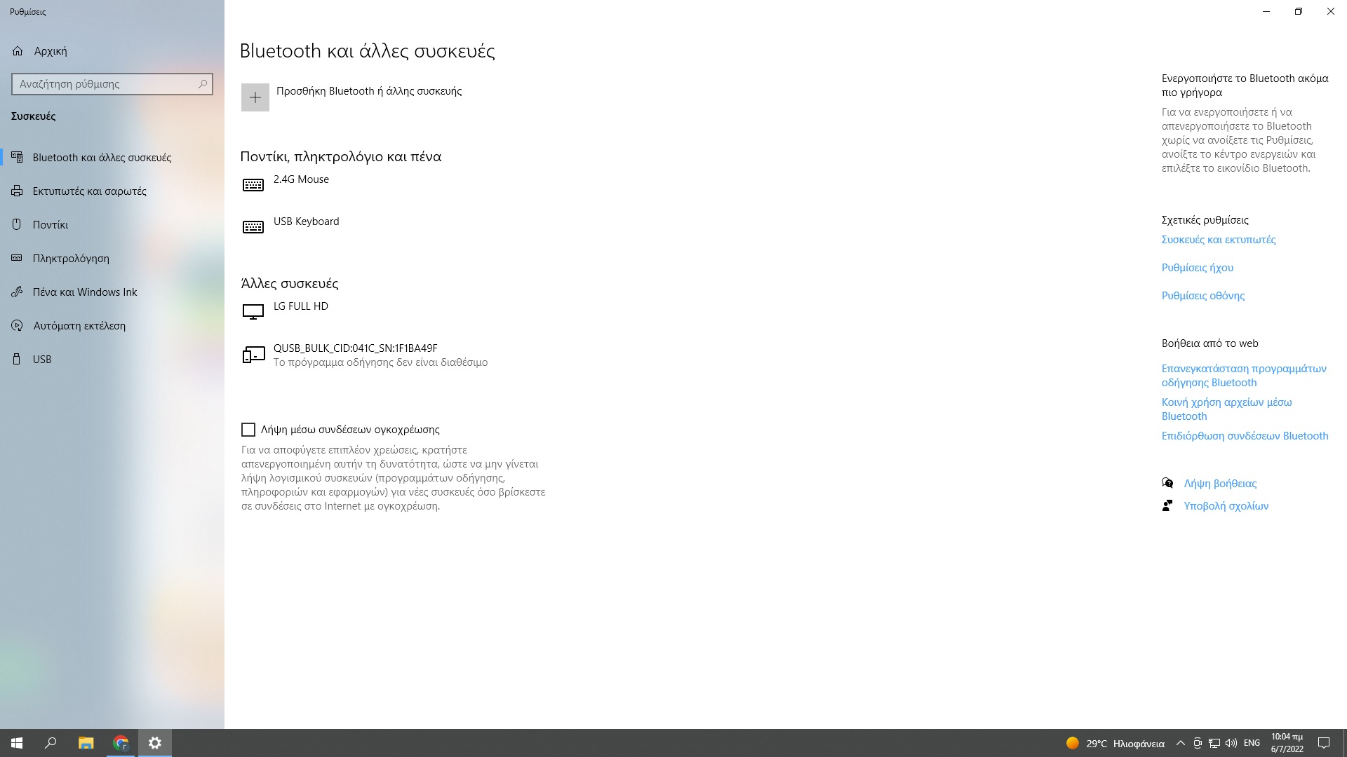

    • Αρχικά ευχαριστώ. Ο υπολογιστής το βλέπει όπως φαίνεται στην εικόνα. Δεν ξέρω ποια συσκευή ακριβώς, το κινητό είναι της γυναίκας!

    • Ο/H geotaf έγραψε:
      Ο/H jimxai έγραψε:
      Καλημερα αν μπορείτε να αναφέρετε και ποιες συσκευες ακριβως ειναι ???
      Ναι συγγνωμη. Το Poco M3 4/64
      καταρχην το βλεπεις στην διαχειριση συσκευων οχι εκει στις ρυθμισεις, κανεις ενα δεξι κλικ αριστε πανω στο εικονίδιο των windows και επιλεγεις διαχειριση συσκευων!! γενικα με αυτη την συσκευη Poco M3 υπαρχουν σοβαρα θεματα στα τσιπακια
      power ic & charging ic μετα απο επανεκκινηση αρκετες συσκευες δεν ανοιξαν...!! κολησαν σε edl mode hard brick καποια ανοιξαν καποια στιγμη μονα τους, καποια με συνδυασμους πληκτρων..!! μπορει μεν να φλασαριστει και να ανοιξει, αλλα μετα απο καποια επανεκκίνηση
      θα ξαναπαθει το ιδιο προφανώς ειναι θεμα hardware μητρικης δλδ και οχι software λογισμικου!!

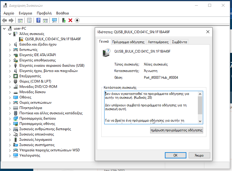

    • Ο/H jimxai έγραψε:
      Ο/H geotaf έγραψε:
      Ο/H jimxai έγραψε:
      Αν βοηθάει, αυτό είναι που βλέπει το pc. Από ότι κατάλαβα και εγώ με λίγο ψαξιμο τριγύρω, μαλλον πέθανε το κινητάκι, σωστά; Υπάρχει τρόπος επαναφοράς ή πάμε για καινούργιο;
      Υ.Γ. Το είχε ξανακάνει πριν κανα δυο βδομάδες, αλλά θεώρησα ότι απλά κόλλησε καθώς μετά από λίγη ώρα άνοιξε και δούλευε κανονικά μέχρι χθες βράδυ...
