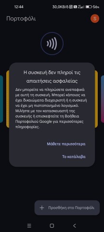

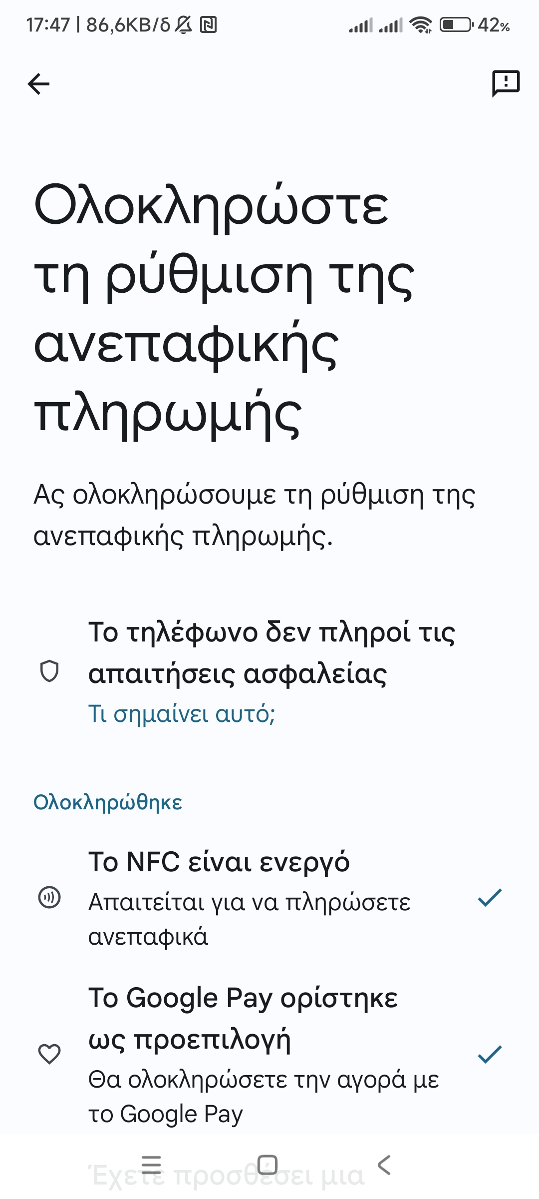

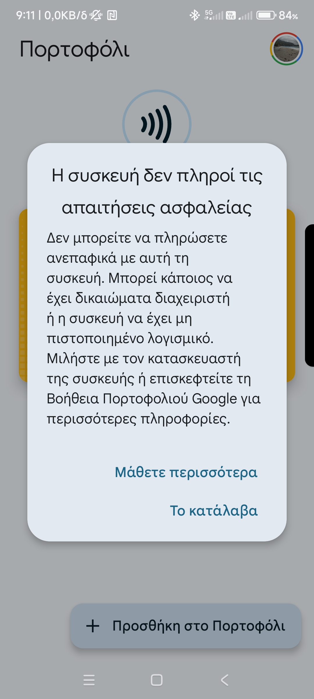

προβλημα με τη χρηση πορτοφολι
Για το poco f3(Alioth) έχουμε indonesian rom;;
Επίσης κάτι άλλο που παρατήρησα σήμερα και μάλλον έχει να κάνει με τα νέα δεδομένα της Google στις custom roms...
Δεν με αφήνει να κάνω εγκατάσταση της εφαρμογής mi Fitness για έλεγχο του xiaomi watch 2 pro με μήνυμα ότι δεν είναι συμβατή η συσκευή.. Κάθε συμβουλη ευπρόσδεκτη!!

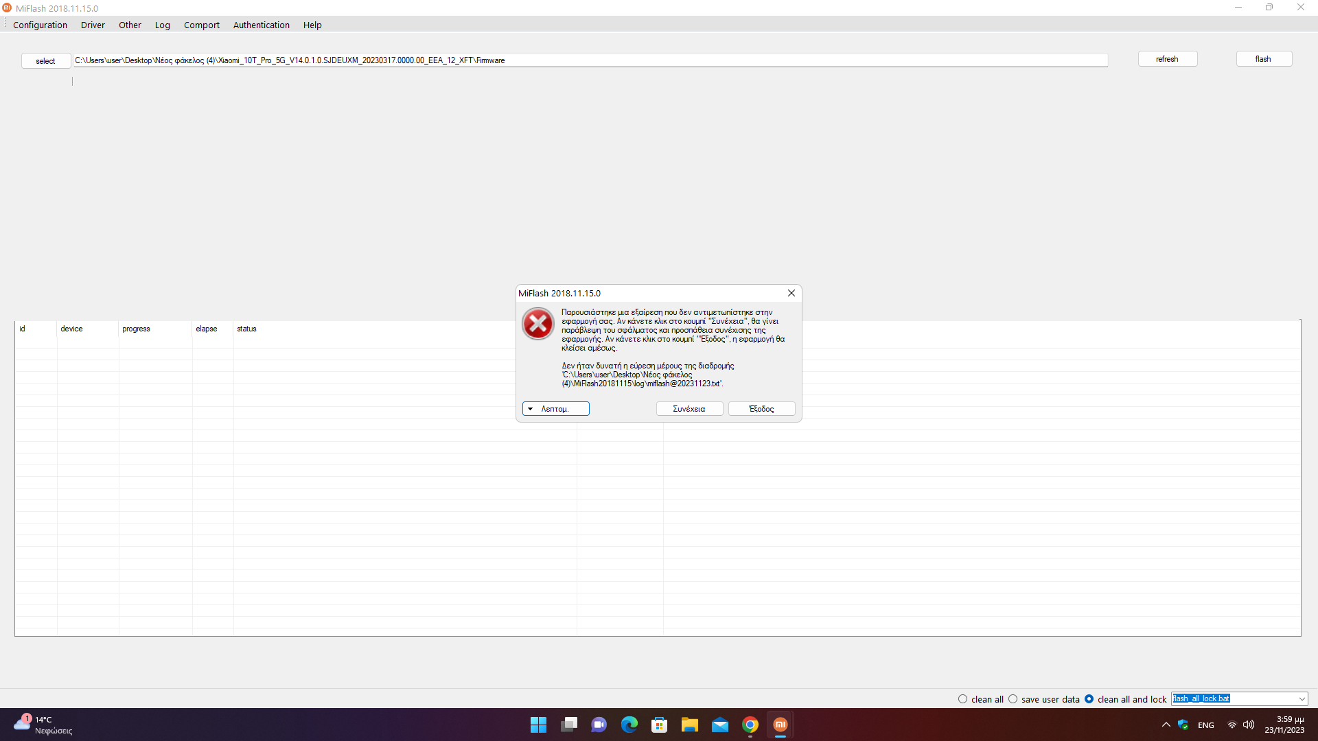

Το λοιπόν, μόλις εντόπισα την τελευταία φρέσκια φετινή indo rom........> ΕΔΩ
Αγαπητέ @MIUI_ART θα είμαι ΟΚ ?
Πρέπει να προσέξω κάτι στην πρώτη εκκίνηση και setup της συσκευής ( π.χ. επιλογή χώρας, επιλογή γλώσσας κτλ κτλ ) ??
Πριν ξεκινήσω να έχω μια έμπειρη κ ψαγμένη γνώμη.
Ευχαριστώ εκ των προτέρων -

Τελικά σαν την xtrv stable δεν μοιάζει καμία.........
Μετά από 3ήμερη χρήση αποδείχτηκε ότι οι λεπτομέρειες κάνουν την ειδοποιό διαφορά
Λυπηρό που μας ανάγκασαν να διαβούμε δρόμο χωρίς επιλογή
ΥΓ την 1η ημέρα, μου παρουσίασε το πρόβλημα να τερματίζονται οι κλήσεις μόνες τους μετά από 30,40 δευτερόλεπτα.
Του φόρεσα την 14.0.4.0 TMSIDXM καθαρή εγκατάσταση μέσω command prompt.....[το miflash δεν μου καθότανε κ το "έστειλα"]
Δεν το κλείδωσα ακόμη να το δω πως θα πάει όλη την εβδομάδα.
Υπάρχει παρόμοιο κρούσμα σε συμφορουμίτη κάτοχο #redwood ...?
