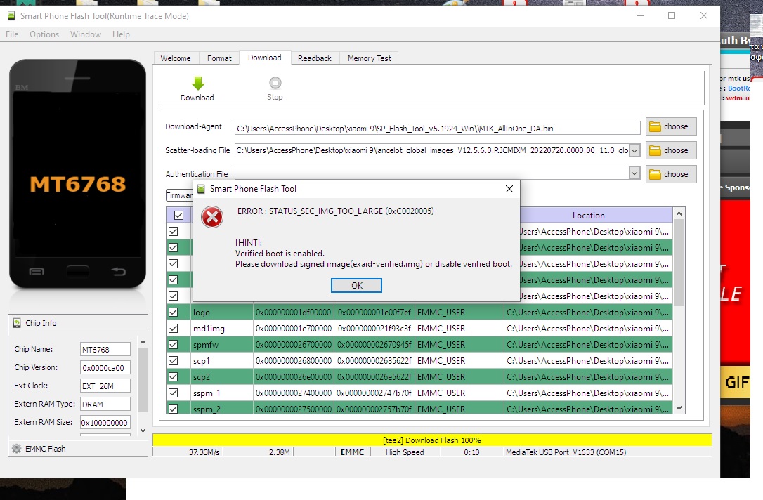

Προσπαθω να περασω λογισμικο με fastboot

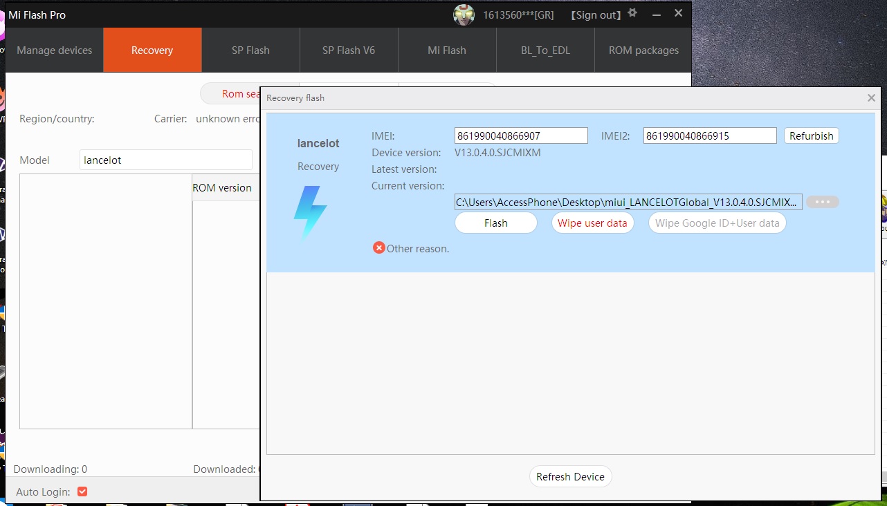

ακολουθησα αυτον τον τυπο εδω ολα τα βηματα.. το φλασαρα και ανοιξε η συσκευη.. μια χαρα.. κομπλε..
Αλλα δεν εχει ιμει μεσα.. χαχααα.... Τι γινετε τωρα,,,?????

αυτο σ ειχα βαλει και εγω για οδηγο κ σ ειπα οτι μιλαει ινδονησια μεν αλλα ο οδηγος ειναι σωστος... τωρα για τα ιμει μαλον προσπαθησες και με download & format π σ ειπα απο την αρχη να αποφυγεις μονο download & firmware update επιλογη!!!
τωρα απο δω και περα μονο το ιμει 2 μπορεις να ξαναγραψεις γτ και στα 2 σε miui θα κολας σε bootloop & nvdata corrupted.. βλεπεις για οδηγο τωρα repair imei redmi 9 περνας μια redmi 9 eng rom γραφεις το ιμει 2 μονο και μετα ξαναπερνας miui fastboot
καλη υπομονη και επιτυχια ευχομε!!! τωρα ξερεις πως να περασεις με sp flash tool την eng rom και μετα σε fastboot και με κλειδωμενο bootloader περνας την miui -
το ιμει το γραφεις με maui meta tool ξεχασα να το γραψω
