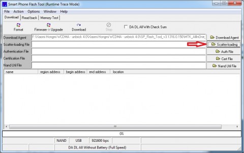

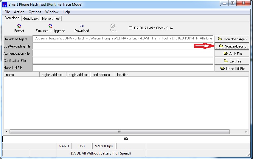

Θα σου βγάλει μία εικόνα σαν αυτή....
Επιλέγεις το κουμπί Scatter-Loading και βρίσκεις το MT6589_Android_scatter_emmc.txt που είναι στους φακέλους HM2013023_images_JHBCNAH4.0_4.2/HM2013023_images_JHBCNAH4.0_4.2/images

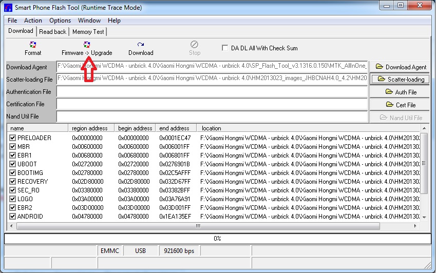

και θα φορτώσει αυτό...
Βγάζεις από το τηλέφωνο την μπαταρία - πατάς το κουμπί που βλέπεις πάνω (Firmware -> Upgrade)
Συνδέεις το τηλέφωνο στο USB στο PC σου και θα αρχίσει αυτόματα το Flash....
