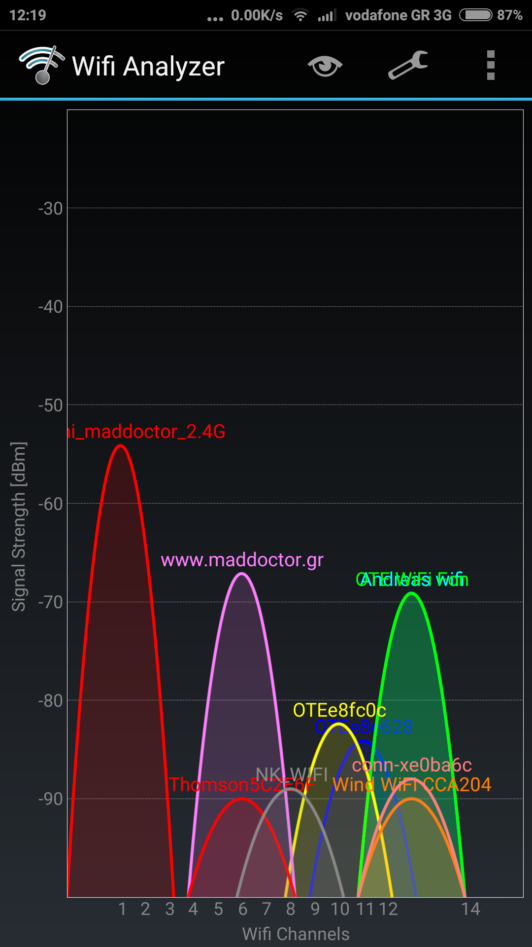

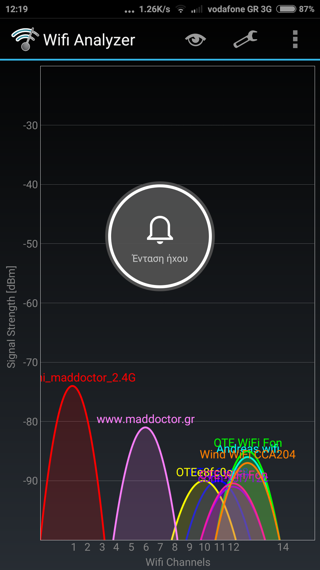

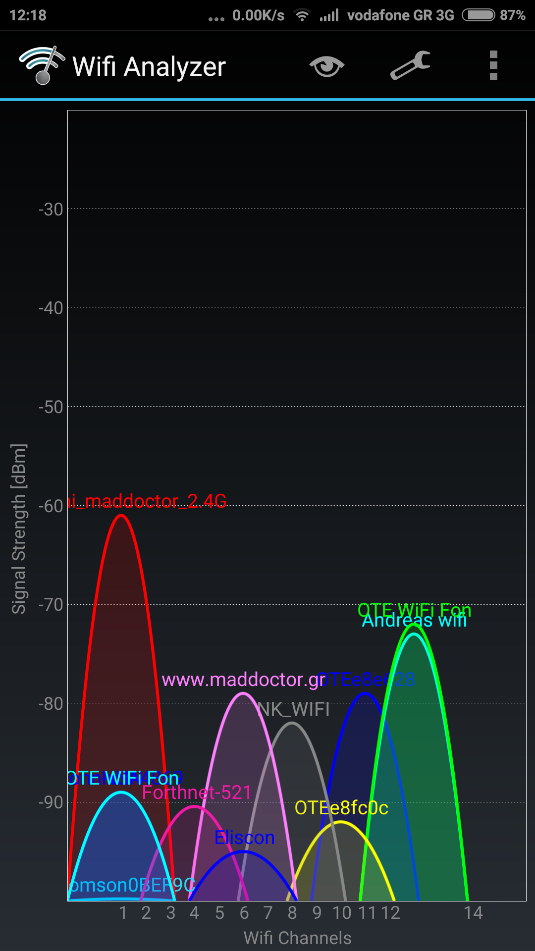

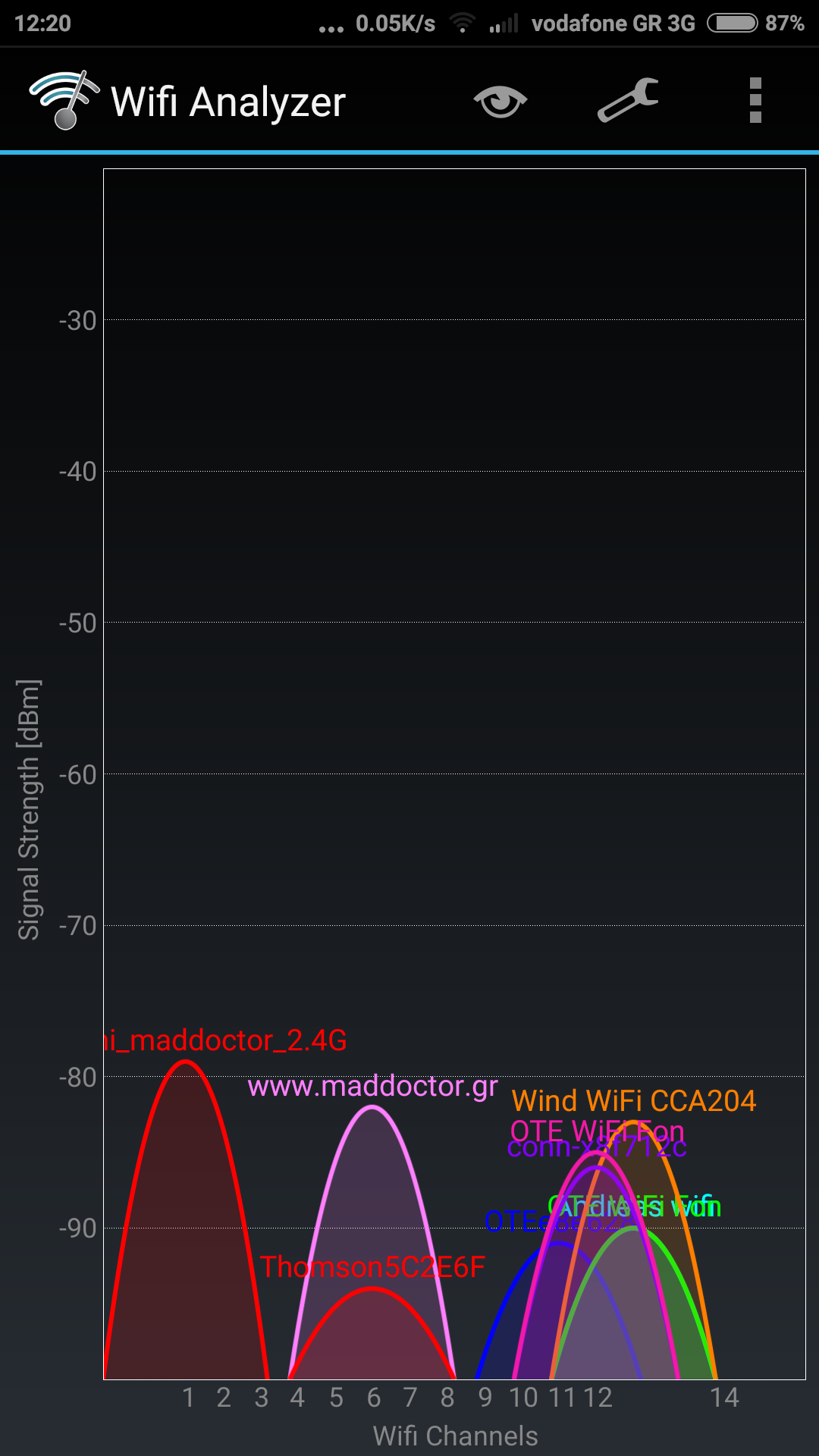

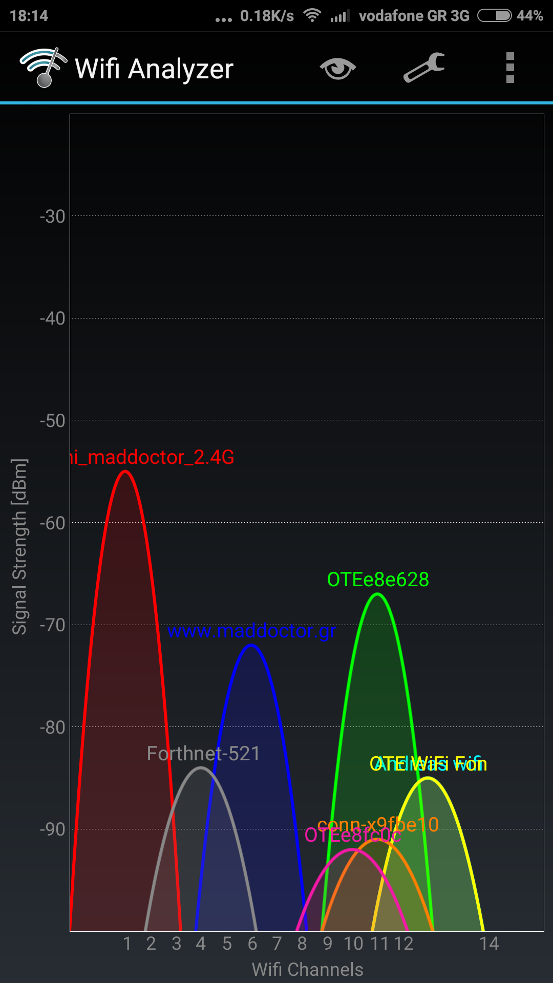

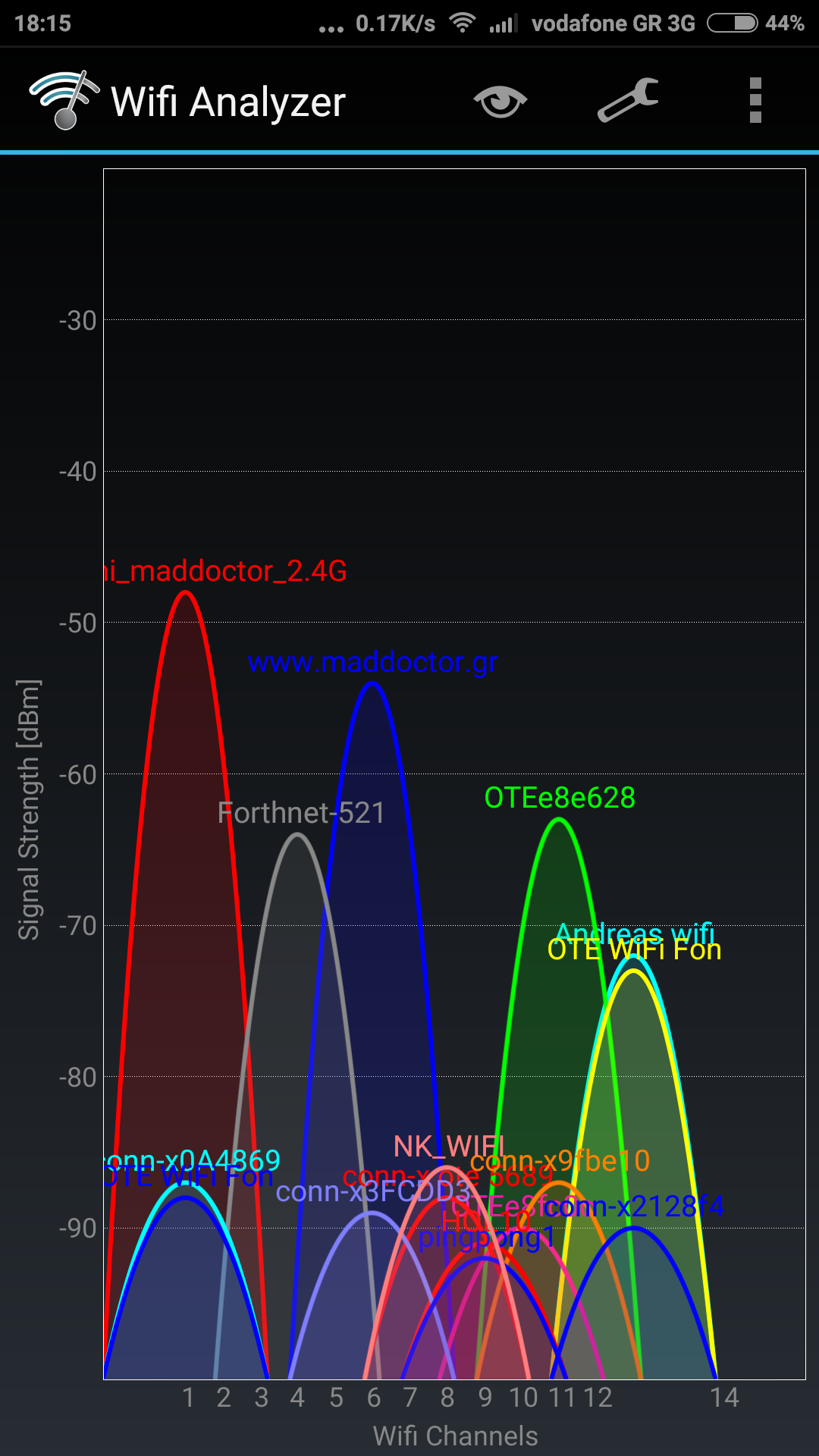

Κατέβασα το wifi analyzer. Πολύ καλό πρόγραμμα και τέλειο για την δουλειά που το ήθελα. Λοιπόν ορίστε συγκριτικές φωτό. Το xiaomi ειναι αυτό που τελειώνει σε 2.4G, ενώ το netfastraid2 είναι αυτο που λέει maddoctor.gr. Οι τελευταιες φωτο ειναι εξω απο το σπίτι, στον 2ο όροφο, 1ο όροφο, 1 τετραγωνο μακρυά από την άλλη μεριά του σπιτιου. Οι 2 ρουτερ ειναι διπλα-διπλα στο κεντρο του σπιτιου, οποτε ολες οι μετρησεις εινσι με τουλάχιστον 1 τοίχο ανάμεσα. Όπως θα δειτε το xiaomi εχει σαφώς κσλυτερο σημα. Αυτο που θέλω να δω είναι εαν μπουκώνει. Το παλιό ρουτερ τουλαχιστον 1 φορά την εβφομάδα έπτεπε να του κανω επανεκκίνηση γιατι δεν είχε σήμα.Παθολογικός-Ογκολογικός-Νεφρολογικός-Ενδοκρινολογικός Ιατρικός Φάκελος(EMR)

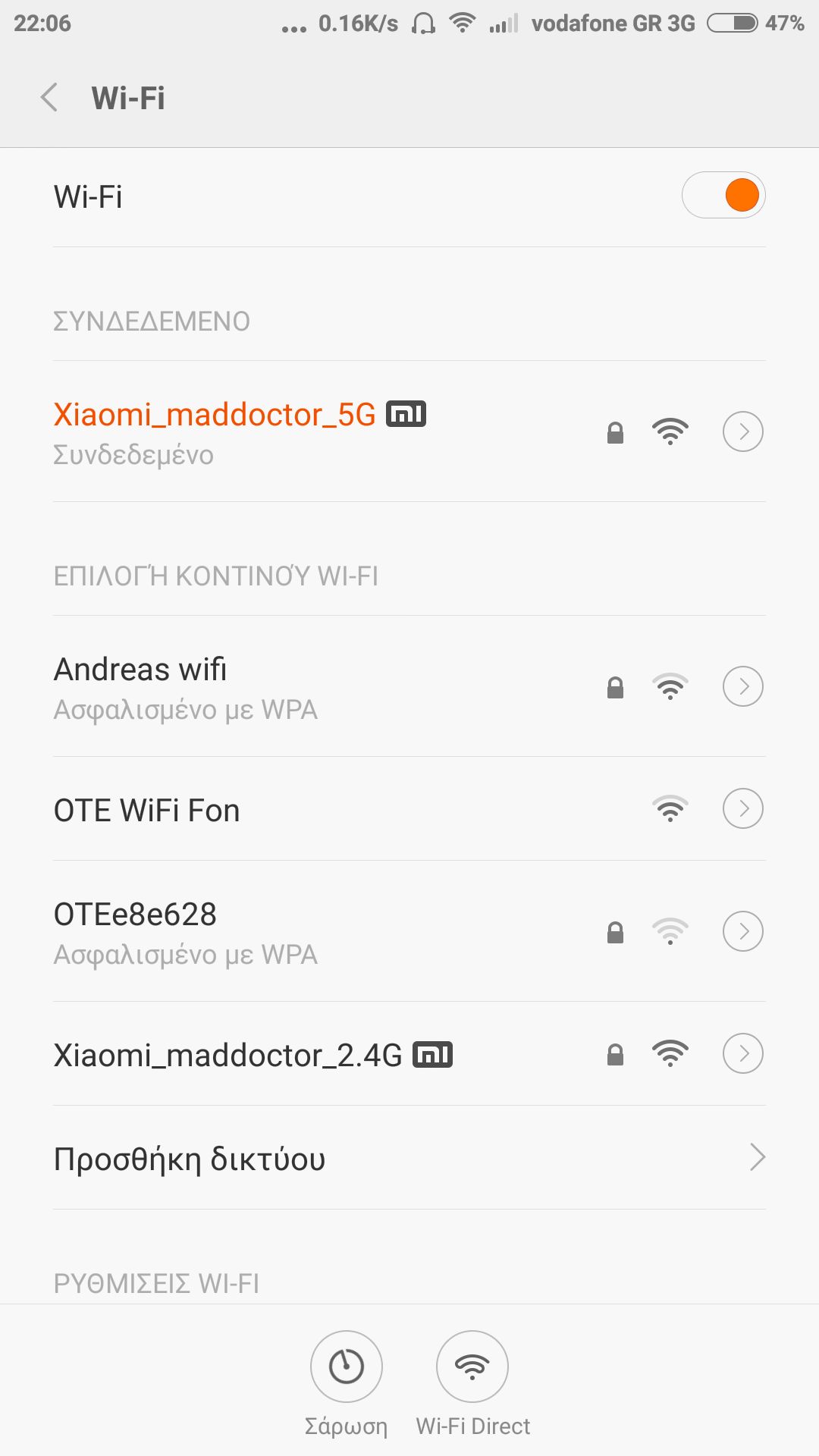

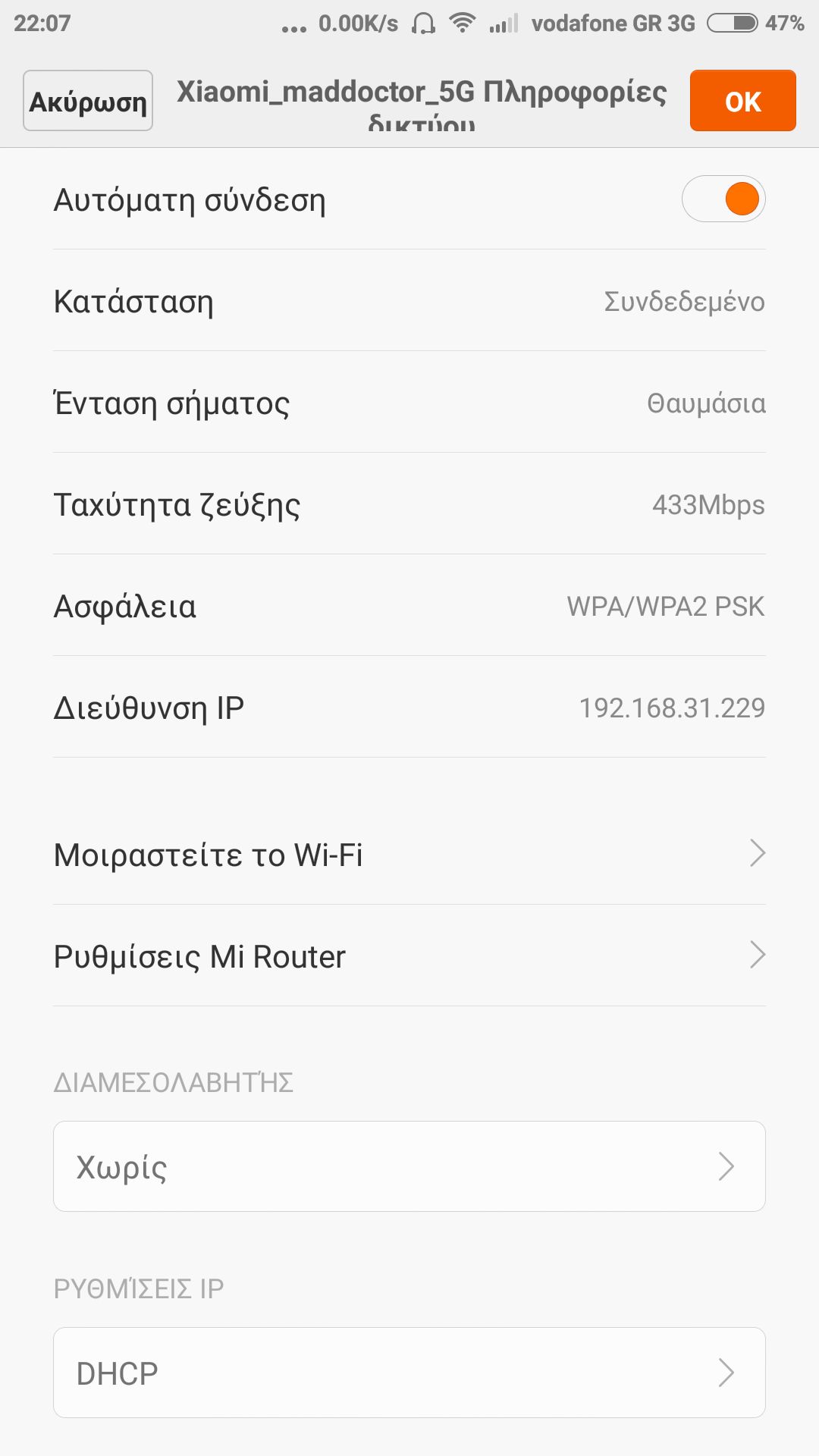

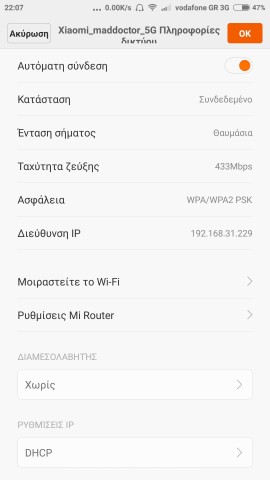

Έλυσα και το πρόβλημα σύνδεσης του Mi3 με τον Xiaomi router στα 5G. O router εξ ορισμού δίνει σήμα στην συχνότητα 149.Απ' ότι φαίνεται την συχνότητα αυτή δεν την αναγνωρίζει το κινητό. Σήμερα είπα να δοκιμάσω να αλλάξω τις συχνότητες. Έβαλα την πιο μικρή, την 36 και θαύμα!!!! Το κινητό είδε την 5G σύνδεση και συνδέθηκε μια χαρά με φανταστικές ταχύτητες πια!!!Παθολογικός-Ογκολογικός-Νεφρολογικός-Ενδοκρινολογικός Ιατρικός Φάκελος(EMR)

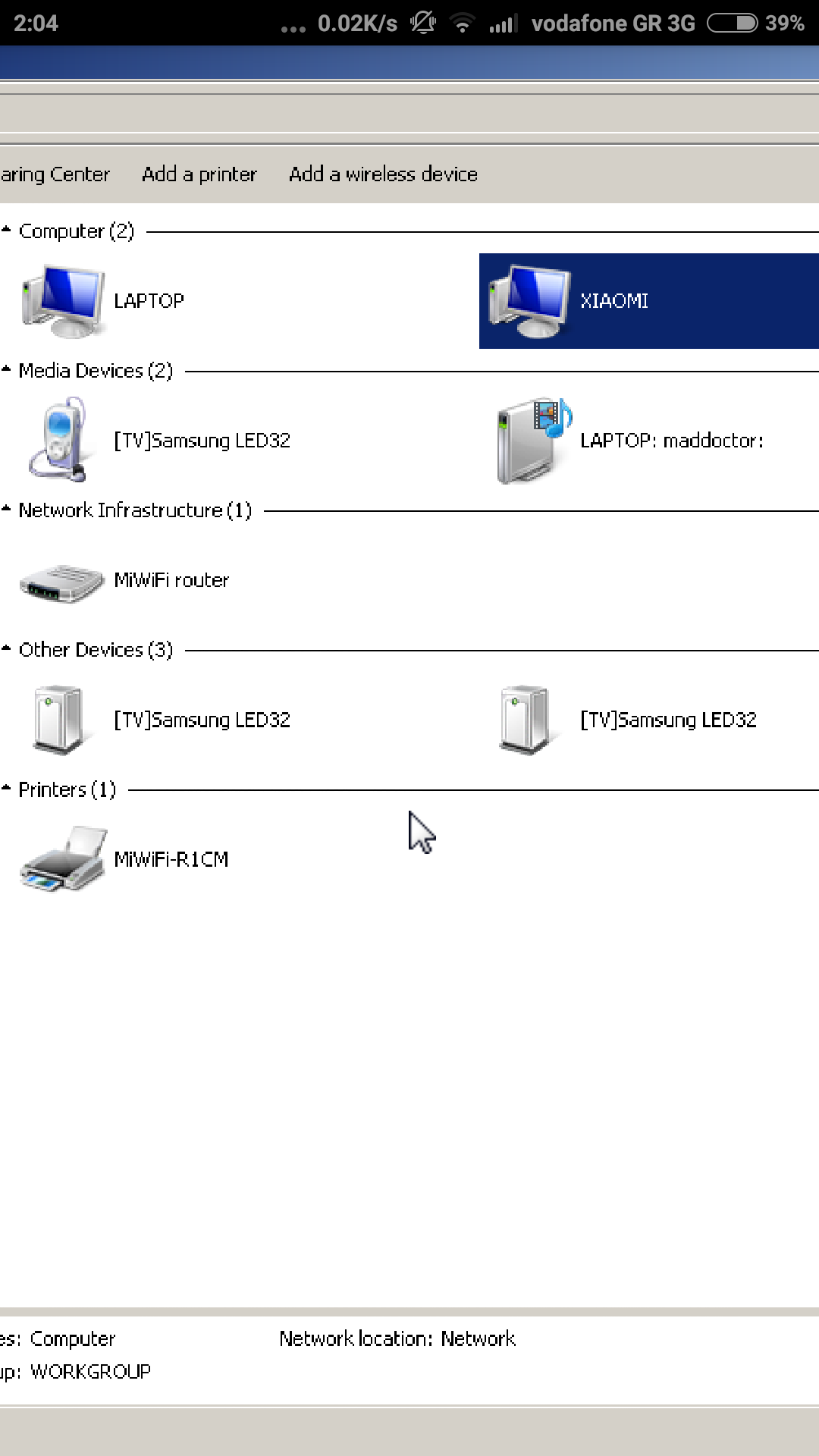

Εχει δηλαδή ο Router DLNA Server όπως το miniDLNA για παράδειγμα, ή τις ταινίες τις βλέπεις απλά σαν αρχεία μέσα από τον File Browser ?
Aν έχει DLNA Server στο δίκτυο μπορείς να το βρεις ως Media Device.... -
Ο/H MIUI_ART έγραψε:
Σαν αρχεία μεσω file manager δοκίμασα. Θα δω και το dlna.Μπήκα στο δίκτυο και βλεπω τον ρουτερ σαν υπολογιστή, όχι media player... Δεν ξέρω εάν έχει κάποια ρύθμιση. Θα το δω αύριοΠαθολογικός-Ογκολογικός-Νεφρολογικός-Ενδοκρινολογικός Ιατρικός Φάκελος(EMR)
