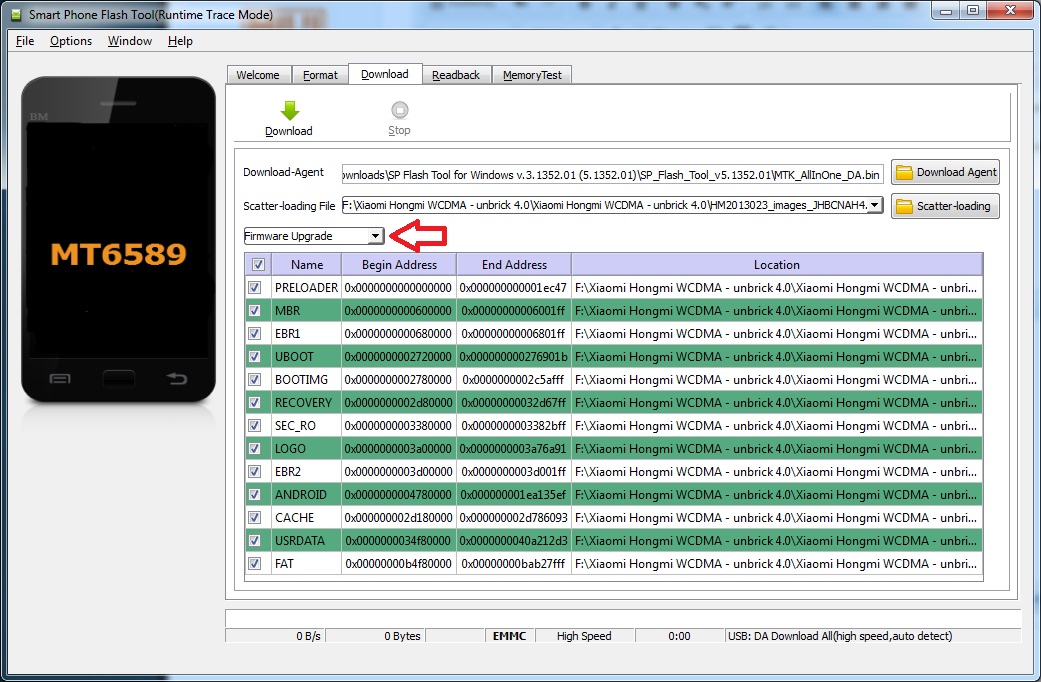

Εγώ λέω να ξανακάνεις ενα unbrick. Προσοχή για το image που θα φλασαρεις με υο flash tool να είναι για το note wcdma και να επιλέξεις στο tool upgrade firmware όπως δείχνει στην φωτογραφία ο miui_art

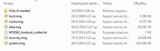

Τα αρχεία που χρειάζεστε μετά την αποσυμπίσεση θα είναι μέσα στο Redmi-Note-unbrick φάκελο ο οποίος θα πρέπει να περιέχει άλλους 2 φακέλους τους SP_Flash_Tool_v5.1352.01 και System-Images συνολικού μεγέθους 893 ΜΒ. Μέσα στον φάκελο System-Images θα πρέπει να υπάρχει το αρχείο: MT6592_Android_scatter.txt Μέχρι εδώ είμαστε καλά;

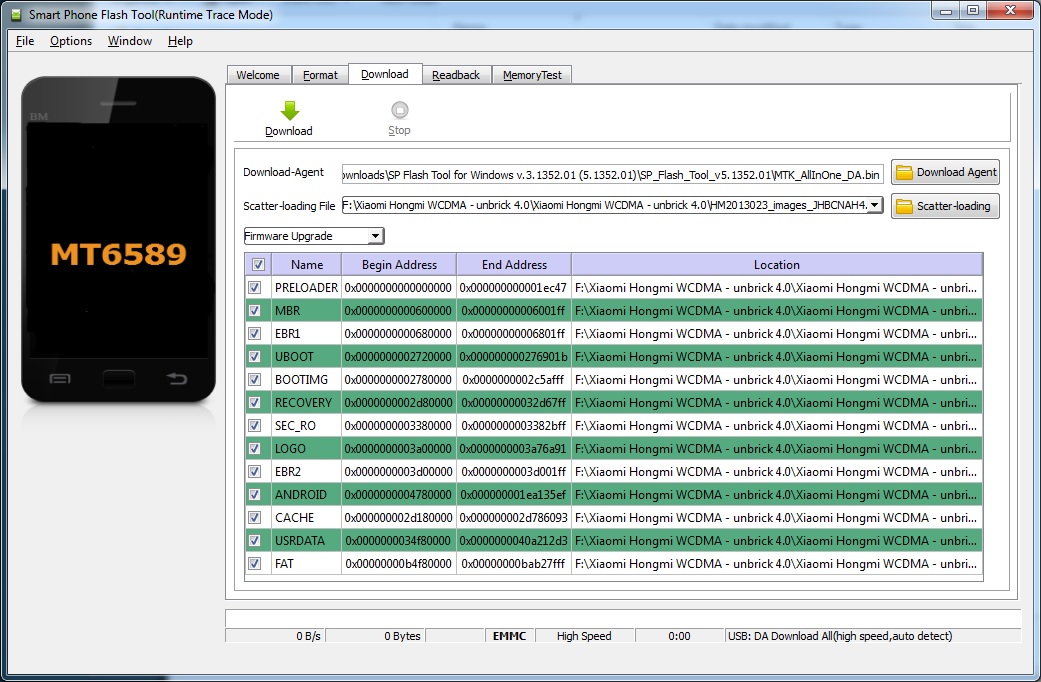

ειναι στο firmware upgrade και μου βγαζει το μηνημα λαθους που σου ειπα
το αλλο κουφο ειναι οτι ενω αριστερα ειναι τικαρισμενα ολα τα κουτακια δεξια σε αρκετα απο αυτα δεν βγαζει το location...

Δοκίμασε το Download only αντί του Firmware Upgrade.
Ακόμη δεν μας είπες πως κατέληξες σε Brick.
Ti έγινε δηλαδή και με ποιά σειρά προέκυψαν αυτά τα προβλήματα.
