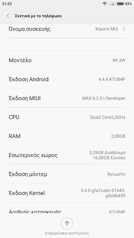

Πλεον δεν αναβει η οθονη παρα μονο τα κουμπια. Οποτε δε μπορω να τραβηξω τη screenshot. Παιζει να καηκε; Το λεω αυτο γιατι το βραδυ εκανε επανεκκινήσεις απο μονο του καθε μερικα λεπτα. Αν δεν εχει καει μπορειτε να μου πειτε ποιον οδηγο να ακολουθησω για να το φτιαξω;

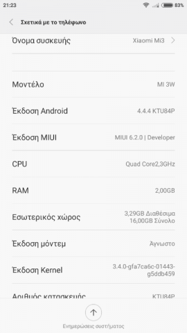

Τα κατάφερα με τη screenshot. Τα υπολοιπα προβηματα παραμενουν.
Με το γεγονος οτι δεν λειτουργει το usb οπως πρεπει δε θα εχω προβλημα ομως;
Οπως το φανταστηκα..Βλεπεις το Εκδοση Μοντεμ......Αγνωστο??
Για κάποιο λόγο δεν έχει φλασαριστεί το κοματι της rom που αφορά το Modem (aka baseband)
Πρεπει να φλασαριστει εκ νεου η rom..
Κατεβασε την rom
Βαλε την συσκευη σε recovery mode
Κανε Full Wipes
ΧΩΡΙΣ REBOOT, κανε φλασάρισμα της rom
Reboot
και πιστεύω όλα θα είναι καλά μετά.. -
Τα καταφερα τελικα με τη βοηθεια του Bodai! To εβαλα λοιπον σε recovery mode, το συνδεσα στον υπολογιστη, το εκανα reboot, o υπολογιστης το αναγνωρισε σαν φωτογραφικη μονο, οποτε εβαλα την 5.7.16 στις φωτογραφιες και απλα εκανα την αναβαθμιση απο κει.
