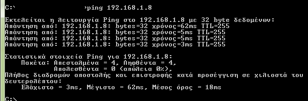

  • Ο/H efkolo έγραψε:
    ναι είναι συνδεμένη στο ρούτερ αλλά δεν το βλέπει το ifng
    Δοκίμασε να κάνει Ping στην ip που παίρνει ..
