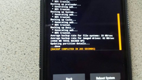

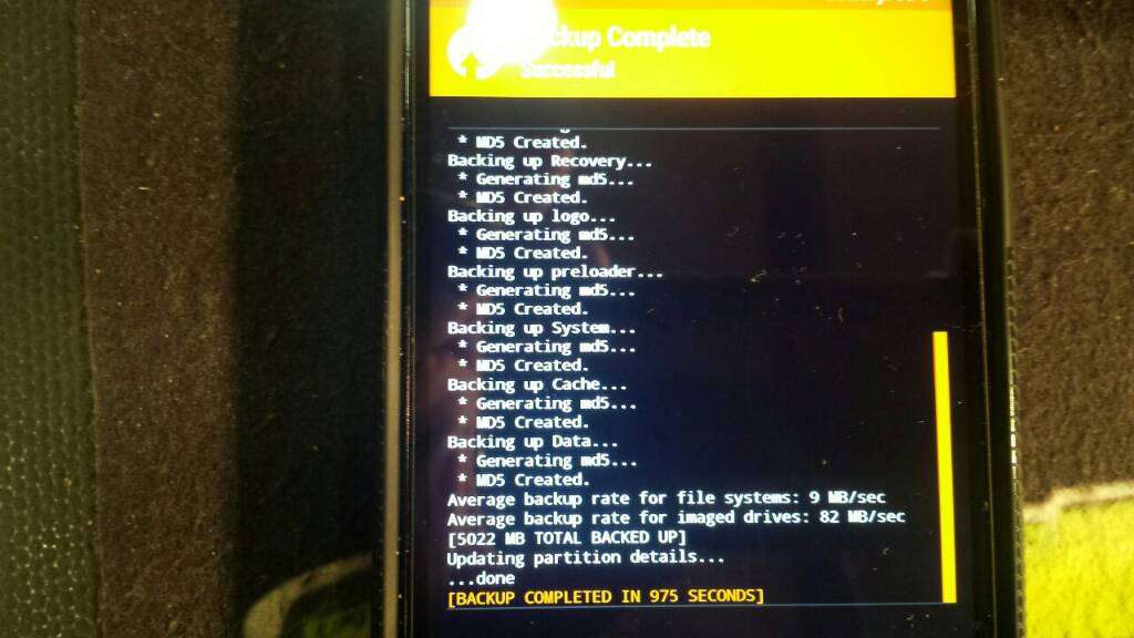

Εγώ μετράω 3 λεπτά full nandroid backup στον εσωτερικό και 21 λεπτά στην κάρτα SD στη δική μου συσκευή
