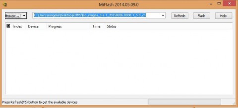

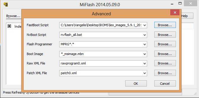

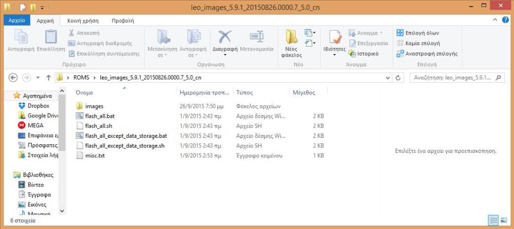

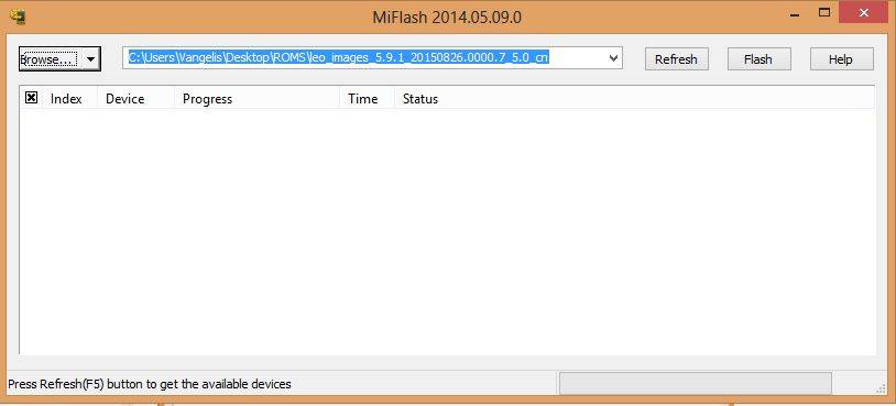

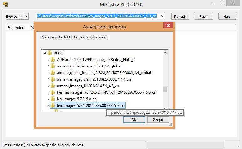

      Ανοίγουμε το MiFlash και απο το Browse εντοπίζουμε το φάκελο που αποσυμπιέσαμε την rom και τον ανοίγουμε πατώντας το οκ στον wizard. Αυτομάτως στον διευθυνσιογράφο του MiFlash θα μπει η διαδρομή που βρίσκεται η rom.

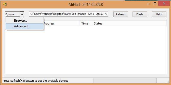

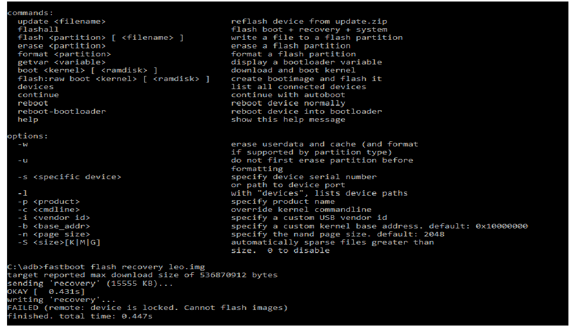

      Μετά (μεγάλη προσοχή σε αυτή την ενέργεια να μην κάνουμε λάθος) πατάμε το Advanced. Ανοίγει το παράθυρο με τίτλο "Advanced". Στην πρώτη γραμμή, δίπλα και τέρμα δεξιά απο την επιλογή "FastBoot Script" υπάρχει ένα κουμπί "Browse..".

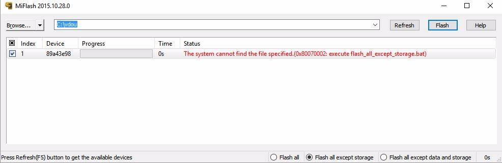

      edit: Στην νέα έκδοση του MiFlash που ανεβάσαμε σήμερα 10/10/15 (το αρχείο ονομάζεται "MiPhone2015731.exe"), υπάρχει μια νέα επιλογή που βρίσκεται στην κάτω μπάρα του παραθύρου του MiFlash που έχει τρεις επιλογές. Επιλέγουμε το "Flash All" και συνεχίζουμε παρακάτω...
      Πατάμε το "browse", και ψάχνουμε να βρούμε το φάκελο με τη rom, βρίσκουμε το αρχείο "flash_all.bat", το μαρκάρουμε να γίνει μπλε και πατάμε το κουμπί "άνοιγμα". Τώρα στη διαδρομή της πρώτης γραμμής πρέπει να φαίνεται κάτι σαν και αυτό:
      C:\Users\Vangelis\Desktop\ROMS\leo_images_5.9.1_20150826.0000.7_5.0_cn\flash_all.bat
      Όλες τις υπόλοιπες γραμμές τις αφήνουμε όπως έχουν (όπως φαίνονται στην φωτογραφία απο πάνω δηλαδή)

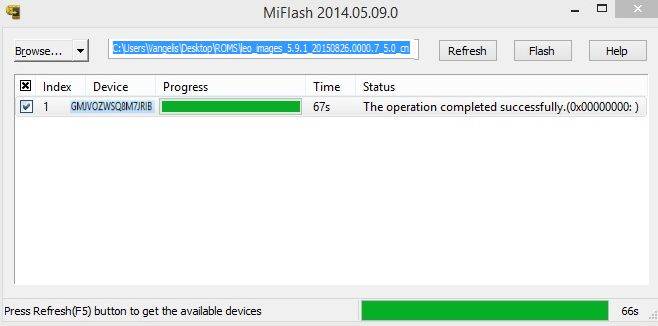

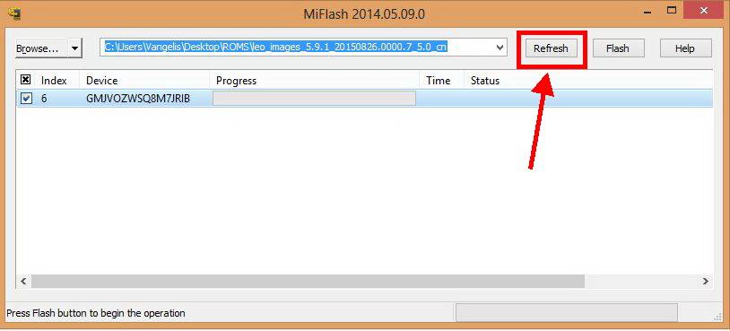

      Πάμε στο ήδη ανοιχτό MiFlash και πατάμε το κουμπί resfresh. Αν όλα πάνε καλά θα δούμε στην οθόνη του MiFlash τον κωδικό αριθμό της συσκευής μας:
      Το μαρκάρουμε, το κάνουμε μπλε και πατάμε το κουμπί Flash... (Εδώ είναι που λέμε, "It's a party time"... Χαλλλλαρώνουμε, παρακολουθούμε την πρόοδο του φλασαρίσματος και σε περίπου 120 δευτερόλεπτα, η πρόοδος πρέπει να τελειώσει....)

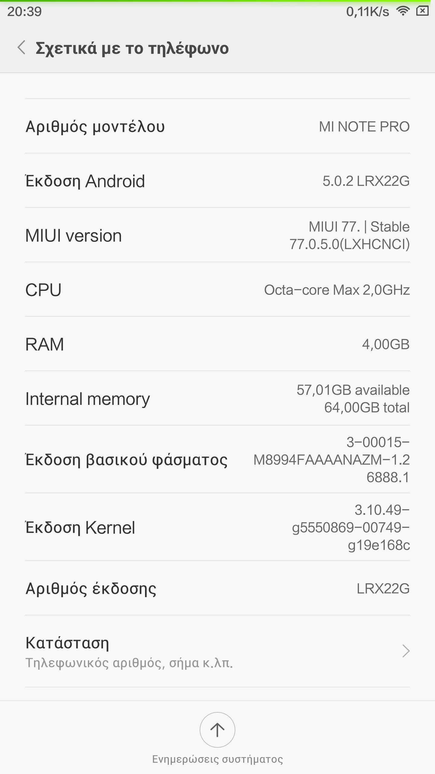

      Τώρα η συσκευή θα κάνει μόνη της επανεκκίνηση (μπορείτε να την βγάλετε απο το καλώδιο, καθώς κάνει την επανεκκίνηση...) και θα ξεκινήσει στην αγγλοκινέζικη Miui... Θα πρέπει να την σετάρετε για να ξεκινήσετε... Εγώ σε αυτό το στάδιο προσπερνάω όπως-όπως όλες τις οθόνες του wizard, συνήθως δίνοντας "skip"... (Μην ψαρώσετε με όλες τις κινεζιές που θα βρείτε εδώ μέσα... δεν σας αφορούν και ΜΗΝ δώσετε καμμία απολύτως σημασία! Η συγκεκριμένη rom είναι η ΒΑΣΗ για να βάλουμε την δική μας ελληνική απο πάνω... Αγνοήστε τη με τη μύτη ψηλά και με σαρκαστικό χαμόγελο...
      :spiteful: ). Κλείστε το πρόγραμμα MiFlash στο PC σας.. Δεν το χρειαζόμαστε άλλο...

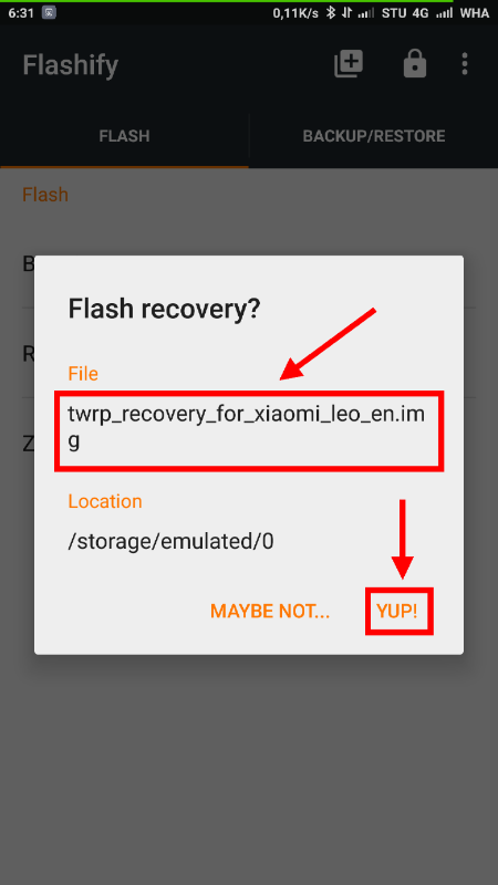

      BHMA 2 (εγκατάσταση του Flashify)

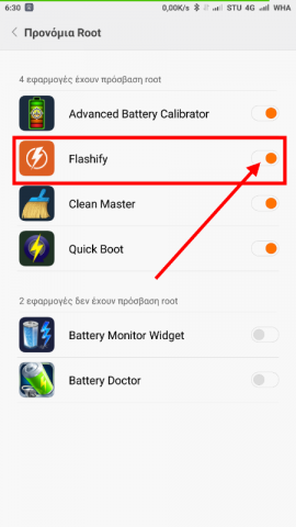

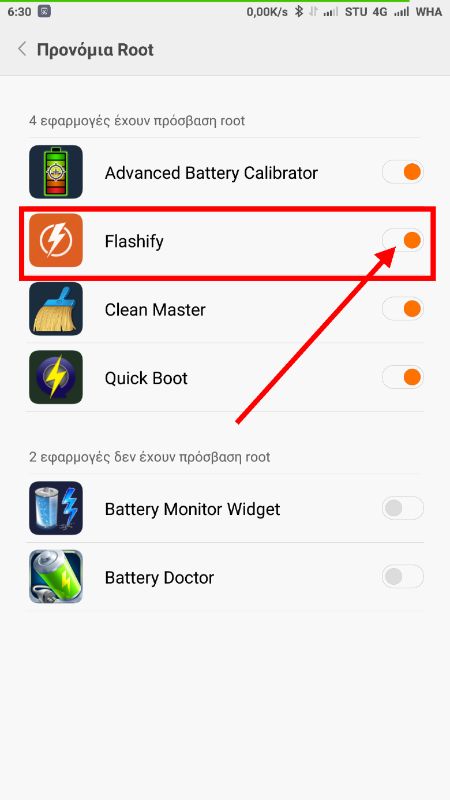

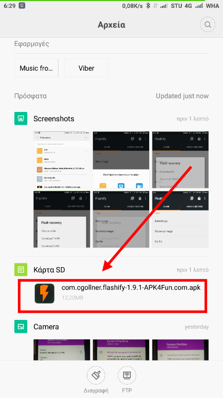

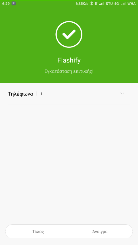

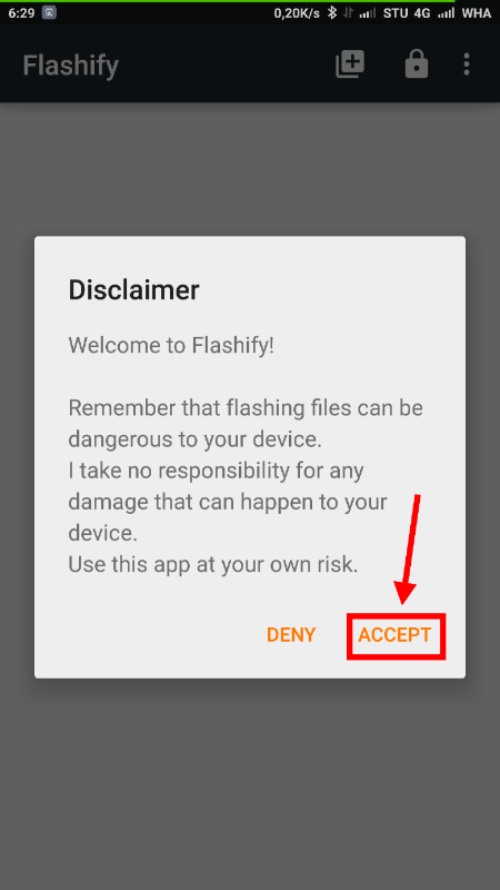

      Μετά το σετάρισμα λοιπόν, και αφού ξεκινήσει κανονικά η Miui την ξανασυνδέουμε την συσκευή στον υπολογιστή με το καλώδιο USB. Όταν ο υπολογιστής την δει, κάντε copy μέσα στη συσκευή ΧΥΜΑ (όχι σε φακέλους) τα αρχεία Flashify, το αρχείο της custom recovery TWRP και την τελευταία ελληνική rom (χωρίς καμμία μετονομασία σε update κ.λ.π. Απλά με το όνομα που έχει) που έχετε ήδη απο προηγουμένως κατεβάσει στον υπολογιστή σας...

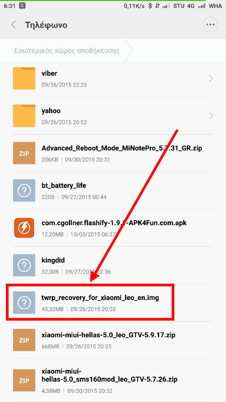

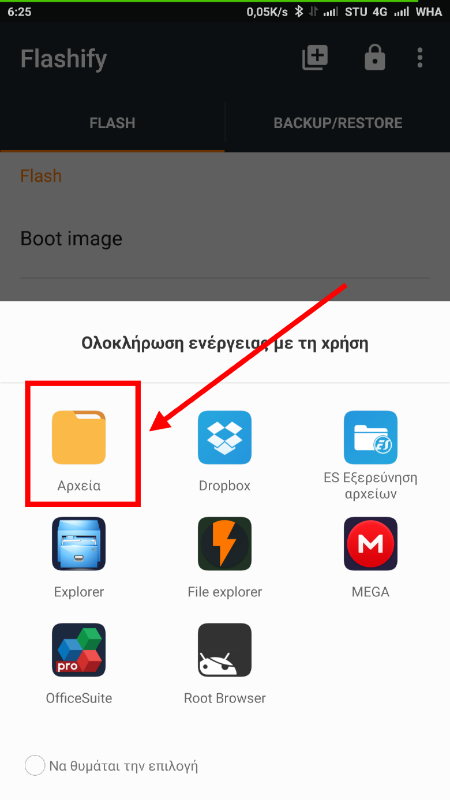

      Αποσυνδέστε και πάλι την συσκευή απο τον υπολογιστή. Βρείτε μέσα στη συσκευή σας το αρχείο Flashify (συνήθως βρίσκεται στην διαδρομή "Tools-->File Explorer") και κάντε το εγκατάσταση. Θα σας ζαλίσει λίγο με ερωτήσεις και αναμονές (επειδή είναι third party application), αλλά θα σας αφήσει να κάνετε την εγκατάσταση (θα βγαίνει ένα κουμπί με ένα χρονοδιακόπτη που θα μετράει ανάποδα και πρέπει να πάει στο 0 για να γίνει ενεργός και να μπορείτε να πατήσετε "Allow" κ.λ.π.) Μετά, όταν θα τρέξετε την εφαρμογή, θα σας ζητήσει root access. Θα πάτε στο Secutiry-->Permissions-->> Root access και γυρίσετε το διακόπτη στο ΟΝ, (να γίνει πορτοκαλί χρώμα).
      BHMA 3 (εγκατάσταση του TWRP)

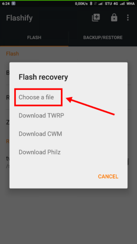

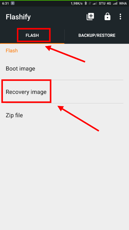

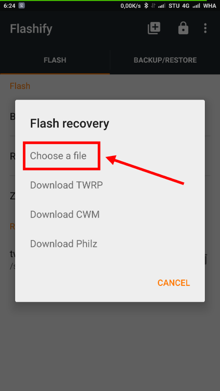

      Αφού τρέξουμε λοιπόν την εφαρμογή, επιλέγουμε μέσα απο την εφαρμογή στην καρτέλα "Flash" το Recovery Image (αν θέλουμε πριν απο αυτή την ενέργεια, κρατάμε back up το υπάρχον Mi Recovery, just in case... αλλά εγώ πλέον, έχω σταματήσει να κρατάω τέτοιο back up, αφου αν συμβεί κάτι σε αυτό το στάδιο, απλά θα το ξαναφλασάρω απο την αρχή...). Βρίσκουμε το αρχείο Custom Recovery TWRP που έχουμε αποθηκεύσει στο κινητό μας και του ρίχνουμε στα αυτιά! (φλασάρουμε δηλαδή...)
      Τελειώνοντας η διαδικασία, ουσιαστικά έχουμε περάσει την recovery TWRP στη συσκευή μας και όλοι οι δρόμοι είναι ανοιχτοί να απολαύσουμε σε λίγο το φλασάρισμα της ελληνικής rom...

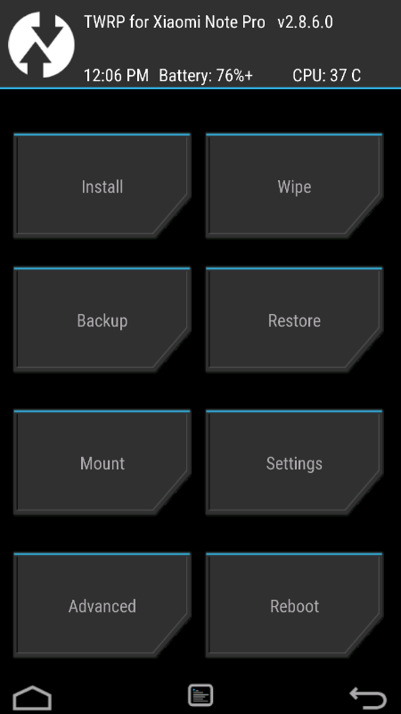

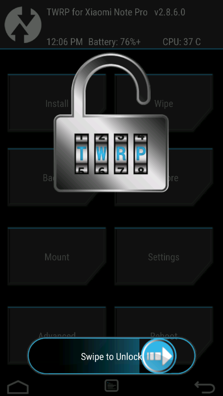

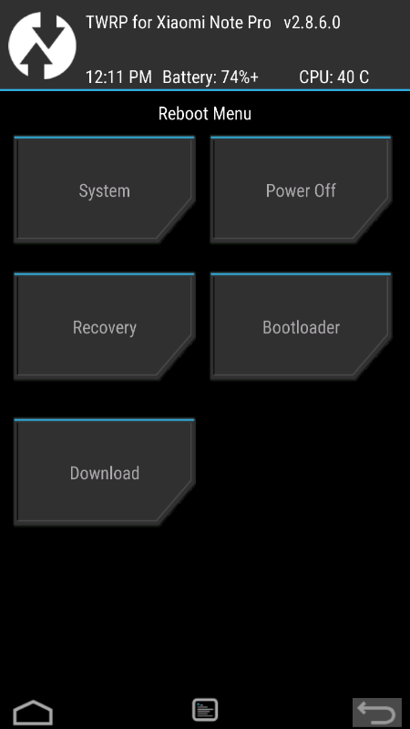

      Κλείνουμε τη συσκευή και την ξανανοίγουμε στο recovery mode. Αυτό το κάνουμε πατώντας συγχρόνως και για κάμποσα δευτερόλεπτα τα πλήκτρα power + volume up. Αν όλα έχουνε γίνει σωστά θα δούμε αυτό στην οθόνη μας :
      Μέσα απο εκεί λοιπόν πατάμε το κουμπί "Install". Θα μας ανοίξει ο File Explorer του TWRP και θα πρέπει να βρούμε το αρχείο zip της ελληνικής ρομ που είχαμε αποθηκεύσει νωρίτερα μέσα στη συσκευή μας. Αυτό συνήθως είναι της μορφής, "xiaomi-miui-hellas-5.0_leo_GTV-5.9.1.zip" (τα νούμερα αλλάζουν φυσικά καθώς υπάρχουν συνεχείς εβδομαδιαίες αναβαθμίσεις). Το επιλέγουμε και πρέπει να σύρουμε το διακοπτάκι που λέει, "Swipe to Confirm Flash" προς τα δεξιά... Κατά την διάρκεια του φλασαρίσματος πιθανόν το TWRP κα κλειδώσει την οθόνη (ανάλογα σε τι ρύθμιση θα βρίσκεται). Θα δείτε λοιπόν μια τέτοια οθόνη:
      Κανένα πρόβλημα... Θα κάνετε και πάλι swipe προς τα δεξιά και θα ξεκλειδώσει (θέλει όμως να γίνει ΣΩΣΤΑ η κίνηση... αλλιώς θα πρέπει να ξαναπροσπαθήσετε. Αυτό το λέω επειδή πολλοί χρήστες πανικοβάλλονται σε αυτή τη φάση με το ξεκλείδωμα... αλλά είναι τόσο απλό και ανούσιο, όσο όπως όταν κλειδώνει η οθόνη του κινητού μας)
      Όταν τελειώσει το πανηγύρι του φλασαρίσματος (διαρκεί κανά 2-3λεπτο περίπου?) το TWRP θα σας ενημερώσει ότι το flash έγινε με επιτυχία και θα πρέπει να επιλέξετε να κάνει επανεκκίνηση...
      Σε αυτή την οθόνη απο κάτω θα επιλέξετε το κουμπί "system" για να γίνει επανεκκίνηση στο σύστημα... στην Miui δηλαδή..

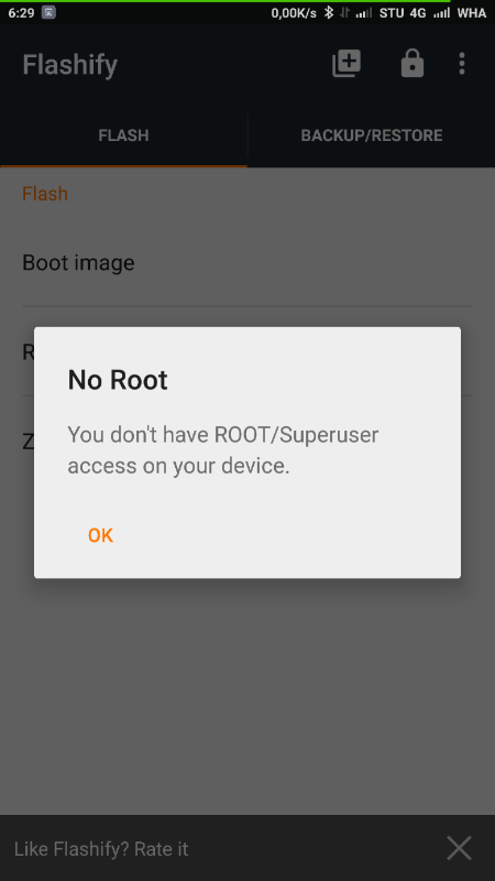

    • Ο/H caeser έγραψε:

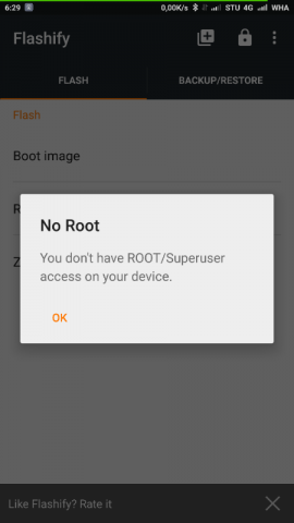

      Εχω φτάσει στο σημείο αυτό αλλα δεν μου ζητάει root access και στην συνέχεια το flashify κολάει,πάω manual στο security -- Permissions πάλι τπτ δεν υπάρχει root access επιλογή,τι κάνω ?
      "Διάλεξε ένα επάγγελμα που σου αρέσει και δεν θα ξαναχρειαστεί να δουλέψεις στη ζωή σου."
    • Ο/H Liopetis έγραψε:
      Ο/H caeser έγραψε:
      Θέλεις λίγο να ρίξεις μια ματιά μόνο στο ΒΗΜΑ 2 ΑΥΤΟΥ ΕΔΩ του οδηγού, που λέει για το Flashfy μήπως σε βοηθήσει?
      Το λύσαμε και όλα καλα, και τώρα είναι με καινούργια συσκευή και καινούργια rom :wink:
