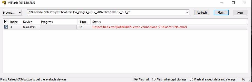

Οι δύο τελευταίες FastBoot ROMs κλειδώνουν τον bootloader και δεν μπορείς να βάλεις πλέον καμμία άλλη ROM εκτός από την original Αγγλοκινέζικη.Ο/H renosxatzi έγραψε:
καλησπερα, στο σημειο fastboot boot ....... μου γραφει device is locked, εδωσα το command fastboot devices και μου εβγαλε σειριακό αριθμο. Τι μπορει να συμβαινει; ευχαριστω
Η συσκευή σου λοιπόν έχει κλειδωθεί, και θα πρέπει τώρα και εσύ να ακουλουθήσεις την διαδικασία που κάνουν όλοι οι κάτοχοι των RedMi Note 3 συσκευών.
Θα πρέπει δηλαδή να κάνεις αίτηση για ξεκλείδωμα....
=> Ξεκλείδωμα του Bootloader.
