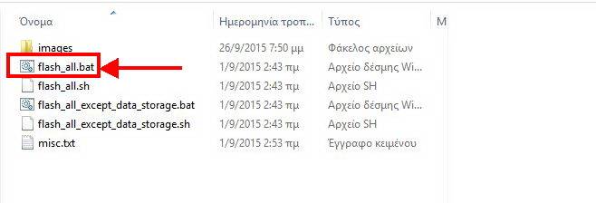

Προσπάθησε με αυτόν τον οδηγό -> Flash με το MiFlash και την Ελληνική rom με το flashify να περάσεις την σωστή rom -> xiaomi-miui.gr/community/wsif/…-9-17-Xiaomi-Mi-Note-Pro/Παθολογικός-Ογκολογικός-Νεφρολογικός-Ενδοκρινολογικός Ιατρικός Φάκελος(EMR)
