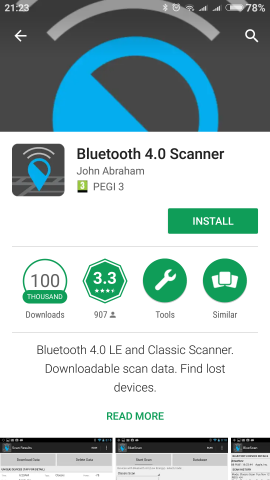

Κατέβασε την εφαρμογή αυτή και επέμενε λίγο και θα συνδεθεί.Αυτοματοποιημένη εγκατάσταση drivers για κινητά Xiaomi σε όλα τα Windows x64 & x86

Μετά από πολλές αναβαθμίσεις - υποβαθμίσεις τα κατάφερα το μόνο πρόβλημαμου τώρα είναι με τους χάρτες με βγάζει ότι μένω στην Κίνα θα δοκιμάσω κάποια στιγμή να βγω στο δρόμο μέσα στο σκ και θα ενημερώσω.
