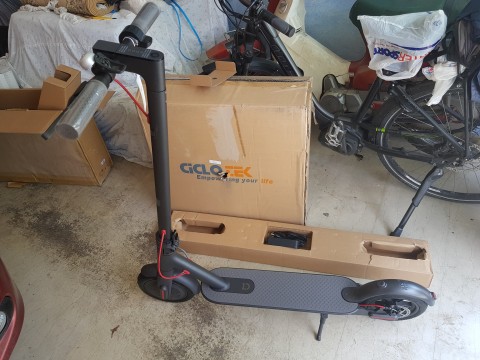

Το πέρασα το τιμόνι, αλλά επειδή δεν δουλεύει το γκάζι, νόμισα ότι πιθανόν να διπλωσα, τα καλώδια, έτσι ξαναβγαλα το τιμόνι, χάλασε μια βίδα alen, την έβγαλα με την πένσα, και δεν απέφυγα τις γρατσουνιές.
Τώρα , δεν δουλεύει το γκάζι, πήγα σε ένα μαγαζί, αγόρασα βίδες για το τιμόνι, το φορτισα πλήρως, αλλά δεν δουλεύει το γκάζι, δεν ξεκινά το πατίνι.
Η εφαρμογή mi home, σταματά στο 90%, γράφει ,, δεν μπορεί να γίνει εγκαταστάση των ..pluging ..κάτι τέτοια. Κατέβασα την εφαρμογή ninepot, από το πλήρες ριβιου, που γράφει ένας από το σάιτ εδώ, στην αρχική σελίδα, και με την 4η προσπάθεια την πέρασα στο κινητό mi max.

Το συνδεσα στο mi home. Το γκάζι δεν λειτουργεί. Η ρύθμιση στην φώτο;;;;; -
@sakis112 Δεν είχε κάποιες οδηγίες στα Αγγλικά ? η σχέδιο πως να κάνεις την συναρμολόγηση ? Γιατί κόλλησες έτσι ?
Εστειλα μύνημα στον sam, που έχει κάνει το ριβιου στο σάιτ εδώ, και μου απάντησε,,.{ Προσεξε πρεπει να του δωσεις ωθηση με το ποδι σου 2-3 να παρει λιγο ταχυτητα και μετα λειτουργει το γκαζι!},. Και πράγματι το έλεγξα έξω από το σπίτι, αφού έσπρωξα 3 φορές με το πόδι, Και έτσι λειτουργεί το γκάζι, έκανα τον γύρο του τετραγώνου. Απίστευτη !!!λεπτομέρεια, λύθηκε το αίνιγμα..

Οταν δεν δούλευε το γκάζι, φοβήθηκα, μήπως διπλωσαν τα καλώδια, τα οποία βάζουμε στο σωλήνα μέσα στο τιμόνι.
Έτσι αποσύνδεσα ξανά το τιμόνι, και χάλασα μια βίδα Άλεν, και την έβγαλα με την πενσα, φαίνονται οι γρατσουνιές, και πέρασα μια με σταυροκατσαβιδο.
